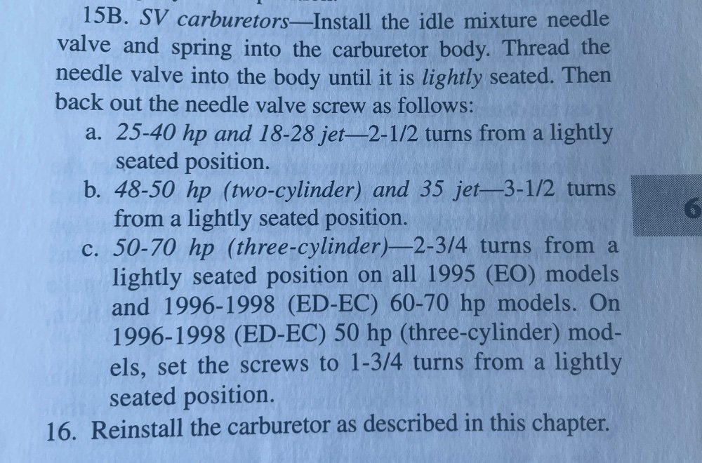

Baa93 Svart 29.Juli.2022 Emnestarter Link til dette innlegget Svart 29.Juli.2022 dieselfan skrev On 20.7.2022 at 23.30: Det er ikke nippelenes utvendige mål som er interessant. nå, det er flow diameteren, hullet innvendig. Det er det som bestemmer hvor mye bensin som kan komme igjennom, dersom trykket er det samme. Vi leter etter en grunn til at ikke nok bensin kommer frem til forgasseren... dersom du skulle ha et parti som er 5mm innvendig så kan det klart skape problemer for deg. Da forstår jeg ! Jeg skal ta å få demontert slange for å måle innvendig diameter. dieselfan skrev On 20.7.2022 at 23.34: Hva skal vi finne på nå da... når den går som den skal ??? Nei si det, nesten litt trist si xr4ti skrev On 21.7.2022 at 10.58: Dette var hyggelig å lese. En grundig justering av forgassere, og om du våger, lav og høy tenning så har du en motor som går i det "uendelige". Jeg har lyst til å prøve å sjekke tenning og evt justere. Men dette kvier jeg meg litt for, redd for at jeg ikke skal få det til, og gjøre det vondt verre. men skal ta en justering av mixskruer nå slik at den går korrekt som mulig. det har vært mye dårlig vær her jeg bor og derfor ikke fått prøvd båten noe mer. Skal it en tur i morgen, ønsker da å få justert forgassere. Men jeg ble nokså litt usikker igjen i følge det som står i boka. Hvordan tolker dere? jeg tolker som at justeringen skal være 2-3/4? Fra da skrue er skrudd forsiktig inn. Sitér dette innlegget Link to post
Baa93 Svart 29.Juli.2022 Emnestarter Link til dette innlegget Svart 29.Juli.2022 Kjøre motoren god og varm, skru av motor for så å justere mix skruene likt på alle tre forgassere på 2-3/4 for å se hvordan motor oppfører seg da. Evt justere litt fetere blanding (likt på alle 3 forgassere). Høres dette ok ut? ? Sitér dette innlegget Link to post
VegJoh Svart 29.Juli.2022 Link til dette innlegget Svart 29.Juli.2022 Det som er superviktig her er «lightly sealed» position. iKKE skru skruen inn mer enn at den akkurat butter mot setet (ikke makt). Sitér dette innlegget D5L Skibsplast 14 | Hobby 445 Exclusive | Uttern D55 | Askeladden 705 Voyager | Marex 280 Holiday | HR 435 | Viksund 310 St.cruz | Bavaria 36 Cruiser Link to post
xr4ti Svart 30.Juli.2022 Link til dette innlegget Svart 30.Juli.2022 (redigert) Begynn med å justere inn lavfartblandingen ja, 2 og 3/4 turn er det på gassere med plastlokk som grunninnstilling for disse motorene. Og som @VegJoh påpeker, lett bunning av "skruen". Får håpe tidligere mekanikere ikke har lekt strongman ved justeringer . Justeringer av spjeld og overføringer har du jo gjort før så det kan du jo, tenning er litt mer greier og skal egentlig gjøres med testpropell man du kan ta lavtenningen med motor i gir på tomgang og fri båt. Høytenning kan også tas i fart men det innebærer en del risiko så da må det tas en del forhåndsregler (kontroll tas i fart og på 5000-5500 rpm ). Det godt forklart i manualen hvordan du grunninnstiller eller sjekker TDC (toppunkt syl 1) før du starter kontroll eller justering av lavtenning, det MÅ du gjøre. Du må ha en tenningslampe og motoren må være varm (eller du må koble ut quick-starten). Nå har jeg ikke manualen foran meg men det er vel 2 grader fortenning for lavtenning men det må du sjekke i manualen, høytenning husker jeg ikke i farten. Ett eller annet sted har jeg en original OMC-videolink for service/justering av disse motorene, skal se om jeg finner den, eller du kan søke på YT og se om du finner den. Edit: fant videoen, sjekk også kanalen til han Brandon, flere tips der om OMC 3 syl. Redigert 30.Juli.2022 av xr4ti (see edit history) Sitér dette innlegget Link to post
