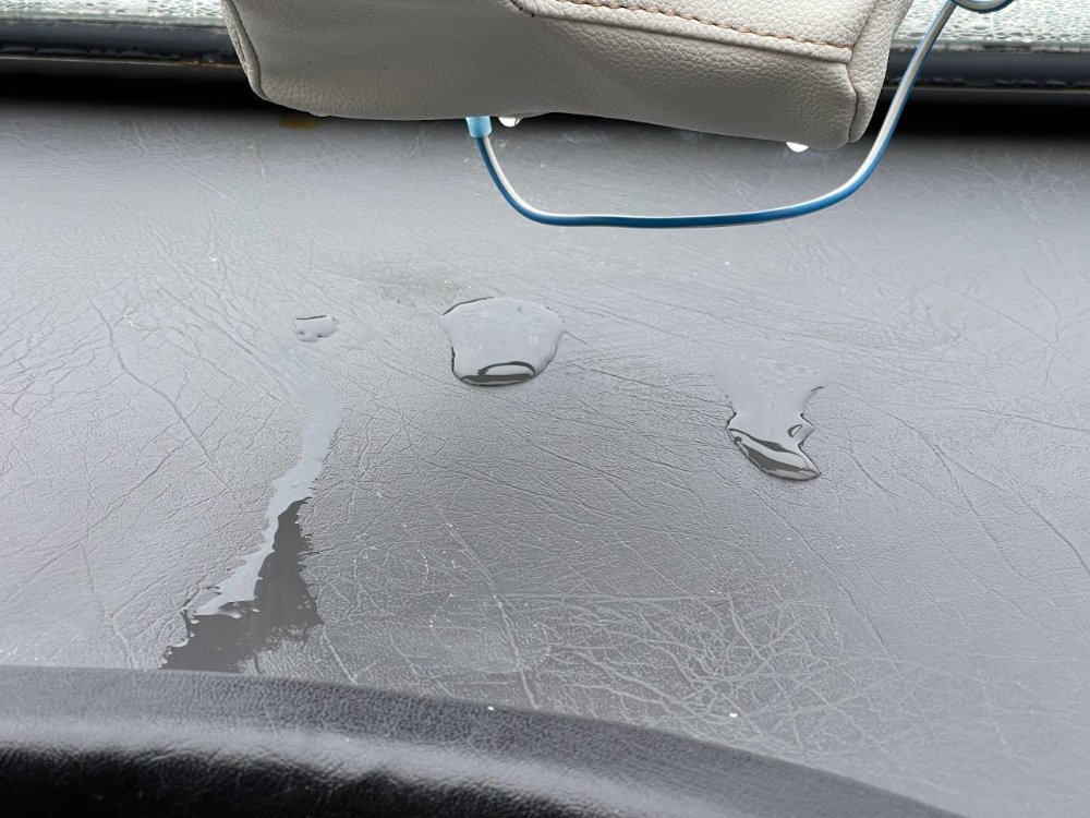

MFolkmann Startet 20.Februar.2022 Link til dette innlegget Startet 20.Februar.2022 (redigert) Oppdaget at det drypper vann ut av to av vinduspusser motorene på min 1986 Princess 35 og lurer på om vannet kommer inn via gjennomføringene / akslingen noen som har hatt dette og noen tips på hvordan løse dette? Redigert 20.Februar.2022 av MFolkmann (see edit history) Sitér dette innlegget Link to post

MFolkmann Svart 20.Februar.2022 Emnestarter Link til dette innlegget Svart 20.Februar.2022 Takker for svar, det høres ut som det er akslingen som er rustet da det på den ene motoren kom rustfarget vann ut.... Sitér dette innlegget Link to post
