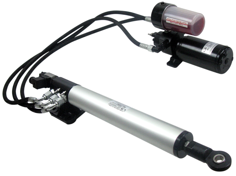

I seilbåten har vi en LS 40ST16 som er koplet til rorkvadranten for å kjøre autopiloten, Simrad AP24. Utstyret er 10 år. De senere sesongene ble imidlertid rattet tyngre og tyngre når vi ikke brukte Autopilot og vi mistenkte at vi hadde et problem med roret. I feilsøkingen fant vi imidlertid ut at feilen forsvant når vi koplet drive enheten (LS 40ST16) fra rorkvadranten.
Denne er en LS 40ST16-12v. Den virker tilsynelatende fint når autopiloten kjører den, men lager masse motstand når strømmen er av. Det er ikke mulig å trykke staget inn i sylinder for hånd. Det er vanskelig for meg å si om den lager mye motstand når pumpen kjører den. Den lekker ikke olje. Vi har byttet olje og luftet systemet, uten at dette har hjulpet.
Mistenker at det er noe smuss innen systemet som blokkerer for at oljen skal kunne forflytte seg fritt når den strømmen er av.
Han noen erfaring med dette? Har noen byttet pakninger på disse?
Takker for svar
Øyvind
10 år skal ikke ha noe å si, generelt. Hulda har en Simrad som er mer enn 30 år. For kontroll, skru av slangene på sylinderen og sjekk om stempelet går fritt. Hvis ok, sjekk at slangene har full åpning. Hvis ok, sjekk pumpen. I pumpen sitter det en ventil. Når piloten aktiveres, stenger ventilen, og rattfunksjonen er blokkert. Når strømmen forsvinner, er det en fjær som skal åpne ventilen. Hvis denne ventilen er ok, da har jeg rent tom for alternativer. Dette er enkle greier, avansert kjøkkenbordmekanikk, med søl av olje.

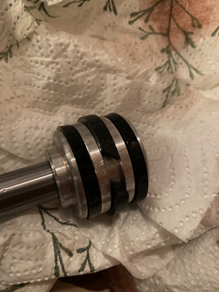

Opplevde treghet på min drivenhet, type Hypro Drive HS40. Skjedde etter 8 år og mange driftstimer.  Fant et repsett på Ebay med veldig bra instruksjon, var kurant jobb å ordne selv men overraskende mange o-ringer å holde styr på av ulik størrelse.  Mener det var 4 o-ringer bare på hovedstemplet så skal sikkert ikke mye til før det lugger litt hvis litt slitt.  Var rundt 20 o-ringer totalt i diverse styring/ventiler.  Har fungert fint etter overhaling og mange nye gangtimer.
