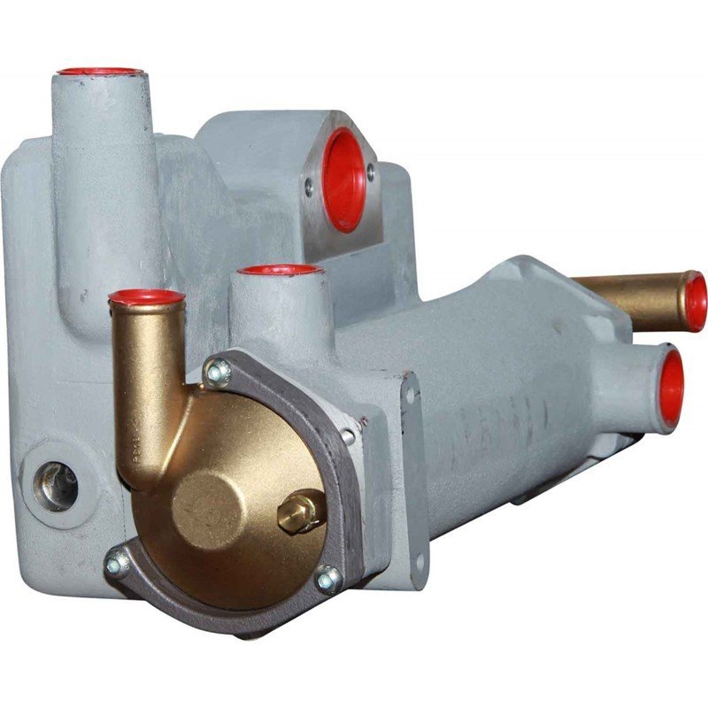

Hei sveis godtfolk.
Jeg har en Ford 2712e i båten med Bowman FH 440
Har og liggende en ekstra varmeveksler type Bowman FH440-3404 som er beregnet for å ferskvannskjølt eksos
Tenkte å shine denne opp å bytte med den som står i båten.
Men jeg har saltvannskjølt eksos i båten.
Kan jeg da blende de inn og utgangen til ferskvannskjølt eksos?
Eller er det bedre å bytte over til ferskvannskjølt eksos?
