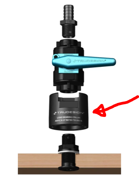

Har kjøpt True Design sine gjennomføringer og ventiler i kompositt. Gjennomføringene tenkte jeg å støpe fast med epoxy. De gjennomføringene jeg har er sikkert bra, men siden ventilen er eiret er jeg begynt å bli litt usikker. Med kompositt og epoxy så slipper jeg å tenke mer på den biten i alle fall....
Hei. Har du også kjøpt inn Forsterkning til ventilene?
