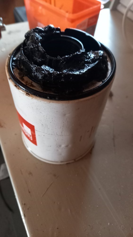

Kjølevæske på biler får en stemoderlig behandling i form av bytte i forhold til båtmotorer. Har opp gjennom årene hatt mange tilårskomne biler uten at jeg kan erindre at kjølevæske er bytta, men på båt motoren derimot bytter jeg annethvert år med systemrens og full pakke. Har noen ganger tenkt at dette er"overkill" men grunnen er vel at bil er et nødvendig onde mens en båt er lykke. Ja vi mennesker er jo så forskjellige ihvertfall når det gjelder stell og vedlikehold av båt, tydeligvis. "Måtte" bytte dieselfilter for en tid tilbake og på bilde vises grunnen.
16132280998412901341446211803788.jpg.a4391334e35e372818dcf3d262702998.jpg.1bd5143a600a232e22ad857961590e09.jpg
