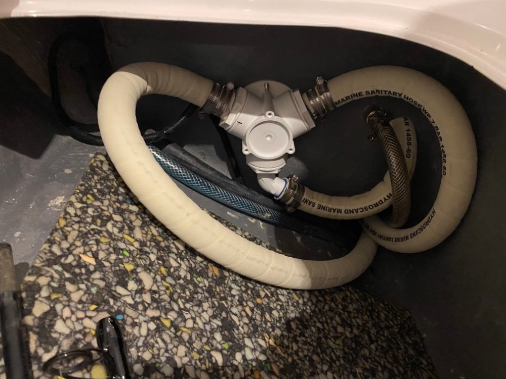

Swingswong Svart 4.Mars.2022 Link til dette innlegget Svart 4.Mars.2022 (redigert) Har nettopp byttet mine med slanger fra Hydroscand. Kan ikke svare for hvor gode de er over tid, men de er veldig fleksible. Den beste prisen fant jeg her: https://slangeportalen.no/product.html/sanitarslange Tror listepris på disse er tett opptil 600kr Redigert 4.Mars.2022 av Swingswong Link (see edit history) Sitér dette innlegget Link to post

fernanda Svart 8.Mars.2022 Emnestarter Link til dette innlegget Svart 8.Mars.2022 hpd skrev On 4.3.2022 at 1.39: Jeg installerte Vetus TMWB for sju år siden og er stadig veldig fornøyd. Støysvakt! hpd Supert, takk for svar. Jeg legger TMWB inn på lista for vurdering Swingswong skrev On 4.3.2022 at 4.10: Har nettopp byttet mine med slanger fra Hydroscand. Kan ikke svare for hvor gode de er over tid, men de er veldig fleksible. Den beste prisen fant jeg her: https://slangeportalen.no/product.html/sanitarslange Tror listepris på disse er tett opptil 600kr Har hørt endel bra om en slangeserie fra Hydroscand, så de står høyt på lista ja. Takk for svar. imponert over hvor mye du har klart å bøye de Escaro skrev On 4.3.2022 at 5.23: https://www.maritim.no/septikslange-1-1-2-hvit-ce-merket Supert, takk Hakkannen skrev On 5.3.2022 at 2.59: Den på 38mm krever sin mann å bøye krappere buer, det er i alle fall min erfaring med Maritims septikslange? Men tilnærmet luktfritt blir det. Heldigvis er plassen ombord relativt grei, så har ikke behov for de helt råeste svingene tror jeg. Er mer opptatt av at slangene skal være luktfrie over lang tid. pipe skrev On 5.3.2022 at 22.47: Rart ingen enda i god BP stil har anbefalt den billigste dassen i fra TMC og slanger i fra BT. Lars H. skrev On 5.3.2022 at 23.12: Vel, jeg hadde dass med manuell pumpe i noen få år før jeg byttet til elektrisk, TMC. Det har jeg fremdeles over 30 år senere. Jeg har byttet pakninger en gang, og selve pumpen en gang da jeg var uheldig og klarte å tråkke på den ene slagestussen med full kraft slik at den knakk. Dette er ikke noen direkte anbefaling, men jeg klager ihvertfall ikke. Slangene jeg har nå, og har hatt mange år ble kjøpt hos Seatronic. De er foreløpig lukttette. Det var imponerende Lars H. Høres ut til at dere har fått en dass med god kvalitet og at dassen deres har fått gode eiere som steller pent med den Hulda skrev On 5.3.2022 at 23.42: Hulda har TMC med eksosslanger. Bråker som et helvete. Med hele dassen koster ikke stort mer enn rep.settet til de mer kostbare. Overhalt to ganger på 20 år. Det kan jeg leve med. Har en dass som bråker som et h.... allerede så det vil jeg forsøke å unngå. Vet du om eksosslanger er bedre enn septikslanger i forhold til lukt over tid? Takk for svar alle sammen, BP fungerer perfekt fortsatt med masse gode tips og råd Skulle gjerne hatt noen erfaringer fra eiere av Raritan dasser. Har liksom falt litt for de, selv om de koster mye. Anyone?? Fernanda Sitér dette innlegget Båthilsen fra Fernanda. Link to post
