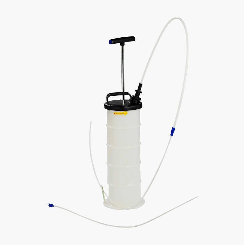

dieselfan Svart 28.Februar.2022 Link til dette innlegget Svart 28.Februar.2022 (redigert) Nortonis Havulk skrev 45 minutter siden: om jeg flytter den før forrfilteret er at det blir vanskeligere og lufte systemet, siden det ikke er montert på motoren, og jeg må ha tilgang til lufteskruen på motorens dieselfilter, samt lufteskruen på dieselpumpa. Vet jo ikke hva du har av utstyr, men om du har en slik vacuum oljeskiftpumpe så er det en meget effektiv måte å lufte på. 1. Koble pumpa til på returslangen med klar slange 2. Pump 3. når det kommer ren diesel er alle filtere, plærepumpa, dieselrør og dieselpumpe ferdig luftet. Du trenger ikke løsne noen lufteskruer og motoren starter lett og går rent nesten umiddelbart. Redigert 28.Februar.2022 av dieselfan (see edit history) Sitér dette innlegget Link to post

Nortonis Havulk Svart 28.Februar.2022 Emnestarter Link til dette innlegget Svart 28.Februar.2022 2 hours ago, dieselfan said: Vet jo ikke hva du har av utstyr, men om du har en slik vacuum oljeskiftpumpe så er det en meget effektiv måte å lufte på. 1. Koble pumpa til på returslangen med klar slange 2. Pump 3. når det kommer ren diesel er alle filtere, plærepumpa, dieselrør og dieselpumpe ferdig luftet. Du trenger ikke løsne noen lufteskruer og motoren starter lett og går rent nesten umiddelbart. Jeg har en lignende sånn, bare den utgaven som er mindre og ser ut som en rund kule, vakuum oljeskifter. Ja jeg ser det kan virke, men nå tenker jeg mer noe som kan stå på permanent, siden det er problemer med den manuelle fødepumpa som sto på dieselpumpa. Sitér dette innlegget Link to post

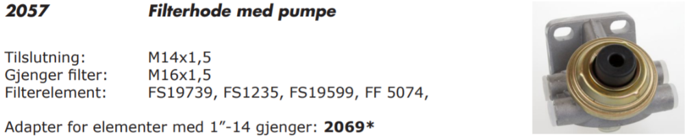

dieselfan Svart 28.Februar.2022 Link til dette innlegget Svart 28.Februar.2022 (redigert) Trodde du ville vite hvor det kommer inn luft. Følg forslaget og flytt den klare slangen et steg nærmere tanken for hver test og du får svar på det. Når du vet at du ikke tar inn falsk luft, så kan du finne ny permanent løsning. Beste er vel å sette i stand den pumpa som sto der, slik at den virker slik som tenkt. Om du skal lage en spesial så bytt ut den filterholderen som er nærmest dieselpumpa, med en filterholder som har integrert håndpumpe. Om kost teller så er "alle" Nissan og Peugeot dieselbiler fra 90 tallet utstyrt med slik dieselfilterholder... eller du kan kjøpe nytt fra feks Lekang Redigert 28.Februar.2022 av dieselfan (see edit history) Sitér dette innlegget Link to post
