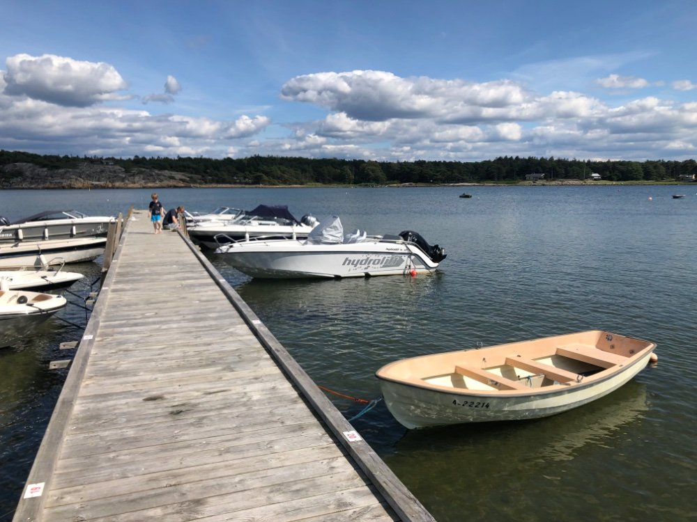

Pitto Startet 28.Februar.2022 Link til dette innlegget Startet 28.Februar.2022 Hei. vi har en eldre Askeladden fra ca 1965 (seiljolle) som vi ønsker å kjøpe en motor til. Har lest en del innlegg og blir usikker på to ting 1) Kort eller lang stamme? 2) Blir 9,9HK for stort for denne båten? (Hvis ja, hvorfor? - Kan lite om båt og motor) Setter pris på all tilbakemelding. På forhånd takk. Sitér dette innlegget Link to post
Korsfjord Svart 28.Februar.2022 Link til dette innlegget Svart 28.Februar.2022 Usikker på stammelengde, tror kanskje det er lang, men det vet nok andre bedre. Uansett er det overkill med 9,9 hk på en slik båt. Den er ikke bygget for det, og du får ikke utnyttet kreftene i den. Skrogformen gjør at den vil sette seg "på rumpen" og løfte baugen i været, uten at det blir noe fart av det. 4-6 hk er plenty. Denne utgaven er bygget for roing og seiling, med påhengeren til hjelp når det trengs. Sitér dette innlegget Link to post
Maika Svart 28.Februar.2022 Link til dette innlegget Svart 28.Februar.2022 Hei! Mor hadde en litt nyere(?), men ellers lik båt liggende på plassen ved siden av i noen år:) Mener hun hadde 4hk lang stamme. Sitér dette innlegget Link to post
Krimart Svart 28.Februar.2022 Link til dette innlegget Svart 28.Februar.2022 (redigert) Trolig lang stamme ja. Har du en 9,9 hk så prøv med det. Fordelen med motorene fra 8Hk og oppover er to sylindre som gir jevnere gange (mindre bråk og vibrasjoner) , ulempen er høyere vekt typisk 45-50 kg. Mulig skrogformen gjør at den ikke planer med graver seg ned, men du MÅ jo ikke kjøre motoren på maks. Litt ekstra kraft kan komme godt med hvis du f.eks. skal gå mot mye vind. Det er viktig med riktig propell for båttypen. Sjekk denne artikkelen, ikke samme årgang, men… https://www.batmagasinet.no/allerbm-askeladden-bm-bladarkiv/test-askeladden-14--2210/684174 Redigert 28.Februar.2022 av Krimart (see edit history) Sitér dette innlegget Link to post
Mort1 Svart 1.Mars.2022 Link til dette innlegget Svart 1.Mars.2022 Jeg synest at Korsfjord beskriver godt hva som vil skje med 9,9hk. Jeg antar også at du trenger lang stamme. Det er selvfølgelig også mulig å gjøre som Krimart sier, og kjøre 9,9 med halv gass. Båten Krimart linker til kan ikke sammenlignes ihht motor, da den planer. Sitér dette innlegget Link to post
Askeladdmannen Svart 8.August.2022 Link til dette innlegget Svart 8.August.2022 Modellen heter Askeladden 14-2110 og er ru utvendig i 1969. (I brosjyre fra 1971 heter båten 14-2120 og motorstr. er oppgitt til 2-10hk. ) I 1973 heter båten fortsatt 14-2120 og utsiden er glatt og den skal ha lang stamme og 4-6hk. Kan du lese båtnummeret som står på plate bak i båten? Står det 65 xxxx? Sitér dette innlegget Link to post
