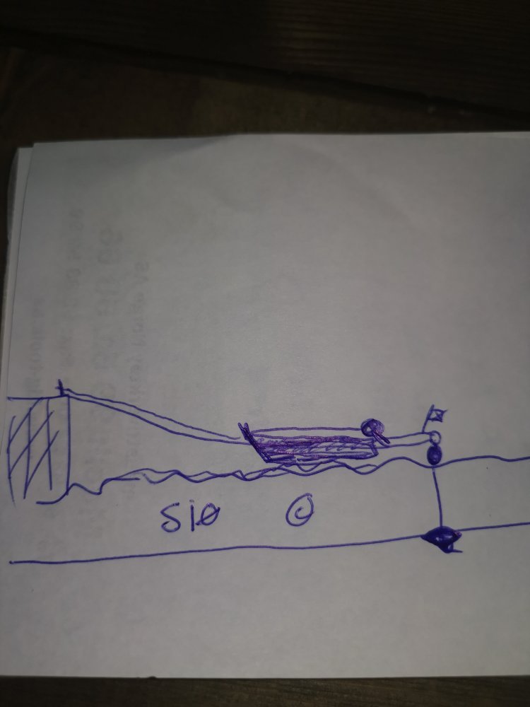

Moz Startet 2.Mars.2022 Link til dette innlegget Startet 2.Mars.2022 (redigert) Hei. Jeg har en 16 foter som jeg fortøyer til brygge med bøye i sjøen bak båtens akterende. For å få båten litt ut fra brygga ønsker jeg å lage en uthalerfortøyning, men jeg er helt avhengig av å kunne feste ei støtteline til bøya på den andre siden av akterenden av båten. noen som har gode tips for hvordan dette gjøres mest mulig enkelt, slik at båten lett kan trekkes ut og inn til brygga? Redigert 2.Mars.2022 av Moz (see edit history) Sitér dette innlegget Link to post
-morten- Svart 2.Mars.2022 Link til dette innlegget Svart 2.Mars.2022 Utlegg med blåse, plastring med landtau. Sitér dette innlegget Båtgal og Hondafan: Askeladden,Honda Civic Sport, Honda TRX400,Honda CBR 600RR, Honda Kantklipper, Subaru xv Link to post
Martine29 Svart 2.Mars.2022 Link til dette innlegget Svart 2.Mars.2022 (redigert) Enkelt, jfr min fantastiske skisse. Lykke til. Redigert 2.Mars.2022 av Martine29 (see edit history) Sitér dette innlegget Link to post

Moz Svart 3.Mars.2022 Emnestarter Link til dette innlegget Svart 3.Mars.2022 (redigert) Ja, snekkerbod. Jeg har en brygge som ikke er bredere enn båten, så jeg er avhengig av at den henger stramt og ikke vandrer fra side til side. Den smale brygga er også begrunnelsen for at jeg ønsker uttrekksmulighet, slik at båten kan ligge lenger ute på vannet og ikke sperre for mulighet til bading fra brygga. Det er denne støttelina som jeg ikke helt finner en lur patent på. Jeg kan selvsagt velge en løsning hvor både støttelina og inntrekkslina ( som vil være en loop) går inn til bryggen, slik at jeg kan fire båten ut og inn båten fra bøya når jeg skal bruke den, men det blir mye tau i vannet av dette. Tenkte derfor at det må finnes en annen og lurere patent. Redigert 3.Mars.2022 av Moz (see edit history) Sitér dette innlegget Link to post
-morten- Svart 3.Mars.2022 Link til dette innlegget Svart 3.Mars.2022 Da jeg hadde båt på utlegg, bandt jeg bare en et dobelt tau til uttrekkslina fra hekken! er ikke værre en det vel!? Sitér dette innlegget Båtgal og Hondafan: Askeladden,Honda Civic Sport, Honda TRX400,Honda CBR 600RR, Honda Kantklipper, Subaru xv Link to post
