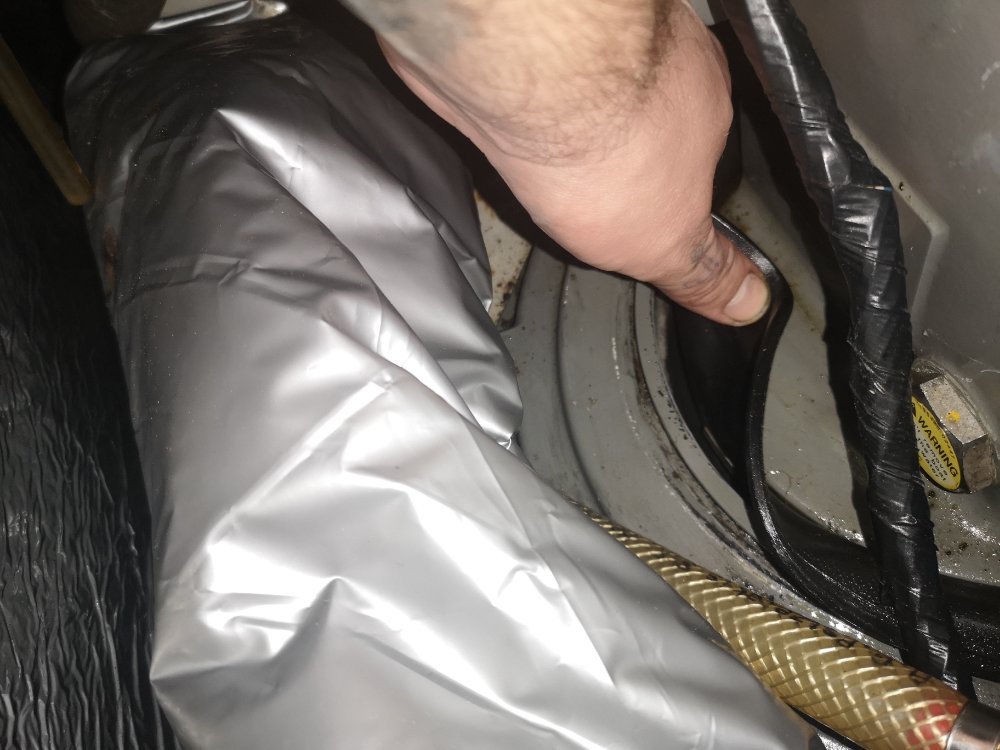

hansa82 Startet 2.Mars.2022 Link til dette innlegget Startet 2.Mars.2022 (redigert) Prøver å finne noe info om Yanmars seildrev SD31, men lite å finne på internettet... Vil tro det er fra rundt 1997 og henger på en Yanmar 3jh3e. Hvordan er vedlikeholdsintervalene? Olje og tetninger/belg? Er det kritisk om tetning skulle gi seg midtfjords, eller vil det kun bli en liten lekkasje? Redigert 2.Mars.2022 av hansa82 (see edit history) Sitér dette innlegget Link to post

hansa82 Svart 4.April.2022 Emnestarter Link til dette innlegget Svart 4.April.2022 Ved nærmere inspeksjon ser jeg at belgen ikke sitter fast på no vis. Er dette slik det slik det skal være? Den må jo isåfall tette lengre inn... Sitér dette innlegget Link to post
Ask Svart 4.April.2022 Link til dette innlegget Svart 4.April.2022 Hei. Me har Yanmar SD20, og eg kjenner ikkje modellen du har i din båt. Eg har skifta belgar fira gangar, og for meg så ser det ut som om det manglar eit slangeklemlignande band på din båt. Bandet skal ligga i sporet som er rett føre nagla på tommelen på biletet. Sitér dette innlegget Link to post
shaukaas Svart 8.April.2022 Link til dette innlegget Svart 8.April.2022 Ut fra min erfaring med Yanmar SD20 seildrev, så er bildet du har lagt ut den indre belgen. Her mangler det et rustfritt stålbånd, som skal holde membranen på plass. Jeg bytter drevolje årlig når båten er på land. På denne måten har jeg kontroll på om det er vanninntrengning ved at olja endre farge og konsistens. Har byttet simmerringer to ganger, og lager en gang. I fjor hadde jeg ute hele drevet for "overhaling" og belgbytte. Det er også en sinkanode som bør kontrolleres årlig, samt vannintak bør sjekkes for groe dersom dette er eneste kjølevannsinntak. Sitér dette innlegget Link to post
hansa82 Svart 12.April.2022 Emnestarter Link til dette innlegget Svart 12.April.2022 Takker for gode svar! Blir en runde på land for å bytte tetninger, da alder er uviss. Innvendig anode var ukjent for tidligere eier, så denne skal også byttes. Samt ny sjøvannsventil, da denne er original og stuck i åpen posisjon. Kurrant med vanlig messing kuleventil her? Sitér dette innlegget Link to post
