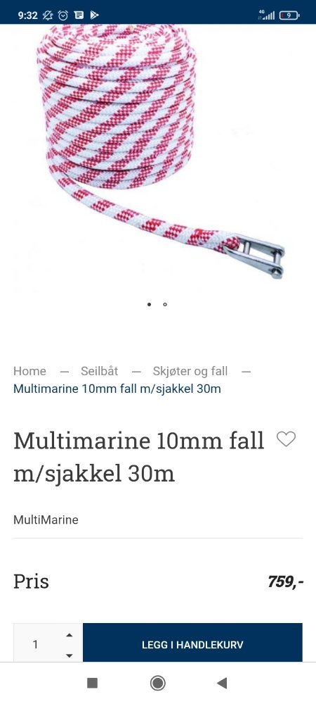

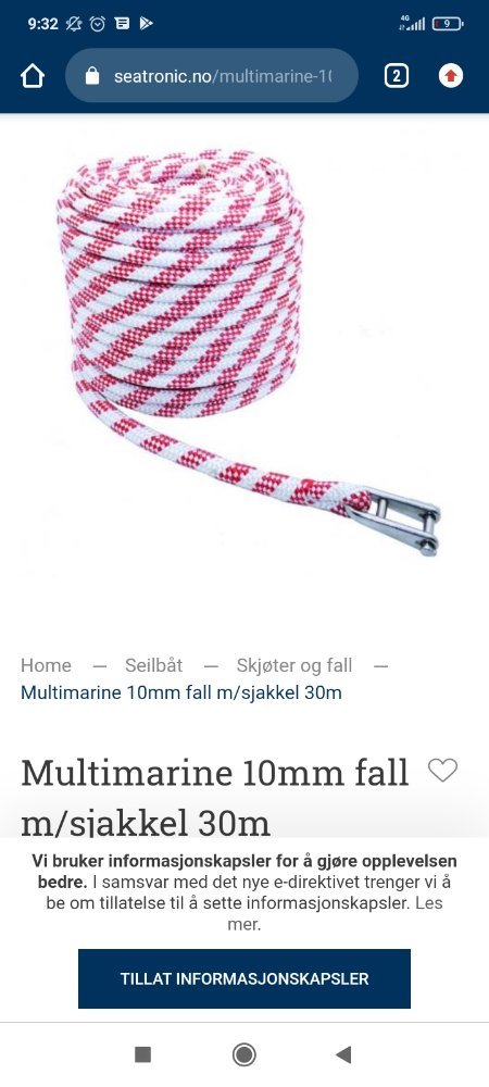

Burgess89 Startet 3.Mars.2022 Link til dette innlegget Startet 3.Mars.2022 Hei, må bytte ut storseilsfallet mitt. Driver kun med rolig turseiling i Oslofjorden. Det er et hav av fall ... Så usikker på hvilke kvalitet jeg da burde kjøpe. Må eller burde man ha dynema ? Eller holder det med det aller billigste se bilde ? Takk for svar :) Sitér dette innlegget Link to post
