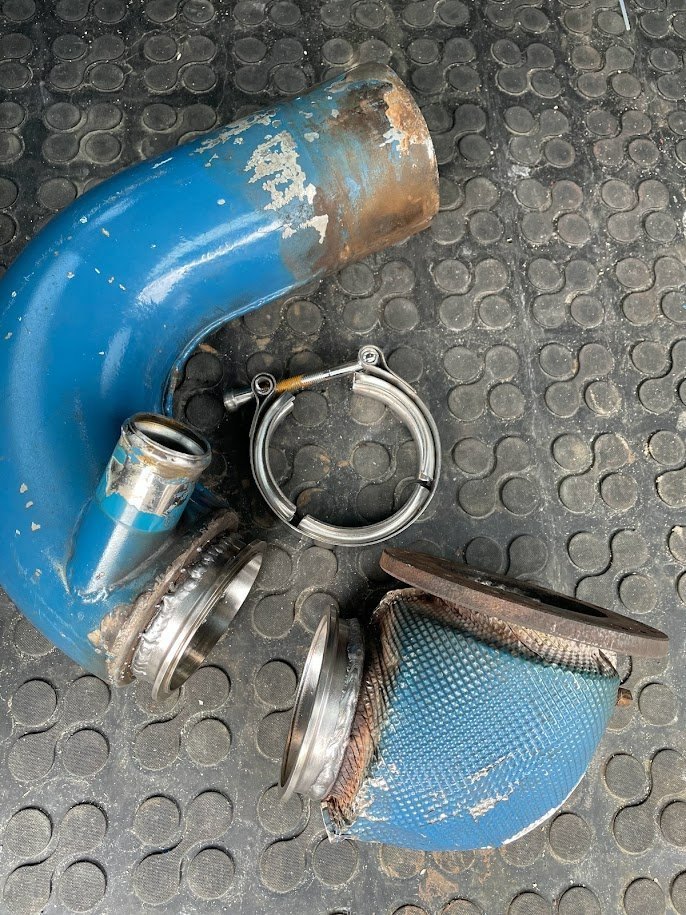

Har hatt av multicooler, turbo og eksos kne på motoren i vinter og det er snart på tide å få satt dette sammen igjen.
Har vært en utfordring å skaffe deler og få fikset ting her, men slik er det nok med en gammel motor fra midten av 80 tallet hvor også det meste er i tommer.
Eksos delen består av kne fra turbo som er satt sammen med flenser mot rør videre mot eksos slange.
Som en sikkert ser her så var flensene bra rustne og ikke så rette lengre. Prøvde å slipe dette ned selv, før jeg gav opp og fikk verksted til å slipe dette bra
1BBA9F52-7726-442F-B0BE-00073BB55547.jpeg.32bdfaa625943989ec76730b04b3f295.jpeg  ADCFE7D2-6414-4927-95BB-89EE8370E364.jpeg.b4ebb371338448ae9f77288b7c7cd691.jpeg
Det ble jo da riktig så bra, men neste utfordring var at det da ikke hadde nok gripetak i kantene til at klemmen fikk nok press.
Resultatet da ble at jeg skaffet meg nye flenser (V-klemmer) fra Biltema og fikk et sveiseverksted til å sveise de. Ble riktig så bra  :smiley:

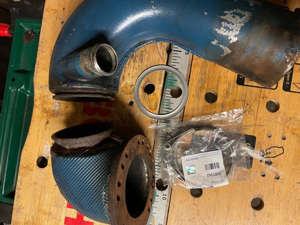

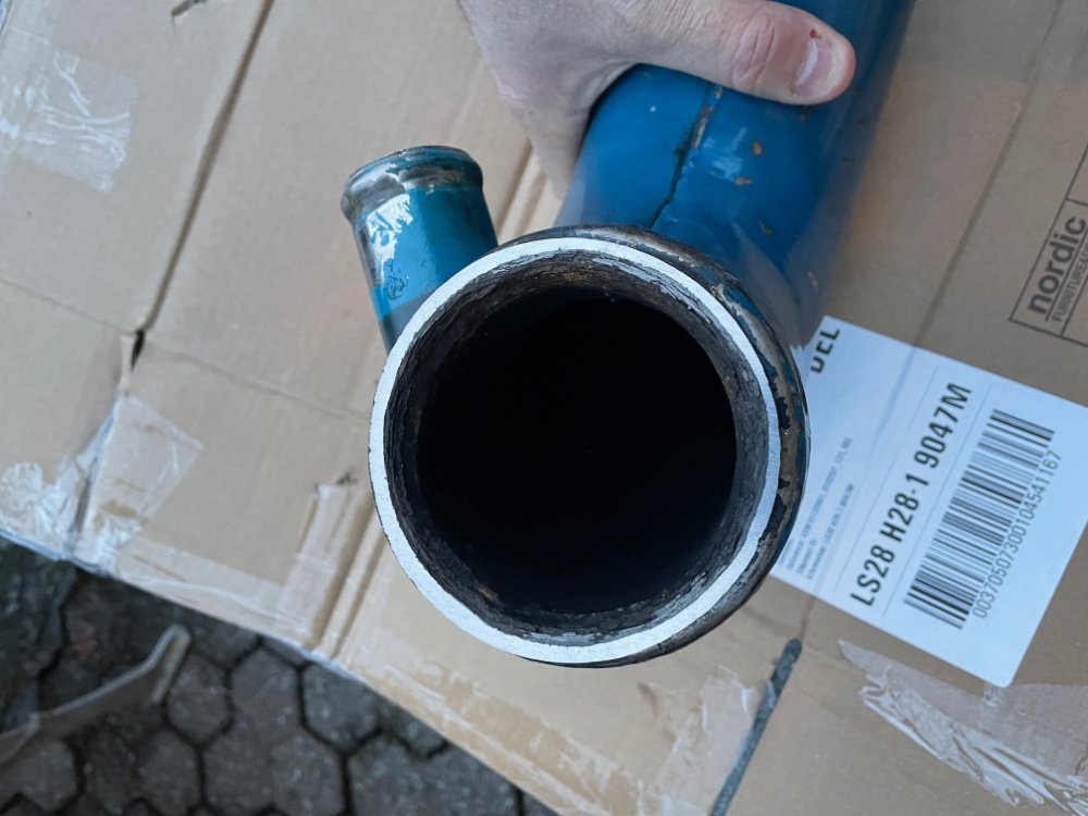

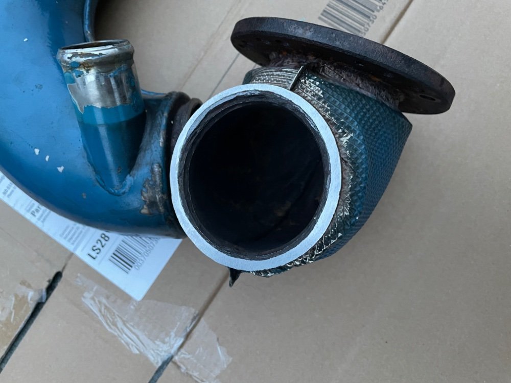

Planen var nå å montere dette her sammen igjen i båten, men ble anbefalt av sveise gutta å muligens hive på litt eksos pasta eller noe slikt.
Hvis jeg skal gjøre det så er det kanskje lurt å gjøre det mellom eksos kne og turbo i tillegg? Hva tenker dere?
