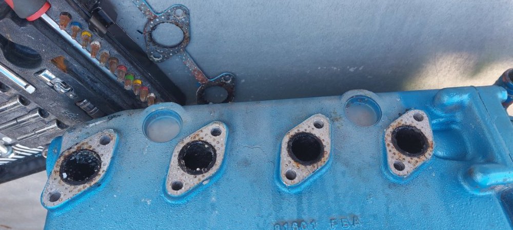

Torbjørn Grimsøy Startet 6.Mars.2022 Link til dette innlegget Startet 6.Mars.2022 (redigert) Hei. Da har det seg sånn at Nannien har plutselig begynnt og ta inn sjøvann i motor. Sjøvann i olja. har hatt av varmeveksler og trykktestet den, og den ser ut til og være ok. Det skal sies at det er tegn til vann i eksos kanaler. siden dette er noe som har oppstått nå nylig så tviler jeg det har noe med at motor ligger lavt i båten i forhold til vannlinje. det rare med dette er at det skjer kum når båten ikke er i bruk. altså med død motor. Det er bare sjøvann som kommer i motor og ikkje ferskvann, det forsvinner ikke en dråpe ferskvann fra systemet. Håper inderlig det er noen som kan gi meg et svar her eller så må det bli ny motor og det vill være domt mtp at motor er 2016 mod som bare er gått 700 timer.:/ Redigert 6.Mars.2022 av Torbjørn Grimsøy (see edit history) Sitér dette innlegget Link to post

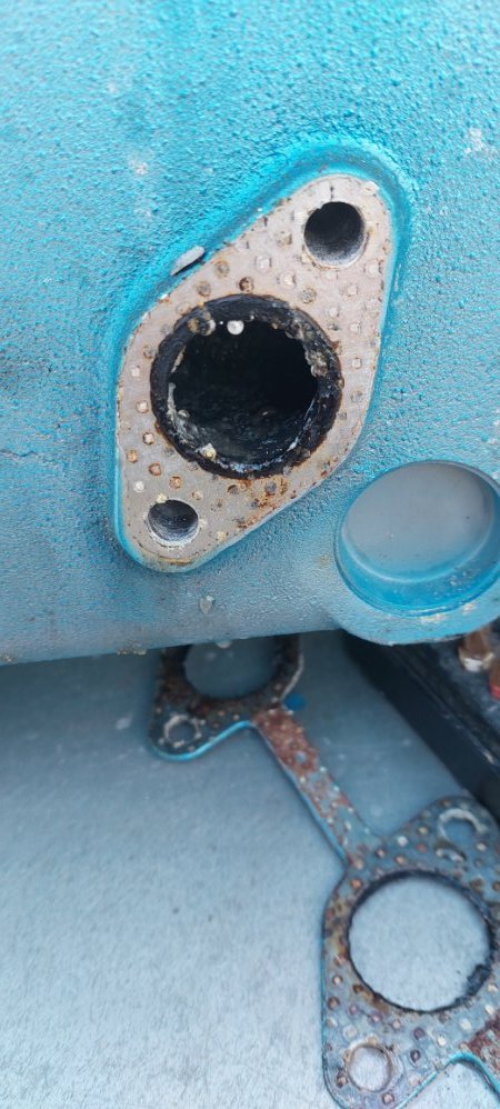

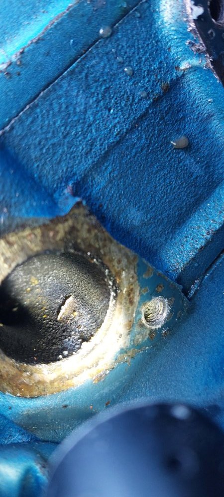

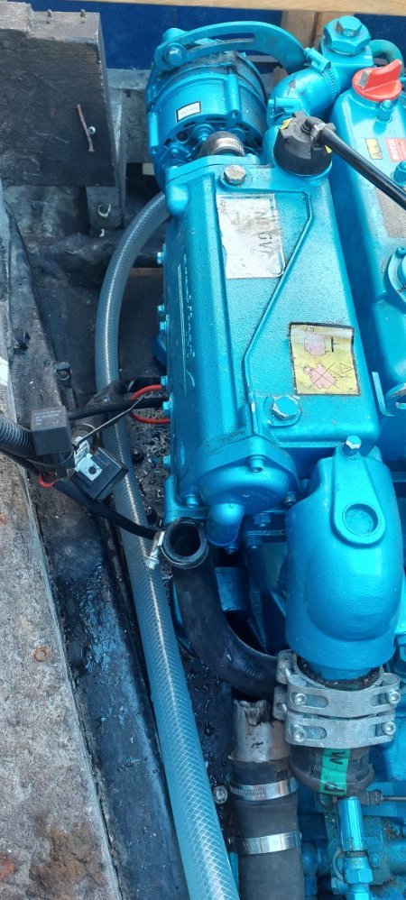

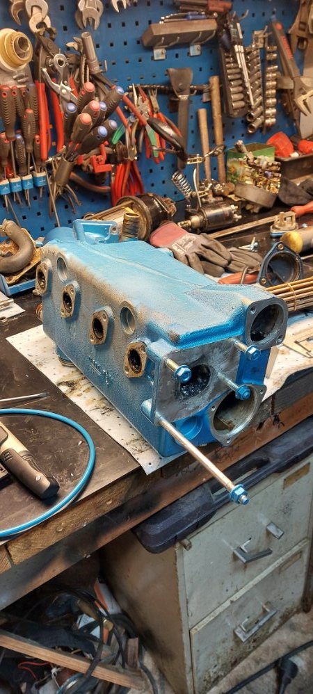

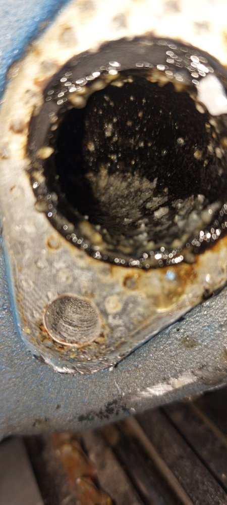

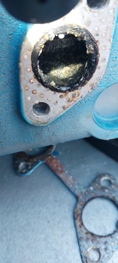

Torbjørn Grimsøy Svart 6.Mars.2022 Emnestarter Link til dette innlegget Svart 6.Mars.2022 Lazyjack beklager vis det jeg har sakt et feil, men er esksomanifolden jeg har trykktestet siden jeg misstenker sjøvann inn den veien. Vis du ser på bilde så er det sjøvann i eksoskanaler på den. Oljekjøleren er vell den som ligger over giret? Kjøler den motor olje? Trodde den bare kjølte gir? Sitér dette innlegget Link to post

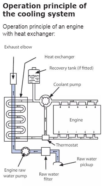

Jens_P Svart 6.Mars.2022 Link til dette innlegget Svart 6.Mars.2022 https://www.bruksanvisningpdf.no/nanni/n438/bruksanvisning?p=46 I følge bruksanvisning har ikke denne motoren olje-kjøler for motor-olje.. Vanskelig å se at det kan være noe annet enn sjøvannspumpe som lekker inn i motor eller noe med eksos-bend. Utslitte tetninger på aksling for sjøvannspumpe kan føre til at vann renner inn i motor. Ofte er det et hull mellom pumpe og motor der vann skal dryppe ut ved feil. Med mindre trådstarters motor avviker fra standard så ser kjøle-systemet sånn ut: Sitér dette innlegget Lykke er en kombinasjon av god helse og dårlig hukommelse! Link to post

Jens_P Svart 6.Mars.2022 Link til dette innlegget Svart 6.Mars.2022 Ser ut som kombinert eksos-manifold og varme-veksler. Om denne er problemet må det lekke mellom sjøvannsdel og eksos. Rart om det ikke ble fanget opp ved trykk-testing, med mindre det bare er sjekket for lekkasje mellom sjøvanns- og ferskvanns-krets. Ut fra det du har sjekket høres det ut som vannet finner veien inn gjennom eksos-ventil som står oppe og renner inn i sylinder. Sitér dette innlegget Lykke er en kombinasjon av god helse og dårlig hukommelse! Link to post
