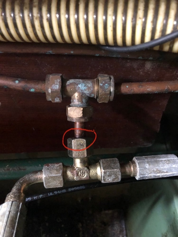

Ttor Startet 7.Mars.2022 Link til dette innlegget Startet 7.Mars.2022 Har alltid måtte etterfylle litt på rattpumpen ute et par ganger i sesongen. Men i dag gikk det på nesten en desiliter før rattet tok. Tenkte det var på tide å sjekke hvor det faktisk blir av. Fant da en lakkasje fra en kobling mellom det ene røret og pumpen til autopiloten. Spørsmålet er bare hva jeg skal bytte ut. Kobberrørene er 9,5mm, og det er vel ikke helt standard handelsvare? Har forsøkt å stramme litt, men ser ut til å sitte ganske godt. Må vel regne med at mesteparten av oljen i systemet kommer ut om jeg kobler fra. Sitér dette innlegget Link to post
Timmeeh Svart 7.Mars.2022 Link til dette innlegget Svart 7.Mars.2022 Hydraulikkdeler (nederst) er ofte i mm. Kobberrør leveres ofte i 3/8» (9,5mm ish). Kan det være derfor du ikke får det helt tett? Sitér dette innlegget Link to post
Ttor Svart 7.Mars.2022 Emnestarter Link til dette innlegget Svart 7.Mars.2022 53 minutes ago, Timmeeh said: Hydraulikkdeler (nederst) er ofte i mm. Kobberrør leveres ofte i 3/8» (9,5mm ish). Kan det være derfor du ikke får det helt tett? Har nok vært sånn siden det ble montert autopilot for 20 år siden. Ingen anelse om hva de har skrudd sammen. Men hvis 3/8 er i handelen kan jeg jo kanskje få fatt på en ny kobling. Sitér dette innlegget Link to post
Timmeeh Svart 7.Mars.2022 Link til dette innlegget Svart 7.Mars.2022 (redigert) At det har vært sånn i 20 år betyr ikke at det er optimalt. Du kan jo prøve å stramme mer for å klemme snittringen mer, bør jo holde tett? mulig det er tomme str på hydraulikken også, men erfaringsmessig er rørene 10mm der. Begge deler er i handel enda! Redigert 7.Mars.2022 av Timmeeh (see edit history) Sitér dette innlegget Link to post
