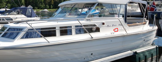

MR Swe Startet 9.Mars.2022 Link til dette innlegget Startet 9.Mars.2022 Hei, Har ratio landstrømspakke i dag i båten. Når vi kobler på landstrøm nå så drar vi kabel under kalesjen og inn i båten og kobler på. Men tenker det hadde vart lettere med få montern en inngang på utsiden. Men ser feks at denne er IP56. Er ikke det litt for lite at ha den på utsiden med regn og bølger m.m.? https://www.maritim.no/ratio-landstromsinntak-hvit-plast-mp16 Tenkte montere den ca der det er merket med rød ring på bildet. Sitér dette innlegget Link to post

MR Swe Svart 9.Mars.2022 Emnestarter Link til dette innlegget Svart 9.Mars.2022 Tenkte mer når man er ute og kjører på skjøn og inntrang fra sjøn. Når vi lader tror jeg som Haig sier at da har man støpsel og de har høgre IP og da er det ikke nuen problem Sitér dette innlegget Link to post
