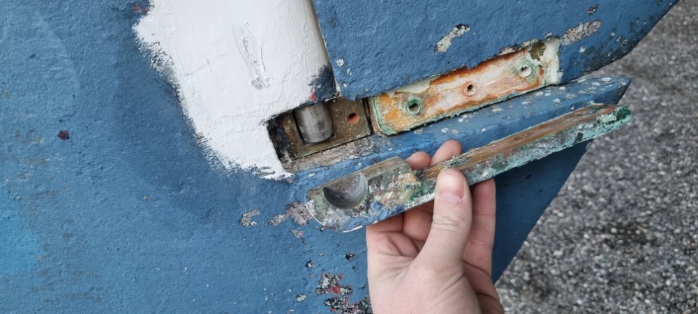

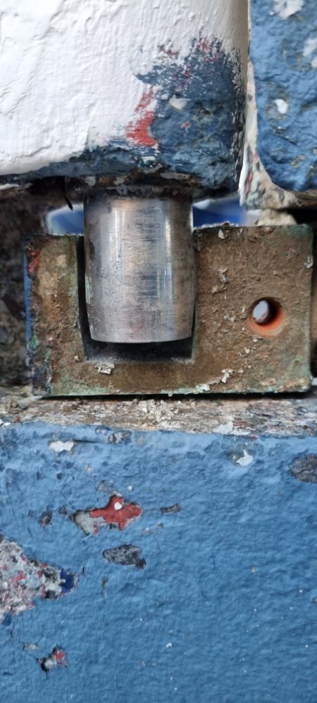

MB Sofie Startet 14.Mars.2022 Link til dette innlegget Startet 14.Mars.2022 Er det noen her som aner hvor man får tak i nytt slikt feste som dette? Jeg aner ikke hva det heter engang. Er en smule slark i dette festet hos meg å jeg er ikke helt sikker på hvordan jeg skal løse det. Sitér dette innlegget Skynd deg om bord, så kan vi ta oss god tid. Link to post
Taskeladden Svart 14.Mars.2022 Link til dette innlegget Svart 14.Mars.2022 Få dreid en foring i f.eks nylon du sitter inn så tar opp slarken. Sitér dette innlegget A jack of all trades is a master of none, but oftentimes better than a master of one Link to post
Lazyjack Svart 14.Mars.2022 Link til dette innlegget Svart 14.Mars.2022 Det er aldri fei å oppgi båtfabrikat og type, det gjør det ofte lettere å hjelpe. Sitér dette innlegget Link to post
seilfred Svart 14.Mars.2022 Link til dette innlegget Svart 14.Mars.2022 Er ikke sikker på hvordan roret sitter på denne båten. Ville som nevet vært nyttig å vite hva slags båt det er. Men, er du sikker på at slarken skyldes akkurat dét festet? Kan det være en nylon-bøsing lenger oppe på stamen (f.eks. rett over endestykket på rorstammen) som er synderen? Isåfall er det jo den som skal byttes.. Sitér dette innlegget Jeg vet ikke hvorfor min båt lekker, men en dag kommer jeg til bunns i problemet! Link to post
Bjørkski Svart 14.Mars.2022 Link til dette innlegget Svart 14.Mars.2022 En mulighet er å finne en plastrør med passe godstykkelse og diameter, evt lidt mindre diameter enn akslingen, og bruk det som foring. Kap røret på lengden og splitt røret på langs. «Åpen» røret og tving det over akslingen. Der er så liste bevegelse i et ror at det er av mindre betydning at røret ikke slutter tett rundt akslingen. Sitér dette innlegget Link to post
MB Sofie Svart 16.Mars.2022 Emnestarter Link til dette innlegget Svart 16.Mars.2022 God morgen. Jobb, jobb, jobb... tenk så mye jeg hadde fått gjort om jeg ikke hadde en jobb? men da hadde jeg ikke hatt råd til båt heller... Dette er en Willing 31. Roret sklir igjennom 3 fester nedover og holdes på plass oppe og nede. Midtre feste er bare for støtte. Har tenkt å prøve å lage en foring av PEM rør. Finnes en som er 25cm utvendig og er 2mm tykk, så får håpe det kan gjøre susen. Sitér dette innlegget Skynd deg om bord, så kan vi ta oss god tid. Link to post
