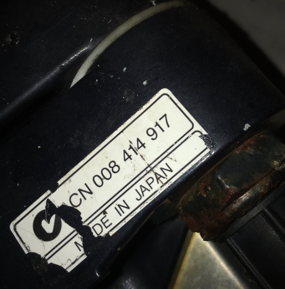

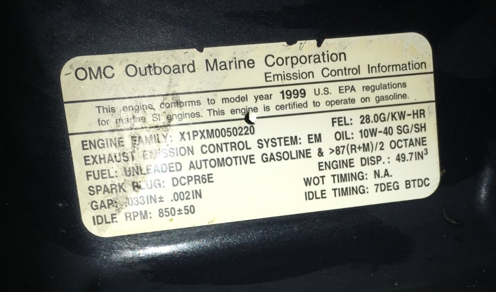

EE84 Startet 14.Mars.2022 Link til dette innlegget Startet 14.Mars.2022 Noen her med god peiling på hva som kan være galt med denne motoren? Lader ikke lengre. Går ellers fint, men tapper batteriet. Ble byttet likeretter på den for et par år siden, da den gamle begynte å smelte. Har prøvd å google litt, for å finne nøyaktig årstall/modellbetegnelse, men var ikke lett å finne noe fornuftig.. Sitér dette innlegget Link to post
