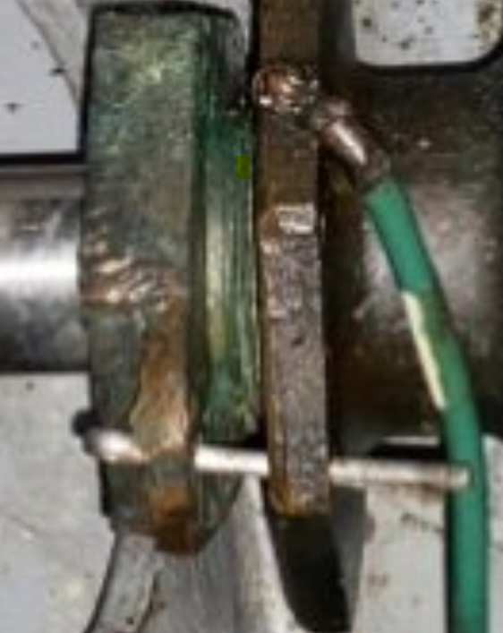

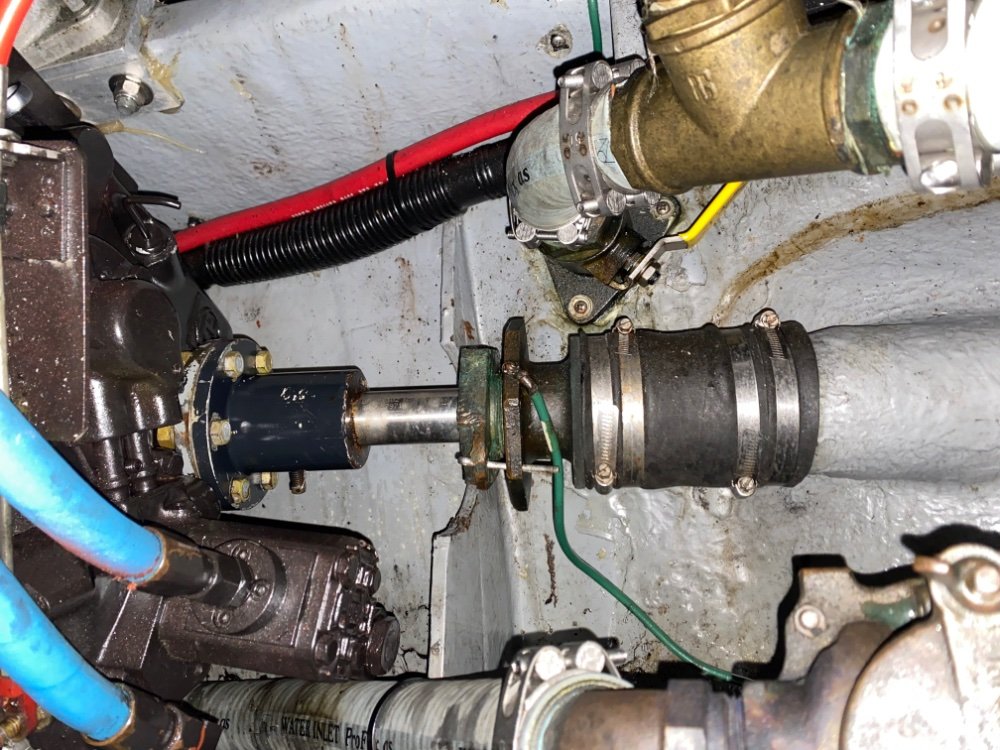

Mjøsfarer Startet 18.Mars.2022 Link til dette innlegget Startet 18.Mars.2022 (redigert) Har minimal erfaring med aksling, så her må jeg lene meg på fagfolket. Jeg synes det drypper litt for mye herfra, så noe må gjøres. Har prøvd å skru etter, men synes det hadde minimal effekt. Er det så enkelt som å nappe ut splinten og skru tilbake, for så å pirke ut gammel pakning og sette i ny? Og hva slags pakning skal jeg bruke? Har ikke peiling på hva som sitter der, men pakkboksen er vannsmurt hvis det har noe å si. Båten ligger på land, så ingen fare for at den blir i overkant bløt av prosessen. Redigert 18.Mars.2022 av Mjøsfarer (see edit history) Sitér dette innlegget Link to post
Jakob T Svart 18.Mars.2022 Link til dette innlegget Svart 18.Mars.2022 Bruk talgpakning.Ta ut dei gamle ringene,kutt til nye.Ikkje trekk for hardt til,da det kan gå seg varmt.Sleipner,Maritim og andre har pakning. Sitér dette innlegget Link to post
Roger jo Svart 18.Mars.2022 Link til dette innlegget Svart 18.Mars.2022 (redigert) Mjøsfarer skrev 53 minutter siden: Jeg synes det drypper litt for mye herfra, Hva er mye? Er det talg pakning skal det drypp et par ganger i min. Ikke sett den før, men det ser ut som det er mer å å skru inn, men ta et 1/4 tørn om gangen. trenger ikke legge inn en ny ring før det ikke er mer å skru, ok på vannet. Pakke om flere ringe bør gjøres på land. (Ta ut og legge inn nye) En talg pakk boks som har blitt teitet opp for mye. blir ringene lett brent ( glas har overflate) og tetter dårlig. Det er lurt å sjekke oppretning. Dårlig oppretting kan også medvirke til at det drypper mer når en kjører. Redigert 18.Mars.2022 av Roger jo (see edit history) Sitér dette innlegget Kokekyndig maskinist kjent på kysten. Link to post
Mjøsfarer Svart 18.Mars.2022 Emnestarter Link til dette innlegget Svart 18.Mars.2022 (redigert) Takk for svar. Det drypper hvert 5. sekund, så med to sånne i kjelleren så blir det en del liter i løpet av et døgn. For enkelhets skyld så ser jeg at disse pakningene kommer i 3-4 forskjellige dimensjoner, så da får jeg pirke ut og se hva som er mest hensiktsmessig. Redigert 18.Mars.2022 av Mjøsfarer (see edit history) Sitér dette innlegget Link to post
Roger jo Svart 18.Mars.2022 Link til dette innlegget Svart 18.Mars.2022 Mjøsfarer skrev 26 minutter siden: akk for svar. Det drypper hvert 5. sekund, Det er i meste laget, Hvor langt kan du skru ut glan før den slipper gjengene? Sitér dette innlegget Kokekyndig maskinist kjent på kysten. Link to post
