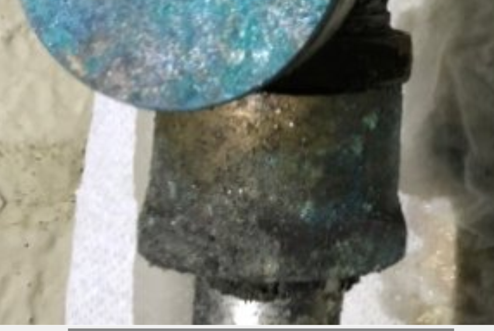

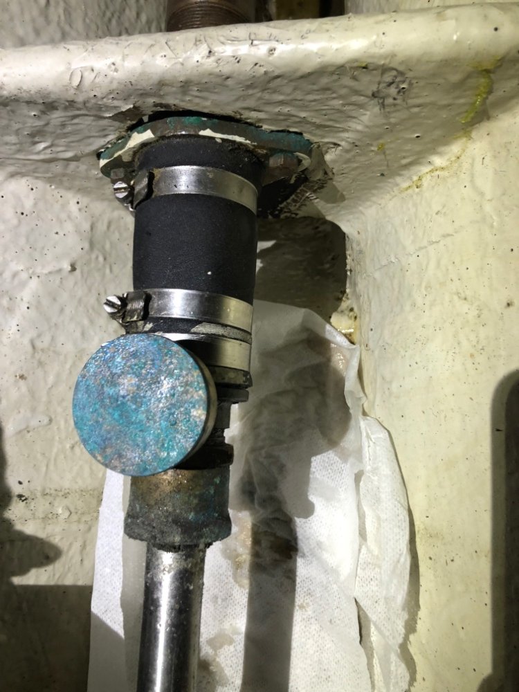

sirtroen Startet 18.Mars.2022 Link til dette innlegget Startet 18.Mars.2022 Er det noen som kan si meg hvilken type pakkboks dette er (båten er fra 70-tallet)? Fikk beskjed av forrige eier om å skru ca en halv omdreining i ny og ned. Sist så kom jeg helt til bunns. Hvordan fyller jeg? Er det bare å skru opp og fylle lokket med vannfast fett mens båten ligger på sjøen? Den er tett når båten ligger i ro, men kommer en og annen dråpe ved gange. Sitér dette innlegget Link to post
Hulda Svart 18.Mars.2022 Link til dette innlegget Svart 18.Mars.2022 Skru opp lokket, fyll lokket med vannfast fett. Skru lokket tilbake på plass. Under gange, ideelt sett, ett drypp hvert annet minutt. Det må dryppe under gange for kjøling/smøring av tetningen. Sitér dette innlegget Link to post
Lars H. Svart 18.Mars.2022 Link til dette innlegget Svart 18.Mars.2022 Men hva slags pakkboks er dette, med simmerringer eller talgpakning? Det er vel det trådstarter spør om? Sitér dette innlegget Lars H. Helgesen, "Kapteinen" på Trudelutt (Saga27) med hjemmehavn i Son, Oslofjorden Nettsteder jeg drifter: trudelutt.com oljepionerene.no Skipshunden vår Som Paschuan i Soten sa på 1920-tallet: Ja, inte är jag mätt, men törstig är jag. Link to post
Hulda Svart 18.Mars.2022 Link til dette innlegget Svart 18.Mars.2022 Talgpakning. Zimmerring vil ikke strammeskrue. Sitér dette innlegget Link to post

Roger jo Svart 18.Mars.2022 Link til dette innlegget Svart 18.Mars.2022 (redigert) Hulda skrev 43 minutter siden: Talgpakning. Zimmerring vil ikke strammeskrue. her hadde hvert greit med rengjøring Kan se ut som Glan er helt innskrudd, da er det på tide å pakke om. Her syd var det antydning til Is i januar. Redigert 18.Mars.2022 av Roger jo (see edit history) Sitér dette innlegget Kokekyndig maskinist kjent på kysten. Link to post
Huth Svart 18.Mars.2022 Link til dette innlegget Svart 18.Mars.2022 Det ser ut som en eldre Volvo Penta pakkboks. Der ligger talgpakningene inne i delen man skrur, og med en stor kontramutter på baksiden. Synes under fettkoppen. Det ser ut som om det er en snau centimeter igjen å skru på. Ser gjengene på bildet i bakkant av kontramutteren. Talgpakningene er forøvrig veldig enkle å bytte. Sitér dette innlegget Link to post

sirtroen Svart 21.Mars.2022 Emnestarter Link til dette innlegget Svart 21.Mars.2022 Så da la jeg en ny dæsj i koppen. Det gikk sikkert greit, men vanskelig å kontrollere om jeg trykker inn for masse når jeg setter den på full. Huth skrev On 18.3.2022 at 23.01: Det ser ut som en eldre Volvo Penta pakkboks. Der ligger talgpakningene inne i delen man skrur, og med en stor kontramutter på baksiden. Synes under fettkoppen. Det ser ut som om det er en snau centimeter igjen å skru på. Ser gjengene på bildet i bakkant av kontramutteren. Talgpakningene er forøvrig veldig enkle å bytte. Sier du at jeg kan stramme mutterne under dette lokket for å klemme talgpakningene og hindre at det drypper så mye? Jeg ligger nok mer på sånn 5-6 drypp pr to minutter enn det ene dryppet Hulda sier er ideelt :-) Sitér dette innlegget Link to post
Huth Svart 21.Mars.2022 Link til dette innlegget Svart 21.Mars.2022 Om det ikke drypper mer enn det så ville jeg latt det være. Det er ikke bra om om det blir for stramt. Det er en stor mutter som omslutter hele pakkboksen. Den løsnes slik at du kan stramme den store "mutteren" eller glanden. Litt avhengig av hvor sterk man er i hendene så passer det for min del å skru omtrent det jeg greier med bruk av kun hendene:) Akselen skal ikke bli tung å rotere. Kontramutteren trenger du en stor fastnøkkel til (husker ikke antall mm) og må trekkes til igjen med måte den også. Legger ved et par bilder fra bytte av pakninger, så ser du hvordan den er bygget opp. Sitér dette innlegget Link to post
sirtroen Svart 21.Mars.2022 Emnestarter Link til dette innlegget Svart 21.Mars.2022 Takk for gode bilder. Da lar jeg min være inntil videre. Er dette systemet laget med tanke på at disse glandene også skal etterstrammes med jevne eller ujevne mellomrom? Det fettet jeg presser inn, legger det seg inntil talgpakningene, fyller gummibelgen, eller begge deler? Hvor forsvinner det? :-) Sitér dette innlegget Link to post
Huth Svart 21.Mars.2022 Link til dette innlegget Svart 21.Mars.2022 Det er laget med tanke på å strammes ja. Men det går som regel mange sesonger mellom hver gang man må stramme. Og når det omsider ikke er mer å stramme på eller at det ikke hjelper å stramme så bytter man talgpakningene. Det gjøres med båten på land:) I min med 30mm aksling så er det plass til tre seks mm pakninger. Etter bytte av pakninger så må man etterstramme flere ganger før det stabiliserer seg. Rundt 10 driftstimer for min del da jeg byttet på denne. Det var egentlig ikke behov for å skifte da jeg gjorde det, men måtte uansett ha det fra hverandre da jeg måtte bytte stevnlageret hvor gummien hadde råtnet og ble løs i hylsen:) Fettet skal smøre lageret, og ikke fylle noe. Det er et innstøpt hvittmetallager på denne med spor til fettet. Vannet som fyller propellhylsen skal kjøle pakkboksen så viktig å ikke presse inn for mye fett. Noe fett forsvinner ut med vannet, så derfor må man skru litt på fettkoppen av og til. Jeg bruker å «ta opp slakken» og ta noen mm til noen ganger i løpet av sesongen. Trenger å fylle fettkoppen ca hver tredje sesong. Sitér dette innlegget Link to post
index Svart 21.Mars.2022 Link til dette innlegget Svart 21.Mars.2022 (redigert) Litt kommer ut via pakningene. Jeg har ikke hatt behov for å stramme glanden på de 16-17 årene jeg har hatt min båt. Og jeg smører med fettkoppen 3-4 ganger i året max. Da er båten i daglig bruk. Så dette er noe du ikke bør bli for ivrig på. Enkelte strammer opp fettkoppen etter hver tur, da har du kjapt en hylse full av grease og null vannkjøling.... Redigert 21.Mars.2022 av index (see edit history) Sitér dette innlegget "First they ignore you, then they ridicule you, then they fight you, then you win." - Mahatma Gandhi Link to post
