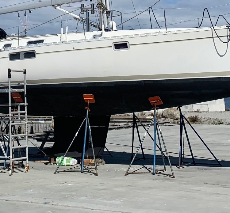

ND4SPD Svart 20.Mars.2022 Emnestarter Link til dette innlegget Svart 20.Mars.2022 Båten min står lagret på land slik. På bildet er en annen båt. Har ikke bilde av min på land. Min står på en tykk treklosse av massivt tre. Anslår at klossen er en 30 cm høy. Dvs, kjølen er ca 30 cm over bakken. Båten på bildet er mye høyere over bakken. Sitér dette innlegget Link to post

LM 605 Svart 20.Mars.2022 Link til dette innlegget Svart 20.Mars.2022 (redigert) ND4SPD skrev 59 minutter siden: Det et ikke en hemmelighet hva slags båt det er. Det et en BENETEAU 20 fot Pilothouse med utenbordsmotor. Den veier vel omtrent det samme som en vanlig bil. Ingen problem med denne båten. En jekk med en trekloss under, og opp noen få cm slik at du kommer til med rulle/kost, og ned igjen. Har gjort dette selv i årevis med den båt størrelsen. Aldri hatt et eneste problem, i forbindelse med jekking, opp/ned, eller sideveis, på alt slags underlag som grus/ plen / asfalt ++. Redigert 20.Mars.2022 av LM 605 (see edit history) Sitér dette innlegget Link to post
