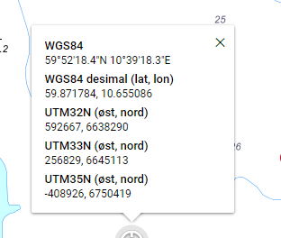

Sofaseileren Startet 21.Mars.2022 Link til dette innlegget Startet 21.Mars.2022 Jeg holder på med en søknad der jeg må legge inn koordinatene til et tiltak, og ser at her strekker ikke mine kunnskaper til. Hvordan overfører jeg koordinatene fra GuleSiders sjøkart til det formatet de ber om i skjemaet? Sitér dette innlegget Link to post

shipahoy Svart 21.Mars.2022 Link til dette innlegget Svart 21.Mars.2022 Det er 60 sekund (") i ett minutt ('). Derfor må du dele sekundene på 60 for å få desimalminutt. 59° 52' 18.4" N blir derfor det samme som 59° 52.31' N slik som @Vingen300 skriver. (18.4/60 ≈ 0.31) Sitér dette innlegget Link to post
Lars H. Svart 21.Mars.2022 Link til dette innlegget Svart 21.Mars.2022 Eller, om du tar utgangspunkt i desimalgradene N59,871784° og E10,655086°, da kan du gange desimalene med 60 for å få desimalminuttene. 0,871784 × 60 = 52,31 som da gir: N59°52,31' og 0,655086 × 60 = 39,31 som da gir: E10°39,31' Sitér dette innlegget Lars H. Helgesen, "Kapteinen" på Trudelutt (Saga27) med hjemmehavn i Son, Oslofjorden Nettsteder jeg drifter: trudelutt.com oljepionerene.no Skipshunden vår Som Paschuan i Soten sa på 1920-tallet: Ja, inte är jag mätt, men törstig är jag. Link to post
