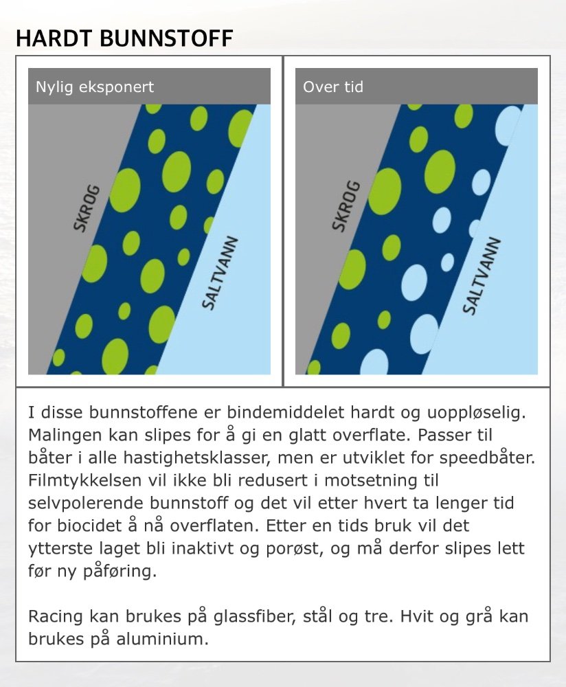

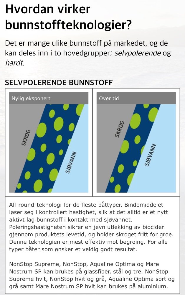

Lars H. Svart 22.Mars.2022 Link til dette innlegget Svart 22.Mars.2022 (redigert) Dykker skrev 43 minutter siden: Det står på bunnstoffspannet at båter må stoffes over hele bunnen hvert år. . . . . . . . . . Hva som er nødvendig for båteiere er jo en annen sak. Ja, med hardt bunnstoff stemmer det nok ganske greit. Et bilde er som at hele overflaten består av egg som en har tatt skalken av. Så vaskes hvite og plomme ut (aktive stoffer) i løpet av sesongen, men skallet (det harde bunnstoffet) står igjen. I selvpolerende bunnstoff er eggene knust og skall (malingen) og plommen (aktive komponenter) vaskes (poleres) jevnt bort til det ikke er noe igjen. Dermed, er det noe igjen ved sesongslutt, vil det virke neste sesong til det er helt borte og tid for flekking. Dette litt populært sagt, men slik fungerer det litt forenklet. En annen sak med hardt bunnstoff, er at det jo er greit å få slipt vekk "eggeskallene" før påføring av nytt bunnstoff for at det ikke skal bli tykke lag av ikkeaktive eggeskall. Redigert 22.Mars.2022 av Lars H. (see edit history) Sitér dette innlegget Lars H. Helgesen, "Kapteinen" på Trudelutt (Saga27) med hjemmehavn i Son, Oslofjorden Nettsteder jeg drifter: trudelutt.com oljepionerene.no Skipshunden vår Som Paschuan i Soten sa på 1920-tallet: Ja, inte är jag mätt, men törstig är jag. Link to post
Bodehode Svart 22.Mars.2022 Link til dette innlegget Svart 22.Mars.2022 (redigert) I følge Jotun Yachting beholder selvpolerende bunnstoff egenskapene til det er slitt bort… mens hardt bunnstoff mister egenskaper over tid… Redigert 22.Mars.2022 av Bodehode (see edit history) Sitér dette innlegget Livet er for kort til å kjøre diesel Link to post
Lars H. Svart 22.Mars.2022 Link til dette innlegget Svart 22.Mars.2022 Da stemmer vel det jeg forsøkte å forklare veldig godt Bondehode? Fordelen med hardt bunnstoff at en sliper/polerer det glatt før bruk for å få høy hastighet. Dette brukes vel innen racing. Så kan en vel også slipe et par ganger til før neste konkurranse før det er helt borte. Sitér dette innlegget Lars H. Helgesen, "Kapteinen" på Trudelutt (Saga27) med hjemmehavn i Son, Oslofjorden Nettsteder jeg drifter: trudelutt.com oljepionerene.no Skipshunden vår Som Paschuan i Soten sa på 1920-tallet: Ja, inte är jag mätt, men törstig är jag. Link to post

Bodehode Svart 23.Mars.2022 Link til dette innlegget Svart 23.Mars.2022 Lars H. skrev for 10 timer siden: Da stemmer vel det jeg forsøkte å forklare veldig godt Bondehode? Ja :-) Jotun har en app (Jotun Yachting) som jeg liker godt, den gir grei info om båtpleie, bunnstoff, osmose osv. De reklamerer selvsagt for sine produkter, men prinsippene er jo de samme. Sitér dette innlegget Livet er for kort til å kjøre diesel Link to post
