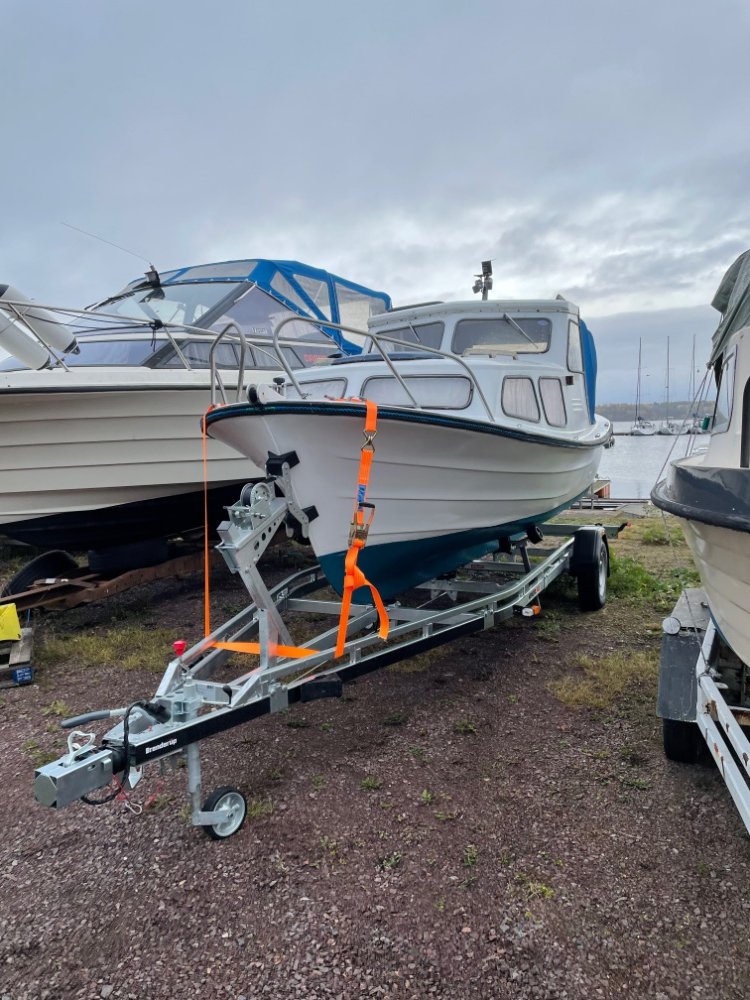

Kaptein Radawa Startet 22.Mars.2022 Link til dette innlegget Startet 22.Mars.2022 Hei, og takk for svar. Jeg prøver å gjøre meg klokkere ang vårpussen som jeg skal snart sette igang med, og tenkte å flekke over noen punkter over vannlinjen. Åssen prosedyrer har dere her? og hvilken produkter bruker dere til dette? Beklager hvis dette har blitt besvart tidligere, men har ikke funnet noe. Referer gjerne til en god Youtube video eller guid :) Sitér dette innlegget Link to post
index Svart 22.Mars.2022 Link til dette innlegget Svart 22.Mars.2022 Hva slags båt er det du skal flekke på? Tre, betong, plast, stål? Et greit sted å begynne... Sitér dette innlegget "First they ignore you, then they ridicule you, then they fight you, then you win." - Mahatma Gandhi Link to post
Kaptein Radawa Svart 22.Mars.2022 Emnestarter Link til dette innlegget Svart 22.Mars.2022 Takk, dette er en glassfiber snekke. Legger ved bilde også. Har ikke bilde av selve stedet jeg vil flekke dessverre. Sitér dette innlegget Link to post
