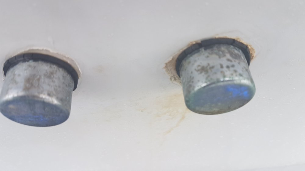

Dreamer Svart 25.Mars.2022 Link til dette innlegget Svart 25.Mars.2022 (redigert) Kjøp i alle fall ikke disse (Maritim). Slik så de ut etter ett år. Redigert 25.Mars.2022 av Dreamer (see edit history) Sitér dette innlegget Link to post

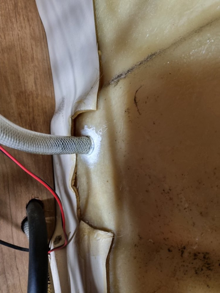

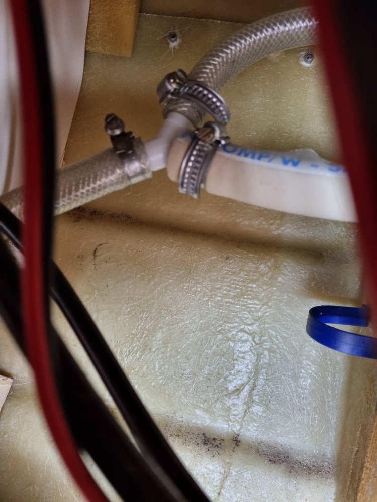

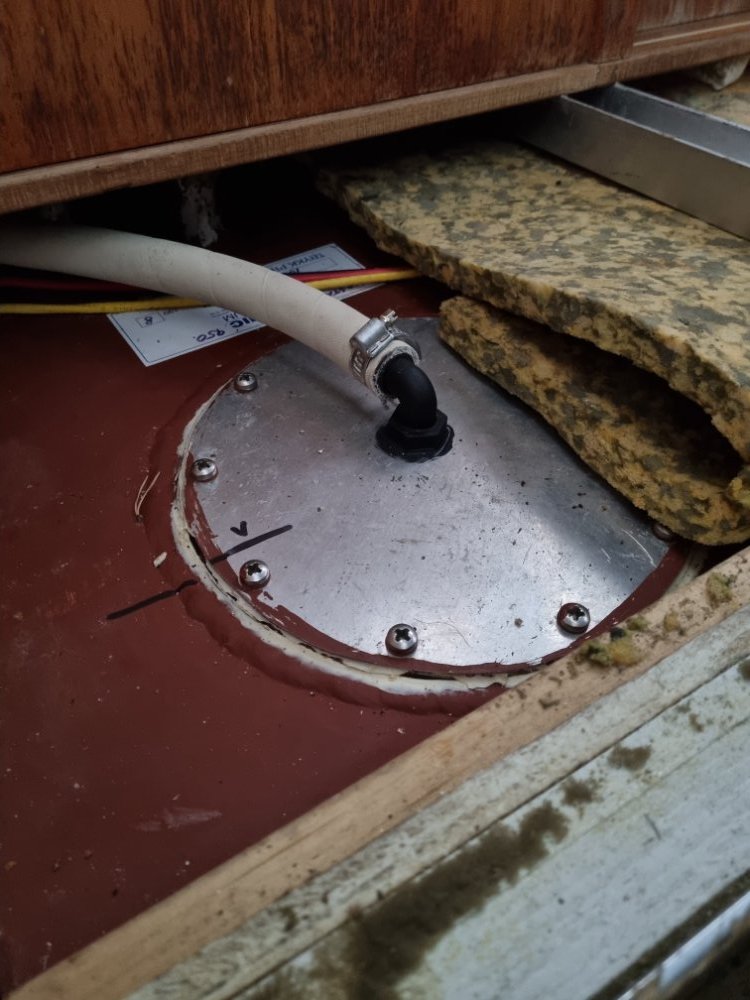

MR Swe Svart 3.April.2022 Emnestarter Link til dette innlegget Svart 3.April.2022 Da har jeg kjøpt inn 19mm luftjennomføring. På septiktanken i dag sitter det 2 luft hull i toppen. Et orginal som gikk tett før noe år siden som vi rensade opp. Da lagte vi og en nytt på lokket og koblade begge tilsammens ut til 1 hull i skroget. Et et ok eller får vi bedre effekt og ha ett til var slang? Sitér dette innlegget Link to post
Lars H. Svart 3.April.2022 Link til dette innlegget Svart 3.April.2022 Dess større åpning dess mer luft inn til tanken. Sitér dette innlegget Lars H. Helgesen, "Kapteinen" på Trudelutt (Saga27) med hjemmehavn i Son, Oslofjorden Nettsteder jeg drifter: trudelutt.com oljepionerene.no Skipshunden vår Som Paschuan i Soten sa på 1920-tallet: Ja, inte är jag mätt, men törstig är jag. Link to post
