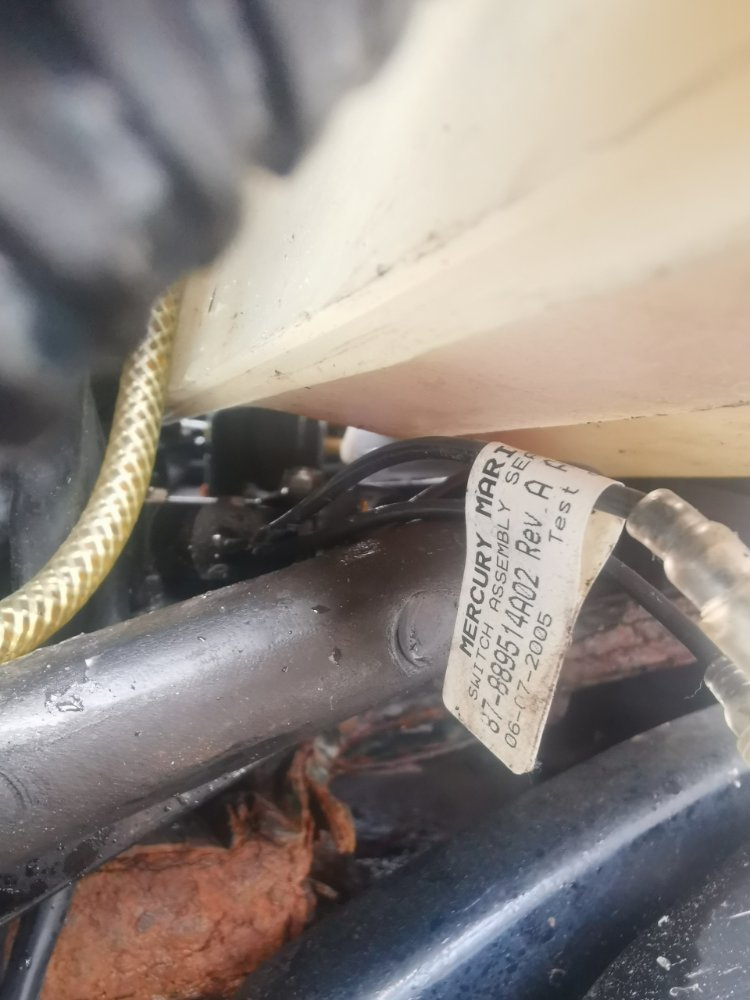

Spannerman Svart 23.Mai.2022 Link til dette innlegget Svart 23.Mai.2022 Hvis den har begrenset power ved 3500 omd så er det sannsynlighvis nøytal bryter som sitter på gir skift under olje tank. Hvis den henge seg opp ECU ‘en syns den er i nøytral uansett du er i gir og ikke tillater omd over 3500 til å beskytter motoren. Har bytte en del av de på Optimax, du kan teste den med en multimeter på de to ledninger som gå fram under olje tank slange ved olje filter. Sitér dette innlegget Link to post
Mobilius Svart 24.Mai.2022 Emnestarter Link til dette innlegget Svart 24.Mai.2022 Spannerman. Sikter du til rød/sort og sort som er koblet like ved bunn av oljetanken? Sitér dette innlegget Link to post

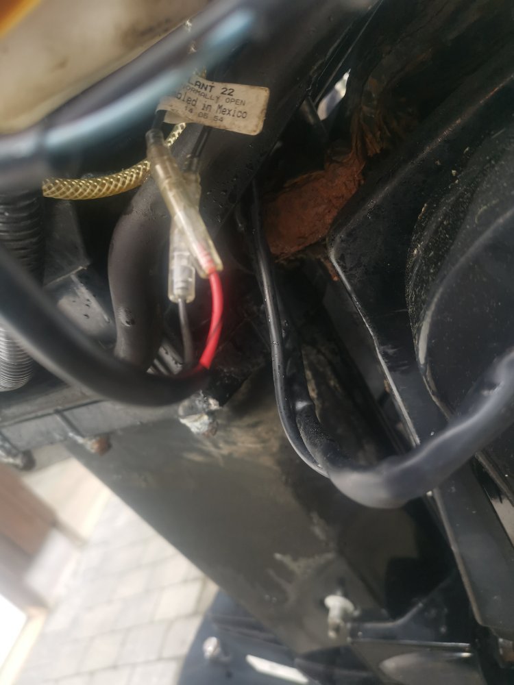

Spannerman Svart 24.Mai.2022 Link til dette innlegget Svart 24.Mai.2022 De to ledning som går til bunnen av olje tanken er til den lav olje nivå sensor. Det er to mer ledning som går inn mot midten av motoren til en microbryter på topp av gir shift stang som går ned til girboks. Husk ikke farger men du kan kanskje ser dem fra babord side under tanken, ellers fjerne de to skruer på brakett på topp av tanken så at du kan flytte den litt. Sitér dette innlegget Link to post

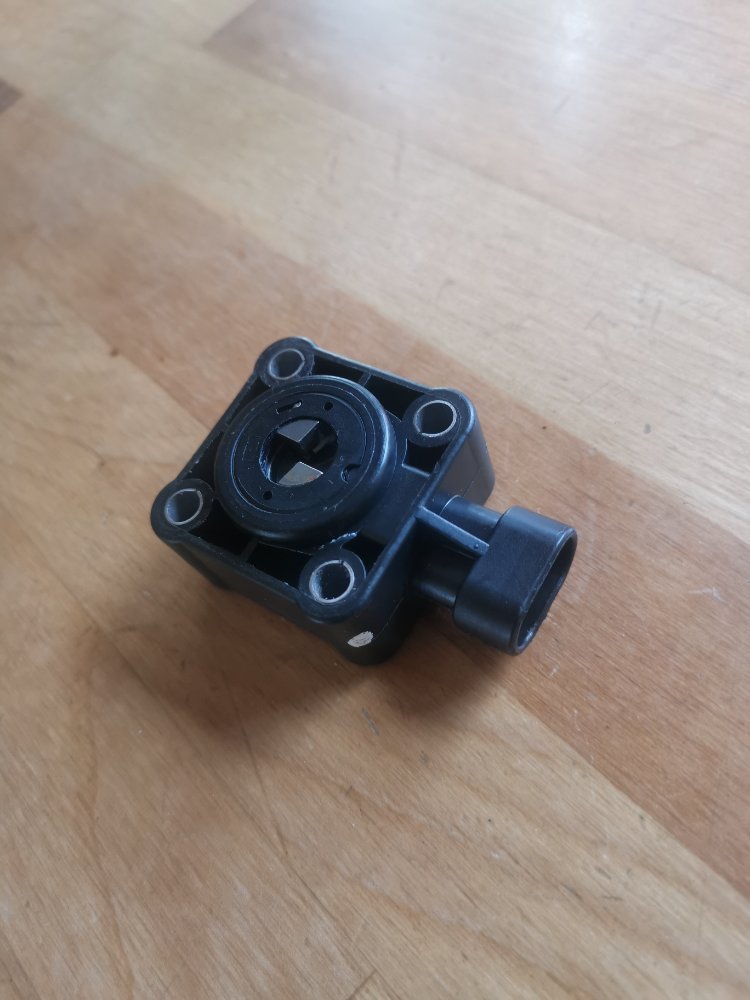

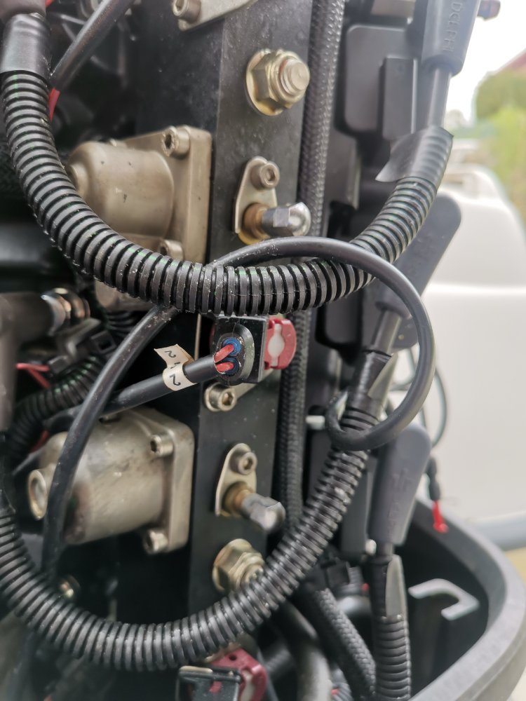

Mobilius Svart 25.Mai.2022 Emnestarter Link til dette innlegget Svart 25.Mai.2022 Har nå demontert en del for å komme til tps. Er det denne? (Se bilder) Sitér dette innlegget Link to post
Sørlandet2 Svart 25.Mai.2022 Link til dette innlegget Svart 25.Mai.2022 Hvis det er fri/gir-bryteren som er problemet. Det vil si den indikerer fri, også når den er i gir. Så vil jeg tro det er mulig å starte den også når den står i gir. Se forøvrig link til YouTube film jegblinka til lengre opp. Det var riktignok en firetakt er, men har inntrykk av at det er mye det samme. Sitér dette innlegget Link to post
Mobilius Svart 25.Mai.2022 Emnestarter Link til dette innlegget Svart 25.Mai.2022 Du har rett i at dette er fri/gir bryter. Kan ikke starte i gir, så denne fungerer antakelig som den skal. Fant ut av tps og har målt motstand i denne som viser at denne også skal være ok. Sitér dette innlegget Link to post
Selco Racing Svart 25.Mai.2022 Link til dette innlegget Svart 25.Mai.2022 (redigert) I og med at feilen kommer og går, så kan det være elektrisk vakkel. Da kan alt være i orden når du måler, for så å svikte under drift. Anbefaler derfor å frakoble eller laske givere der det er mulig. Da er enhver tvil eliminert på de ut/ innkoblede giverne. Anbefaler også bruk av ohm/volt -meter med mulighet for avlesing og lagring av max/min verdier, som avleses under kjøretur. Bensin trykk kan også med fordel avleses under kjøring. Redigert 25.Mai.2022 av TS. (see edit history) Sitér dette innlegget Link to post
Spannerman Svart 25.Mai.2022 Link til dette innlegget Svart 25.Mai.2022 (redigert) Motoren skal start uansett stillingen på nøytral bryter, start sperring funksjon når man er inn gir er styrt av an annen bryter i kontrol boks. Du skal har en svart og en svart/rødt ledning ved olje tanken som går til den nøytral bryter, det er to bullet kobblinger hvor ledninger bytter fargen til svart inn til bryteren selv. Det er en typisk feil at det kom og går, så avkobbel bryteren og kobbel til multimeter og girer til å ser hvis bryter funker hver gang du sett i gir. Det er ikke dyrt og kan byttes med en 1/4 toms pipe eller små 5mm? ratchet nøkkel. Den TPS sensor i bildet ditt er ikke noe å gjøre med systemet vi snakk om, den nøytral bryter under olje tanken er ikke noe å gjøre med starting heller, den forteller ECU’en at motor er i gir og det er ok til å gi full power, de forhindre at motoren kan ruse opp over 3k hvis den er i fri/nøytral. Når bryter er defekt ECU’en synes den er i fri hele tiden, håper dette forklare alt. Redigert 25.Mai.2022 av Spannerman (see edit history) Sitér dette innlegget Link to post
