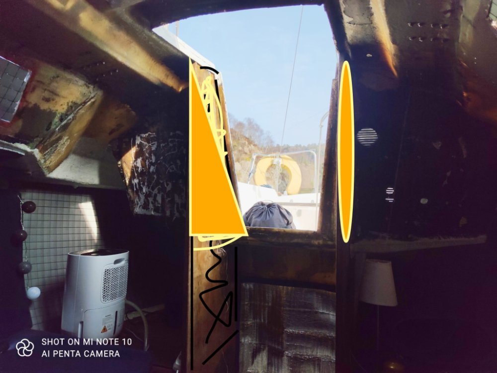

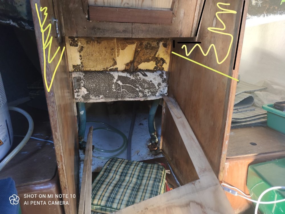

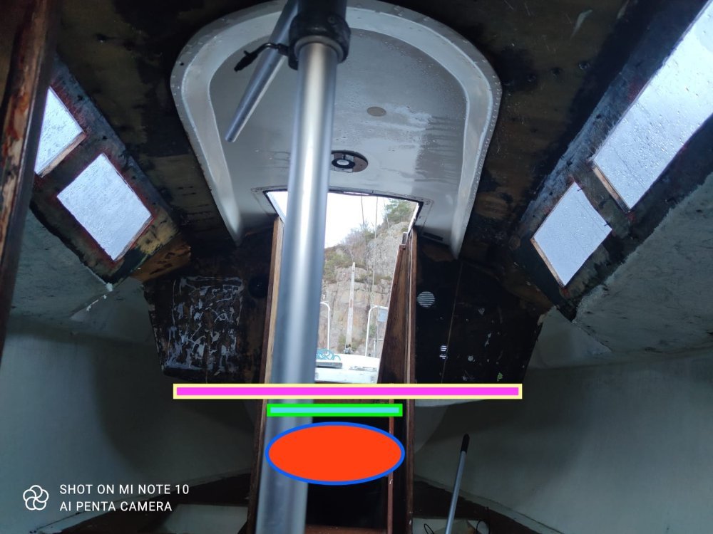

ALOSV Startet 26.Mars.2022 Link til dette innlegget Startet 26.Mars.2022 (redigert) Hei igjen, jeg har lyst til å fjerne (med stikksag) disse svære veggene (i teak) på begge sider når man går inn i båten. (Har disse et spesifikt navn?) Spesifikt den skraverte delen (gult), og ikke nødvendigvis resten. Dette for å skape romfølelse og skape plass til kjøkken/benk på tvers rett under inngangspartiet (merket rosa på bilde under) Planen er at dette vil være en solid plate som vil fungere som første steg ned i båten + kjøkkenbenk + sitteplass ifm fest. Denne platen vil være kuttet på midten og festet på solid rullesystem slik at platene kan dras fra hverandre (som et typisk spisebord som kan utvides). Under vil det være alkoholbrenner/elektrisk kokeplate (merket grønt) og under der igjen en kjøleboks (merket rødt) som vil være under cockpit vanligvis (hvor det er kaldere/ikke isolert) som kan dras frem ved behov, også denne på et rullesystem. Spørsmål: 1. Tanker/tips om løsningen generelt/kjøkkenet? 2. Er det trygt å fjerne veggen? Har den en strukturell funksjon? Det er ingen kontakt mellom øverste del av veggen og skroget i dørhøyde, men det er kontakt under døren, altså inn mot motorrom/cockpit. 20 sekunder video som viser veggen: Det bildet dere ser her med en gang viser den delen av veggen som faktisk er festet til skroget (da under inngangsparti). Om det har noen strukturell funksjon tenker jeg det er her. Men jeg kan egentlig ikke tenke meg det, spesielt mtp at det ikke er noe særlig vekt (ingen rigg) over. Det måtte i så fall vært for vridning eller noe. PS: Jeg kommer nok til å fjerne hele trappen ned og lage et eget system der. Dette er prime location i båten da det er det eneste stedet jeg kan stå oppreist. Takk for alle svar! Redigert 26.Mars.2022 av ALOSV (see edit history) Sitér dette innlegget Link to post
seilfred Svart 27.Mars.2022 Link til dette innlegget Svart 27.Mars.2022 (redigert) Jeg tør ikke svare på om det er trygt å fjerne inngangspartiet eller ikke, men jeg ville vært betenkelig. Alle disse tingene er med på å stive opp båten. Hva angår kjøkken så virker det for meg veldig upraktisk å ha både kjøleskap og brenner akkurat der man går ned. Det betyr i praksis at man ikke kan gå inn eller ut mens man lager mat, og man kommer heller ikke til kjølevarene så lett med brenneren på. Ville heller hatt benkeplater til å tilberede mat isåfall. Ståhøyden er god når du hakker løk, men du behøver den ikke nødvendigvis for å røre i ei gryte. Brenneren ville jeg hatt litt på siden, av alle ovennevnte grunner + at den også potensielt kan bli en brannfelle dersom den blokkerer utgangen. Redigert 27.Mars.2022 av seilfred (see edit history) Sitér dette innlegget Jeg vet ikke hvorfor min båt lekker, men en dag kommer jeg til bunns i problemet! Link to post

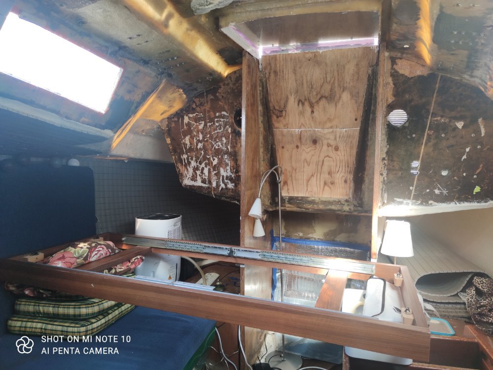

ALOSV Svart 27.Mars.2022 Emnestarter Link til dette innlegget Svart 27.Mars.2022 Ekstremt gode poeng du kommer med her.. tusen takk for svar. Kanskje det ikke er så lurt at brenneren står akkurat under døren! Nytt bilde med rammen jeg tenkte å bruke og ca-høyde: Jeg tenker nå å beholde mesteparten av veggen men kutte et 10-15cm område slik at denne rammen pluss egnet plate kan glis rett inn (med forsterket støtte) og danne kjøkkenbenk/sitteplasser/første steg inn i båten. Med 5cm gjenværende vegg helt innerst vil denne platen ende opp der hvor veggen ender nå, og den vil bare stikke ut ca 12cm på høyre siden av veggen. Da tenker jeg å låse byssen styrbord for lagring av ting som spinnaker, avfukter og ovn etc mens bysse babord feks. kan brukes til soveplass. Området mellom dette bordet og døren er 19cm og jeg tenkte perfekt for kokeplate, men kanskje det ikke er så lurt mtp seilfred sine to gode poeng, brannsikkerhet og at man ikke nødvendigvis vil stå oppreist og røre i en curry. Tenker derfor at denne kan være gjemt under bordplaten på venstre side, hvor jeg også ser for meg vask. Flere gode kommentarer/innspill tas imot med takk! Sitér dette innlegget Link to post

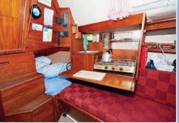

Mulligan Svart 29.Mars.2022 Link til dette innlegget Svart 29.Mars.2022 Slik ser det ut ved nedgangen og byssa i AM 26. Bilde lånt fra Seilmagasinet. Sitér dette innlegget Link to post
Hulda Svart 29.Mars.2022 Link til dette innlegget Svart 29.Mars.2022 Nei, de flappene på hver side av nedgangen har ingen styrkemessig funksjon. Tatt høyde for at tverrskottet på bildet til Mulligan ikke har blitt korrupert på denne båten. Hvis dette tverskottet ikke er på plass, vil cockpitbrønnen henge og dingle i løse luften. Det er høyden på tverrforbindelsen og innfestingen av denne som er cluet. På min forrige seilbåt, så ble disse kreftene tatt opp av veggene i motorrommet og en, i forhold til bildet til Mulligan, redusert tverrforbindelse. Men forbindelsen var der. Og slik er det også på Hulda, en stiv tverrforbindelse. Sitér dette innlegget Link to post
Mulligan Svart 31.Mars.2022 Link til dette innlegget Svart 31.Mars.2022 Hulda skrev On 29.3.2022 at 15.22: vil cockpitbrønnen henge og dingle i løse luften. Sittebrønnen dingler ikke i løse luften på denne båten. I nedre kant på brønnen på hver side er det et skott som går helt ned til skutebunn. Disse danner da skott mellom stikkøya og maskinrommet og mellom maskinrom og stuebenk. Aktenfor disse er det et tverrskips skott som avdeler akterplikten. Foran stuebenken er det tett skott mot hytta. Sitér dette innlegget Link to post
Hulda Svart 31.Mars.2022 Link til dette innlegget Svart 31.Mars.2022 Ja, det er den vanlige konstruksjonen. Uansett er det behov for tverrskips avstving i fremkant. Vår Conqubin hadde samme konstuksjonen. Motoren plassert under cockpitdørken. Sitér dette innlegget Link to post

ALOSV Svart 3.April.2022 Emnestarter Link til dette innlegget Svart 3.April.2022 Området hvor trappen er (/under luken) er eneste stedet jeg kan stå oppreist i hele båten. Jeg tenker derfor at det er naturlig å ha kjøkken der (mer det å kutte grønnsaker/tilberedning enn faktisk å røre i en gryte etc), da jeg vanligvis/foretrekker å stå når jeg gjør dette. Ellers tenker jeg at de fleste aktiviteter kan gjøres ikke-stående. Jeg kommer trolig til å fjerne disse skottene i sin helhet med unntak av nederste del, altså under rammen jeg har lagt inn. Jeg har fortsatt ikke funnet ut hvor jeg skal ha vask og kokeplate/alkohol renner. Ser egentlig ikke for meg at dette vil bli brukt så mye, maks en gang for dagen. Muligens mer for å koke vann til te. Hadde nesten vært aktuelt å skaffe en vannkoker for dette. Planen for øyeblikket er å ta en stor vask på styrbord side i rammen. Takker for svar så langt, føler meg trygg på at skottene kan fjernes. Jeg har kuttet i dem i dag, det gikk lettere enn jeg trodde. I morgen blir jeg nok å kutte i skottet til forpiggen, der er nok styrken mer en risiko.. Sitér dette innlegget Link to post
