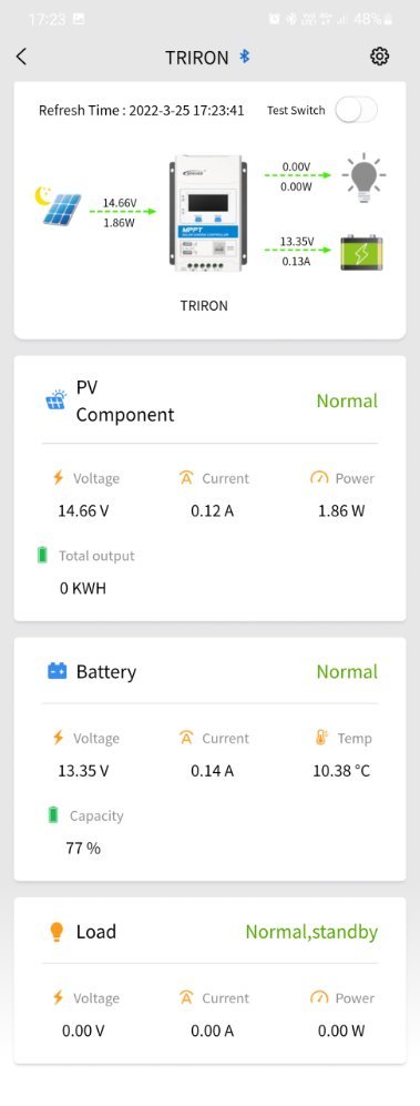

HansT Svart 29.Mars.2022 Emnestarter Link til dette innlegget Svart 29.Mars.2022 Slik ser forresten målingene til regulator ut. Litt dårlig sol her bare. Sitér dette innlegget Link to post
Cerberus Svart 29.Mars.2022 Link til dette innlegget Svart 29.Mars.2022 Det leverer vanligvis ingen særlig strøm før det er et reelt behov. Du må belaste batteriet for å oppnå særlig ladestrøm om det er nogenlunde fulladet. Men bildet ditt viser bare 14.66 v i panelet. Det var ikkje stritt om det var i full sol. Sitér dette innlegget Link to post
HansT Svart 29.Mars.2022 Emnestarter Link til dette innlegget Svart 29.Mars.2022 Nei på bilde var det litt seint på dagen og lett skyet så hadde ikke forventet så mye lading der. Skal fikse ett nytt i morgen hvor panelet er skikkelig i sola. Skal også få satt på en del strømtrekk å se om det vil levere mer strøm da. Sitér dette innlegget Link to post

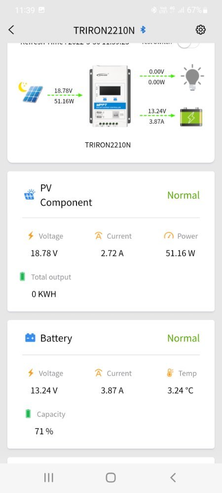

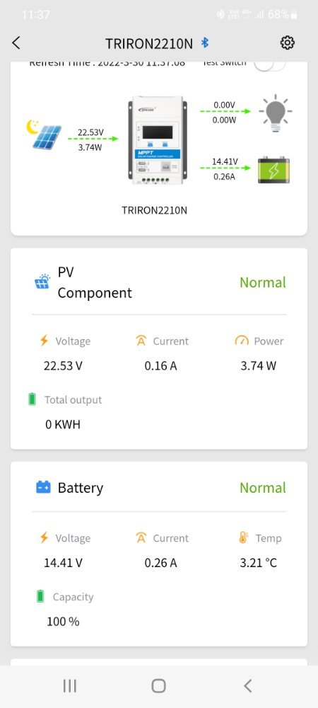

HansT Svart 30.Mars.2022 Emnestarter Link til dette innlegget Svart 30.Mars.2022 Hei igjen. da har jeg vel friskmeldt panelet med deres tips og råd. Viste seg at batteriene var fulle og jeg ikke helt skjønte åssen denne appen og regulatoren virket helt 100%. Legger ved bilde som viser det her,det ene er uten strømmtrekk og det andre med varmeren i oppstartsfasen med gløding. Sitér dette innlegget Link to post
