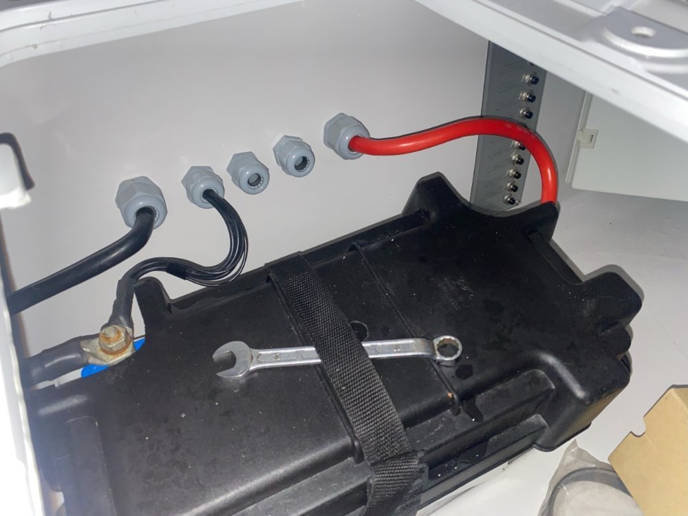

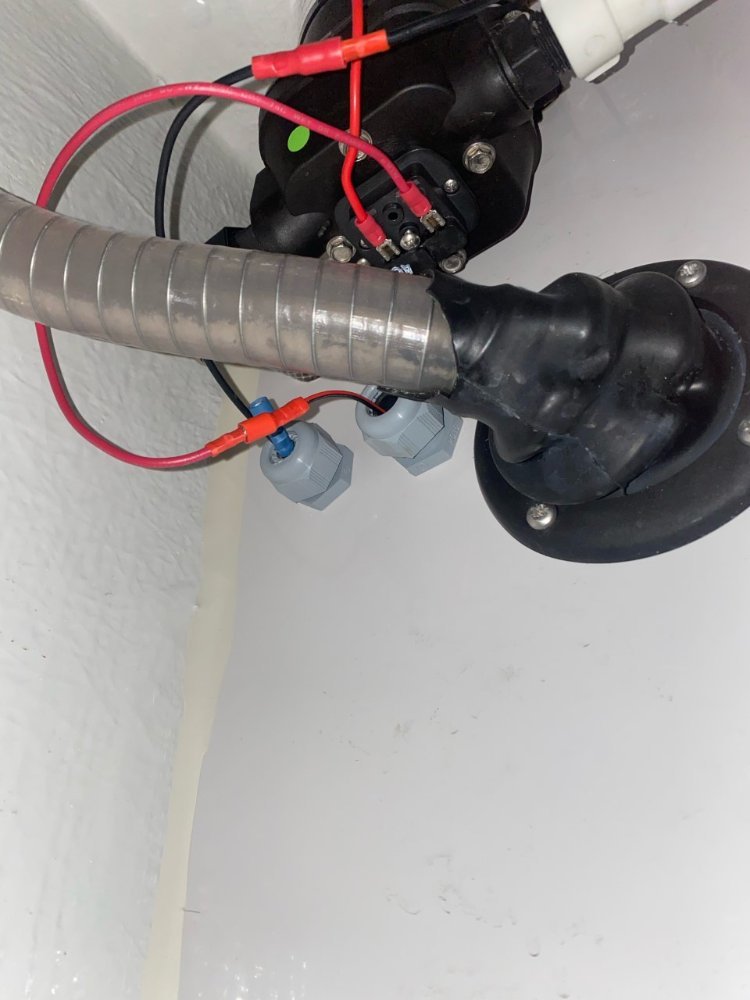

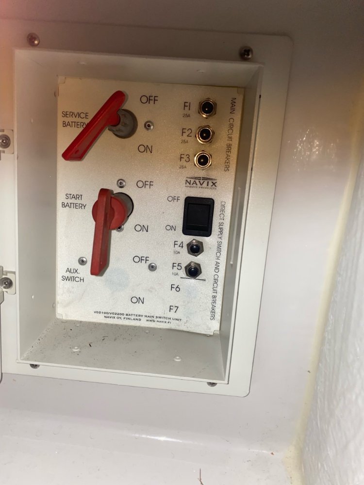

Petter1337 Svart 5.April.2022 Emnestarter Link til dette innlegget Svart 5.April.2022 Beklager at infoen ikke var klar, hadde ikke fått båten enda. Har lagt ved 4 bilder: - Bilde av batteri (babord) - Bilde av bryterpanel (babord) - Bilde av sikrinsskap? (babord) - Bilde av utgang under skap der kjøleskap skal inn.(styrbord) Usikker på om de ledige utgangene ved batteriet går direkte over til andre siden, men regner med det siden vannpumpen er koblet til strømmen som vises på bilder "utgang på styrbord side" Setter pris på alle tips for enkel kobling, skal sette inn ett forbruksbatteri kun til dette kjøleskapet, og det må vel kobles til en av de ledige hovedbryterne, men må jo også lades når motoren går. Sitér dette innlegget Link to post
