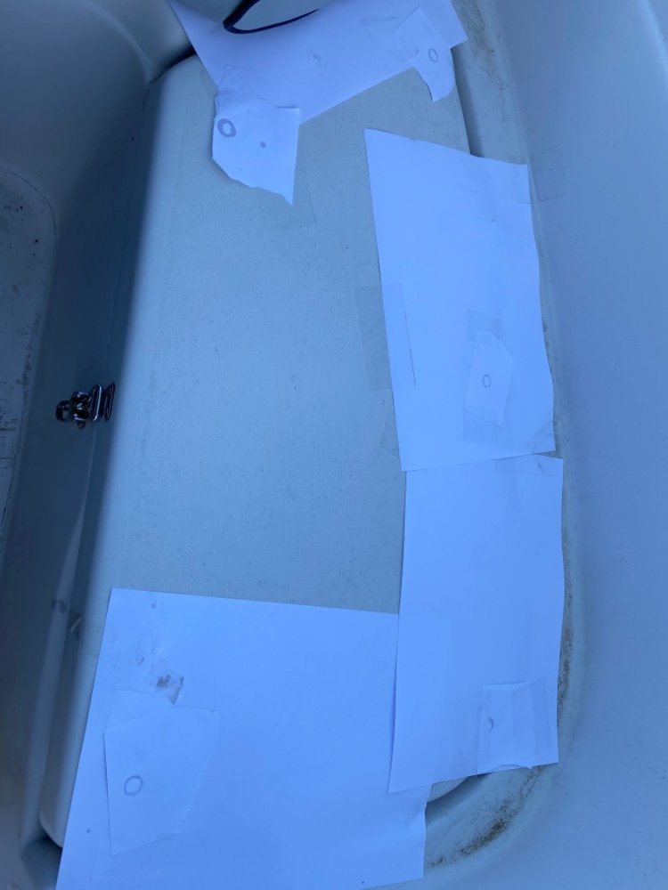

tilplan Startet 31.Mars.2022 Link til dette innlegget Startet 31.Mars.2022 Skal montere nye puter i en Bella 512 Excel, men trykknappene passer ikke, så nye må monteres. Har også spandert puter foran, og der er det ikke fester i det hele tatt. Er originale puter fra Bella, så jeg hadde forventet mindre arbeid. Uansett, så er problemstillingen å få merket opp på en god måte hvor trykknappene skal festes i båten. Tenkte at det kunne vært greit med noe papp, og så trykke puta i den forbi lage mal, men synes det er for galt å kjøpe noe stort for å få papp. Er det andre gode triks for å få riktig plassering? Sitér dette innlegget Link to post
Roger jo Svart 31.Mars.2022 Link til dette innlegget Svart 31.Mars.2022 (redigert) tilplan skrev 25 minutter siden: kjøpe noe stort for å få papp Papp får du gratis i alle matbutikker Skudd fra hofta. Prøv og tape fast A4 ark sett en bit av en farge stift i trykknappene og se om det blir avtrykk på arket Nytt skudd, en bit dobbeltsidig tap på trykknappen marker med tusj på tape`n senter på trykknappen og trykk puta til vegger, da burde tape`n sitte fast på veggen og du har senter merke. Redigert 31.Mars.2022 av Roger jo (see edit history) Sitér dette innlegget Kokekyndig maskinist kjent på kysten. Link to post
tilplan Svart 31.Mars.2022 Emnestarter Link til dette innlegget Svart 31.Mars.2022 God ide. Var faktisk innom tanken å få en kompis til å 3D-scanne båten og putene, men synes det var å gå litt vel langt i å komplisere dette. Sitér dette innlegget Link to post
tilplan Svart 31.Mars.2022 Emnestarter Link til dette innlegget Svart 31.Mars.2022 Festet fast noen ark og smørte olivenolje på knappene på puta. Fikk veldig tydelige markeringer. Sitér dette innlegget Link to post
Swingswong Svart 31.Mars.2022 Link til dette innlegget Svart 31.Mars.2022 Smart. Et velkjent triks er leppestift Sitér dette innlegget Link to post
Taskeladden Svart 31.Mars.2022 Link til dette innlegget Svart 31.Mars.2022 eller tannkrem Sitér dette innlegget A jack of all trades is a master of none, but oftentimes better than a master of one Link to post
