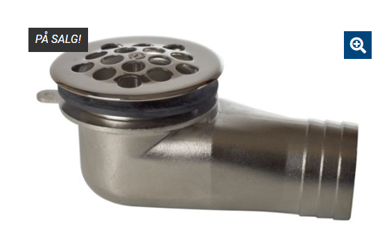

Maika Startet 2.April.2022 Link til dette innlegget Startet 2.April.2022 Jeg skal bygge om cockpit-en, og vil ha drenering i hvert hjørne. Det er langt over vannlinjen, og utløpet bli i et "rom" under dørken som også er langt over vannlinjen, så det trengs ingen tilbakeslagsventil. Plast knekker for fort, og det eneste jeg ser Truedesign har er for inntak under vannlinjen, dvs at den buler mye opp. Slike har vel vært vanlig å bruke, men jeg er litt skeptisk til kvaliteten: https://www.maritim.no/sil-og-propp-til-stalvasker#tabHeaderProductRelation Noe i denne duren kunne jeg tenkt meg, men får man tak i dette i Norge: https://www.amazon.com/Yanyu-Marine-Stainless-Scupper-Diameter/dp/B09KBLJWSS/ref=sr_1_1_sspa?keywords=boat+floor+drain&qid=1648886831&sr=8-1-spons&psc=1&spLa=ZW5jcnlwdGVkUXVhbGlmaWVyPUFRODVYU1o5RkJNMkMmZW5jcnlwdGVkSWQ9QTA3MjI0NzUxVEpZTlhRNktIQjlWJmVuY3J5cHRlZEFkSWQ9QTAxMTIwOTM1WFAyMUU0UExDV0Imd2lkZ2V0TmFtZT1zcF9hdGYmYWN0aW9uPWNsaWNrUmVkaXJlY3QmZG9Ob3RMb2dDbGljaz10cnVl Det selges noe lignende fra Strøm, riktignok med tilbakeslagsventil og til temmelig stiv pris: https://stroem.no/butikk/dreneringsventil-95-grd-1-1-2-inches-ss-aisi316/ (Men jeg har ikke firma, så da må jeg finne noen som fører disse.) Andre forslag? Sitér dette innlegget Link to post

Maika Svart 2.April.2022 Emnestarter Link til dette innlegget Svart 2.April.2022 Tenker jeg vil ha 50mm for mest mulig effekiv drenering Den du fant på ebay var enkel og fin, og ser at en selger på Amazon kan levere den på kort tid: https://www.amazon.com/SHENGHUISS-Stainless-Drainage-Suitable-Diameter/dp/B08K2XSKLT, så da tipper jeg at jeg går for det. (Selv om jeg gjerne skulle kjøpt her til lands.) Sitér dette innlegget Link to post
Escaro Svart 2.April.2022 Link til dette innlegget Svart 2.April.2022 Hva med disse: https://stroem.no/butikk/dreneringsventilsluk-2-aisi-316/ Sitér dette innlegget Link to post
Lazyjack Svart 2.April.2022 Link til dette innlegget Svart 2.April.2022 Hva er galt med helt vanlig skroggjennomføring i messing eller rustfritt? Jeg ville styrt unna de du linker til med gitter som struper kapasiteten til det halve. Får du fylt cockpit med sjø vil du ha det ut raskest mulig. Sitér dette innlegget Link to post
Roger jo Svart 2.April.2022 Link til dette innlegget Svart 2.April.2022 Lazyjack skrev 51 minutter siden: Hva er galt med helt vanlig skroggjennomføring i messing eller rustfritt? Tenkte den tanken jeg og, men mister en noe så triller det garantert ned i hullet og løv her en egen evne til å gå i hi og da kan det fort bli tett, så jeg droppet skroggjennomføring. Sitér dette innlegget Kokekyndig maskinist kjent på kysten. Link to post
Maika Svart 2.April.2022 Emnestarter Link til dette innlegget Svart 2.April.2022 (redigert) Escaro skrev for 1 time siden: Hva med disse: https://stroem.no/butikk/dreneringsventilsluk-2-aisi-316/ Ja, den ser jo ok ut, og den selges i butikk, så da går jeg nok for den. Takker! https://www.marineshop.no/avløp/132612/dreneringsventil-sluk-2-aisi-316-dusj-lensing-av-skott?gclid=Cj0KCQjw6J-SBhCrARIsAH0yMZgjgz1PePZNP6NEOjmdme6es1oZ3PPmLvKfjnmBlRvd6atEGgk2muMaAlfaEALw_wcB Lazyjack skrev 1 time siden: Hva er galt med helt vanlig skroggjennomføring i messing eller rustfritt? Jeg ville styrt unna de du linker til med gitter som struper kapasiteten til det halve. Får du fylt cockpit med sjø vil du ha det ut raskest mulig. Som Roger jo skriver, så er det for å forhindre at ting lett faller ned i hullet. Risikoen for at jeg får min cockpit fylt med sjø er mikroskopisk, da den er plassert høyt mellom skrogene mine. Det vil i tillegg være drenering rundt dørk-lemmene jeg skal lage, og siden båten for det meste ligger temmelig flatt, vil det uansett ikke være sånn at bare én side skal ta unna mye vann. De gangene jeg har seilt enskrog i storm med cockpit (som ikke har vært åpen bak), så har jeg derimot vært lykkelig for at det har vært bra drenering, så jeg skjønner godt kommentaren din:) Redigert 2.April.2022 av Maika (see edit history) Sitér dette innlegget Link to post
ALOSV Svart 4.April.2022 Link til dette innlegget Svart 4.April.2022 Jeg har helt vanlig "kjøkkenvask" typ sluk på min drenering. Om den blir tett så fylles cockpiten opp. Mine har blitt tett et par ganger men det er nok hovedsakelig fordi cockpiten er i forfall og det er ekstremt mye løse malingsflak osv. Tror ikke dette vil være et problem til vanlig. Jeg vurderer dog selv å lage en form for gitter/hønsenetting rundt, kanskje i et areal 4x større enn areal av sluk, for å forhindre at det blir tett. PS: Om du skal installere gjennomføring for første gang eller har mulighet til å modifisere disse, kan det være idé å sette dem diagonalt, altså at babord sluk går gjennom til styrbord side og motsatt. Men virker som at du har såpass høyde til vannlinje at det ikke er noe å stresse med. Krysset dette skaper kan også gjøre områder av båten mer utilgjengelig. Sitér dette innlegget Link to post
