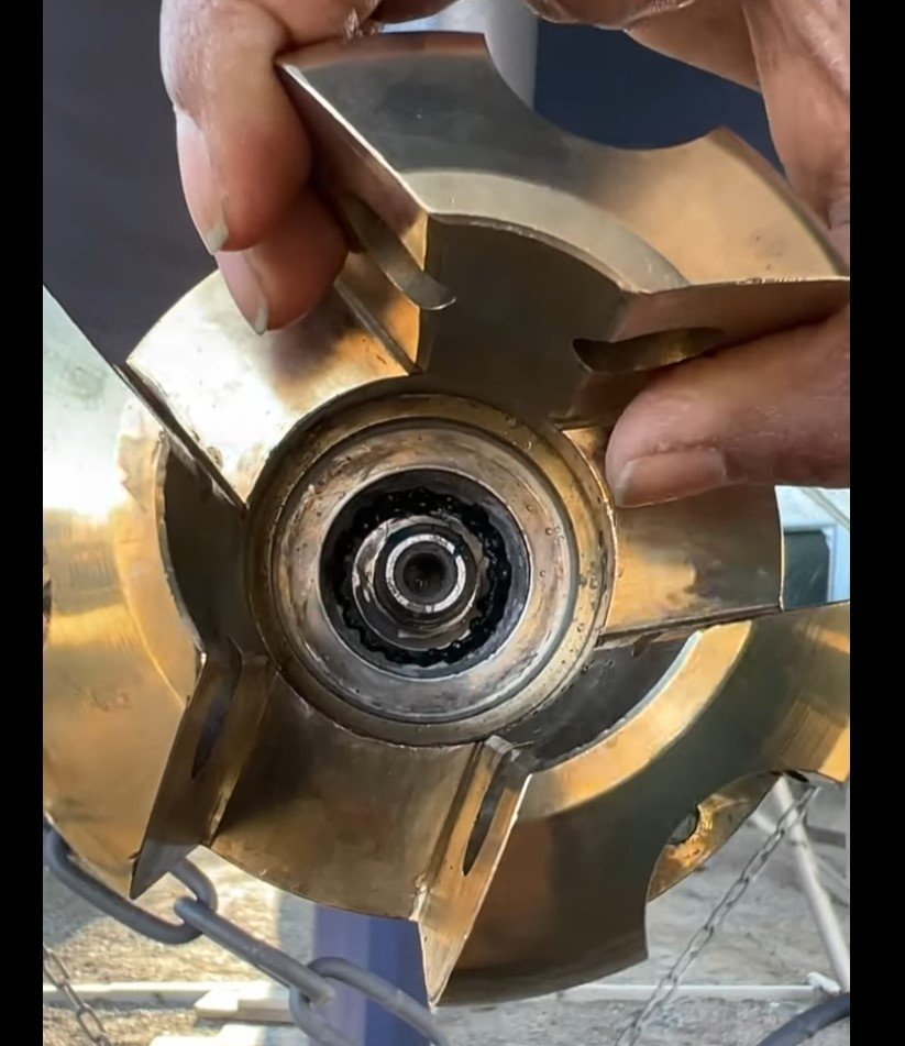

Nevermind Svart 17.April.2022 Link til dette innlegget Svart 17.April.2022 Nummereringen tenker jeg skyldes at propellen er avbalansert med propellbladene i posisjonen det vises til på navet. 1, 2, og 3. Har du slitasje i spline på navet (de langsgående rillene du ser når du tar av navet) får du kjøpt nytt nav til propellen. Jeg gjorde det for 3 år siden. Om det er flaks eller tilfeldig må gudene vite, men jeg merker ingen økende vibrasjoner på propellen. Propellbladene settes fortsatt i posisjon slik navet er merket (1, 2, og 3) Sitér dette innlegget Link to post
kimab Svart 19.April.2022 Emnestarter Link til dette innlegget Svart 19.April.2022 Nevermind skrev On 17.4.2022 at 23.46: Nummereringen tenker jeg skyldes at propellen er avbalansert med propellbladene i posisjonen det vises til på navet. 1, 2, og 3. Har du slitasje i spline på navet (de langsgående rillene du ser når du tar av navet) får du kjøpt nytt nav til propellen. Jeg gjorde det for 3 år siden. Om det er flaks eller tilfeldig må gudene vite, men jeg merker ingen økende vibrasjoner på propellen. Propellbladene settes fortsatt i posisjon slik navet er merket (1, 2, og 3) Det er vel ingen nummerering på navet? Nummereringen står på propellbladene og det er kun den innbyrdes plasseringen som er viktig. Altså montert med økende nummer med klokka. Så det er i utgangspunktet 50% sjanse for at det blir riktig. Min ble først montert med nummereringen mot klokka og det ble feil. Sitér dette innlegget Link to post

CR 33 Svart 20.April.2022 Link til dette innlegget Svart 20.April.2022 kimab skrev for 16 timer siden: Så Det er nr.på navet og ja Sitér dette innlegget Link to post
kimab Svart 20.April.2022 Emnestarter Link til dette innlegget Svart 20.April.2022 CR 33 skrev 1 time siden: Det er nr.på navet og ja Hmm. Her er det tydeligvis litt forskjeller avhengig av årsmodell eller andre faktorer. På nettet ser jeg nav med nummerering og jeg ser nav uten nummerering. Jeg så ingen nummerering på mitt nav og monteringsanvisningen sier kun at det er nummerering på propellbladene. Jeg ringte også to ulike volvo penta verksteder og de begge sa at det er kun er propellbladene som er nummerert og at det er den innbyrdes plasseringen av propellbladene som er viktig. Uansett så er rystelsene borte på min båt så jeg satser på at elt er bra :-) Sitér dette innlegget Link to post
