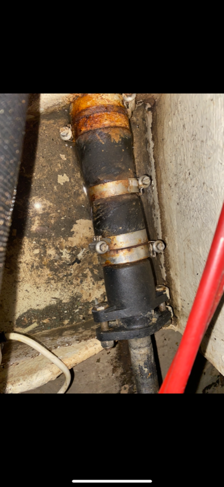

Hei! Rykende ferskt medlem av båtplassen her. Jeg har en 1987 modell Jeanneau Sun Shine 38, som skal på land i neste uke for skifte av gjennomføringer og ny bunnsmøring. Tenkte samtidig å angripe denne pakkboksen som lekker mer enn den skal. I en gammel brukermanual jeg fant på nett, står det at det normalt sett skal dryppe noen dråper vann der, men det er såpass ille at jeg må lense ganske ofte. Det kan se ut som de to skruene til flensen er strammet av tidligere eier, da det ikke er mye å gå på før det er fare for at ørene knekker. Jeg har googlet etter beste evne, og faktisk brukt søkefunksjonen her før jeg krøp til korset og lagde mitt første innlegg. Det er ingen synlige nipler for hverken vann eller fett å se. Noen som har vært borti noe lignende, og som kan si noe om hvilke deler som trengs?
Ny slange og rustfrie slangeklemmer hadde ikke skadet. På ingen måte.
Hvorfor har noen satt på slangeklemmen midt på slangen der?
Takker for svar. Ser ut som det kan være talgpakning som du sier ja, men trodde det skulle være en fettkopp av et eller annet slaget på toppen i tillegg. Ser i ettertid at påskeuka ikke er et smart valg med tanke på åpningtider dersom man skulle mangle noe. Sendte en forespørsel til et par båtbutikker i tillegg.
Det er fortsatt mye å gå på med tanke på stramming av talgpakningen. Prøv å stram mutterene 1/4 av gangen til det blir tett. Ta deg så en liten tur og kjenn etter om pakkboksen blir for varm. Blir den for varm, så må du slakke litt på mutterene igjen.
Jeg er enig i at slangen og slangeklemmene bør skiftes snart.
