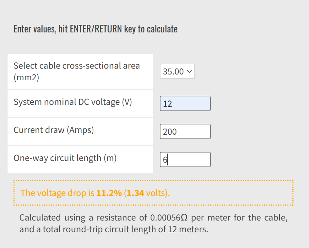

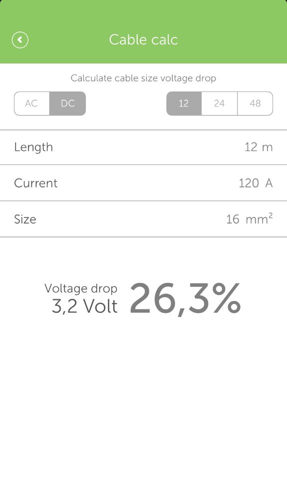

Swingswong Svart 6.April.2022 Link til dette innlegget Svart 6.April.2022 Lott OT, men det blir noe spenningsfall på det strekket ditt Sitér dette innlegget Link to post
Mastiff Svart 6.April.2022 Emnestarter Link til dette innlegget Svart 6.April.2022 Da tror jeg ikke du leste ordentlig... Mastiff skrev On 6.4.2022 at 13.59: doble 16mm2-kabler (for både minus og pluss) Vis hele sitatet Det nærmeste blir da 35 mm2: Sitér dette innlegget Link to post
