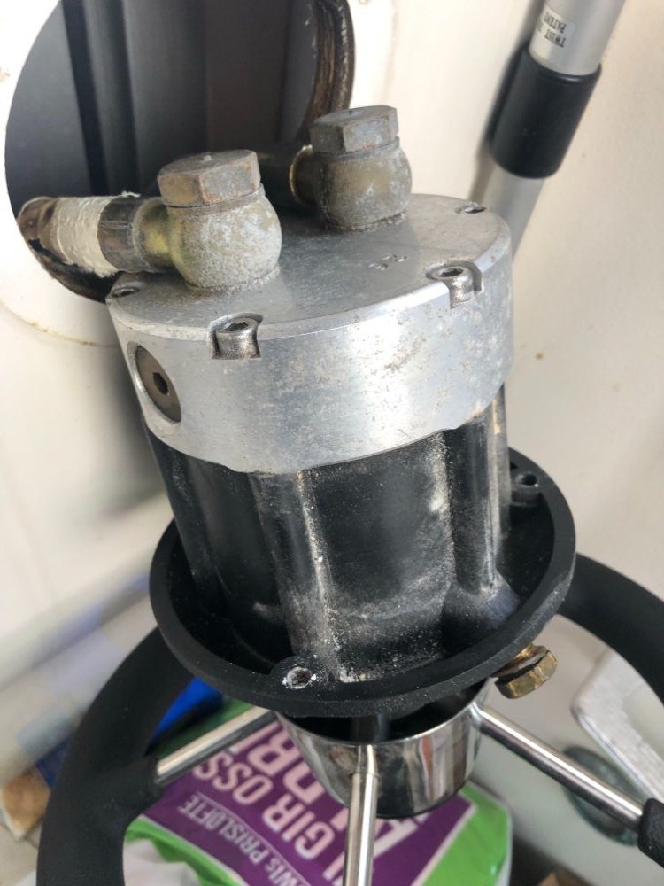

Skarv1 Startet 6.April.2022 Link til dette innlegget Startet 6.April.2022 Skal skifte styresylinder, og har ikke oversikt over hvilken slange som var montert hvor på den gamle..... Noen som vet hvilken slange som gir trykk og hvilken som er retur når rattet svinges den ene eller andre veien? Blir så irriterende mye søl hvis jeg må bytte om slagene etter at jeg har begynt å fylle olje... Sitér dette innlegget Link to post
Eika Svart 6.April.2022 Link til dette innlegget Svart 6.April.2022 Slangen som er på styrbord side på rattpunpa, skal på babord side på motoren Sitér dette innlegget Link to post
index Svart 7.April.2022 Link til dette innlegget Svart 7.April.2022 Begge sider er vel både trykk og retur, avhengig av hvilken vei man svinger? Sitér dette innlegget "First they ignore you, then they ridicule you, then they fight you, then you win." - Mahatma Gandhi Link to post
