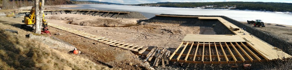

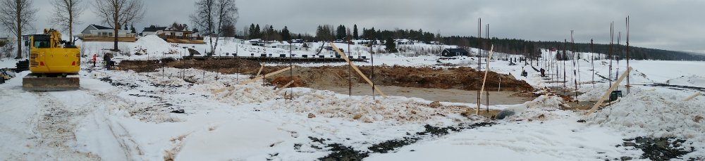

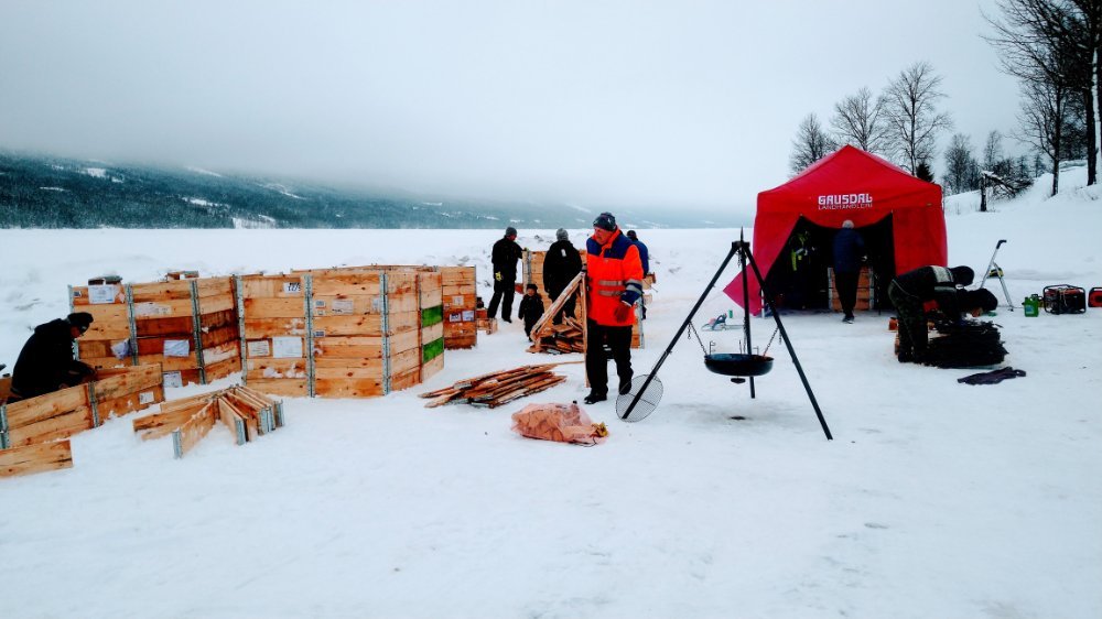

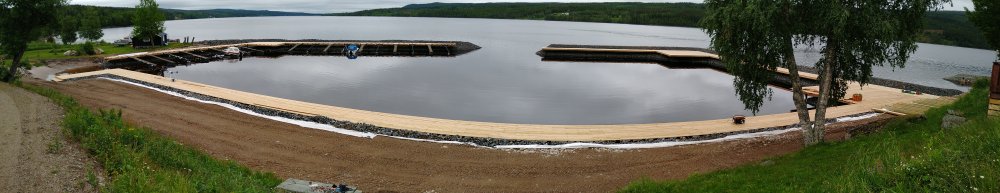

Vi lagde ny molo og brygge med 58 båtplasser a 3 meter på campingplassen på dugnad i fjor. Vi gjorde alt selv og det gikk med vel 3500 dugnadstimer. Støpte 98 søyler til selve brygga. Gikk med 6900 løpemeter med terrassebord og masse 48x198.Startet i januar og sto delvis ferdig i juni. Vi måtte lage molo da det til tider blåser kuling på Osensjøen (Trysil). Startet med grunnarbeidet i januar da innsjøen var tappet ned. Bildene viser brygga før den fikk montert alle utriggere.

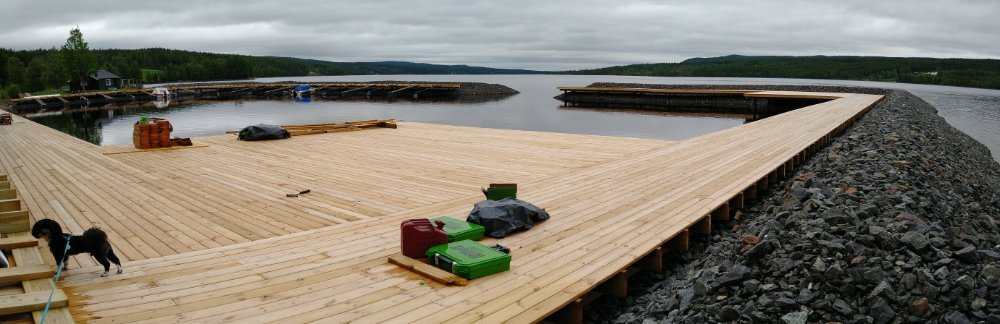

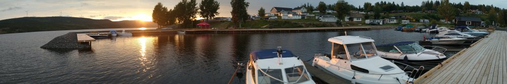

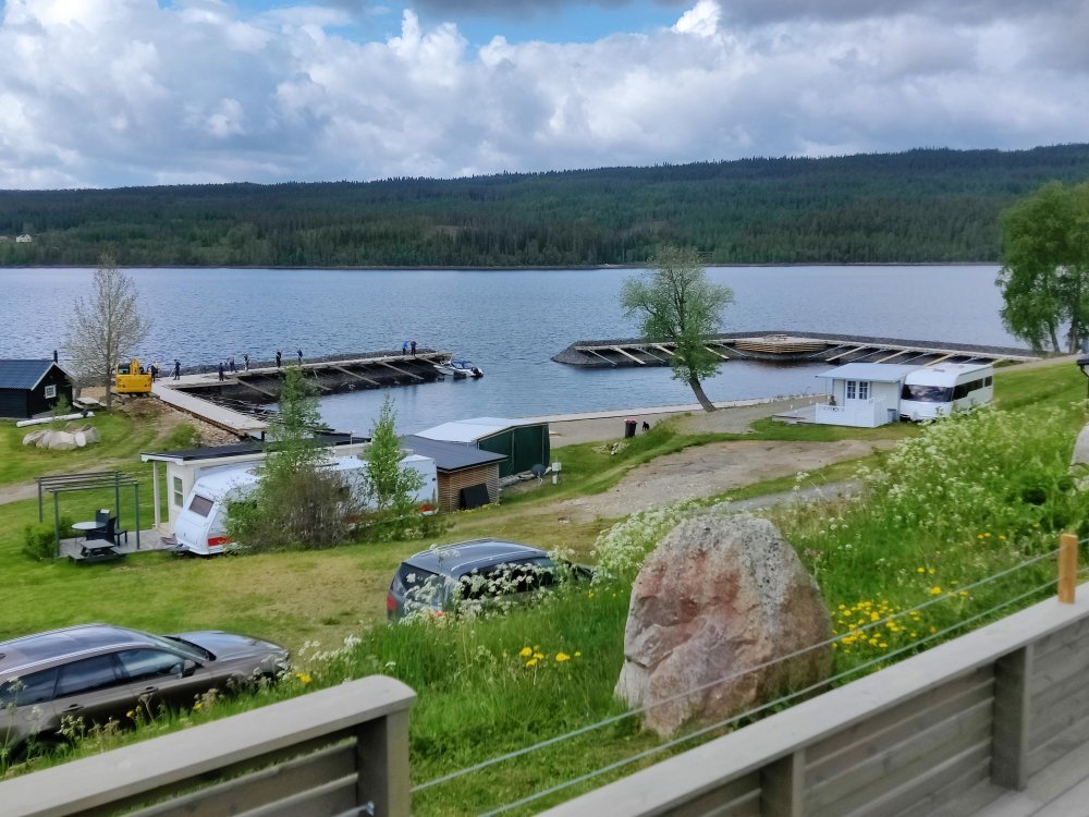

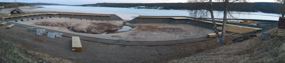

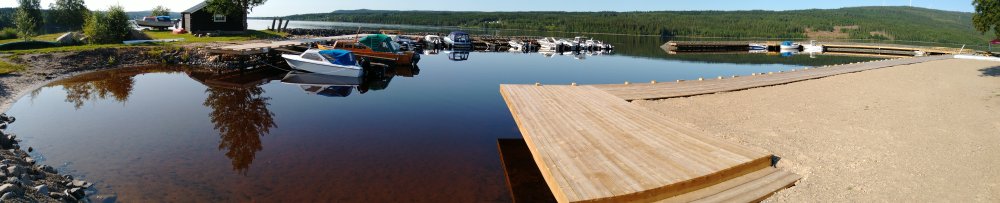

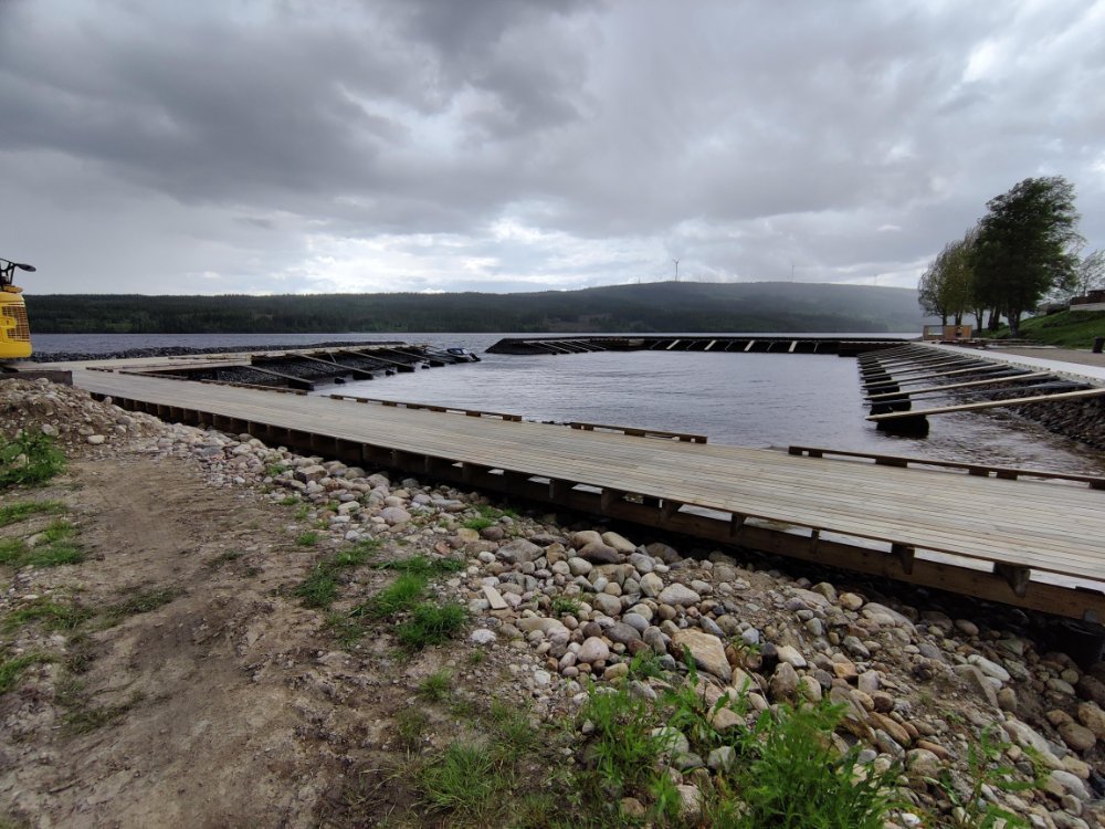

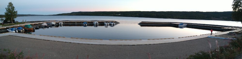

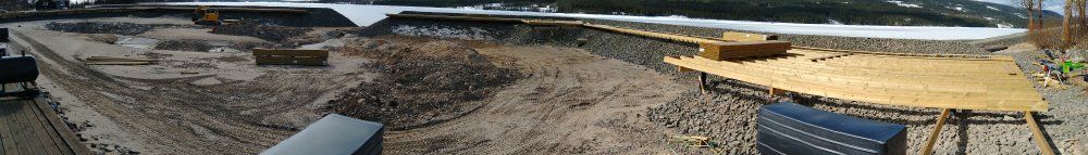

For å svare på masse som trengtes til vårt prosjekt, bilder her.
Det er molo bestående av 55 bryggeplasser på hhv 3 og 3,3 meter. Forbruk på stein var 10.500 tonn, 7300 løpemeter terrassebord og en anseelig mengde bjelkelag. Brygga er totalt 880 m2 stor, og det ble brukt 28150 skruer.
Molo og brygge ble bygget på dugnad av oss som skal bruke plassene. Før var det kun ei landbrygge her på Osensjøen Turistsenter i Trysil kommune hvor jeg har en landstedsbåt. Gjorde siste rest på dugnad i helga. Da ble brygga satt inn med SIOOX som da kun trengs å behandles om 12 år. Nå er alle utriggere på plass og slik ser molobryggen ut nå (fra siste dugnad). Vi venter fortsatt på at sjøen skal stige, men ting tar tid med NVE.
Redigert av Dykker (see edit history)
