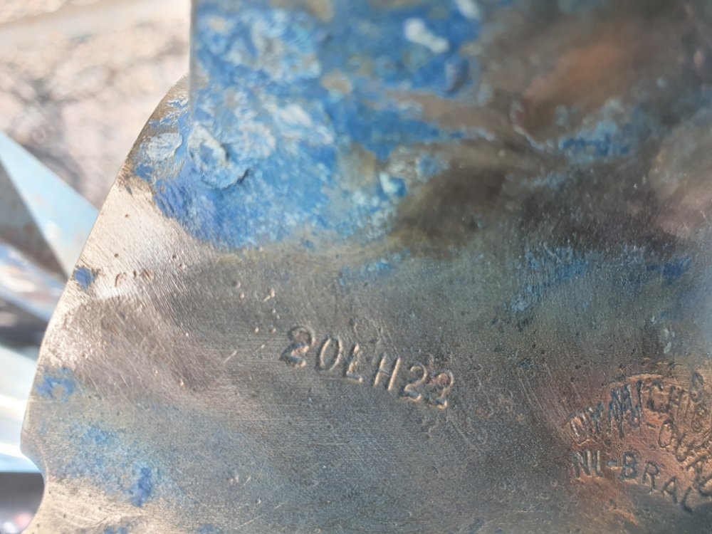

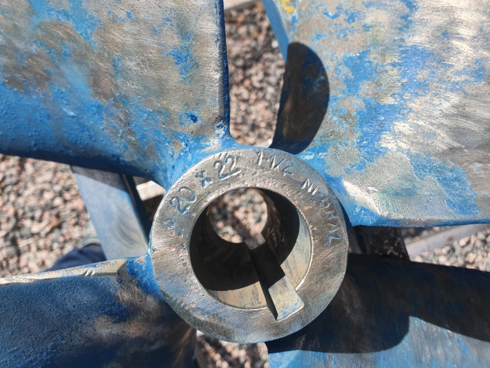

Hei folkens. Har en Bayliner 3888 m 2 motorer

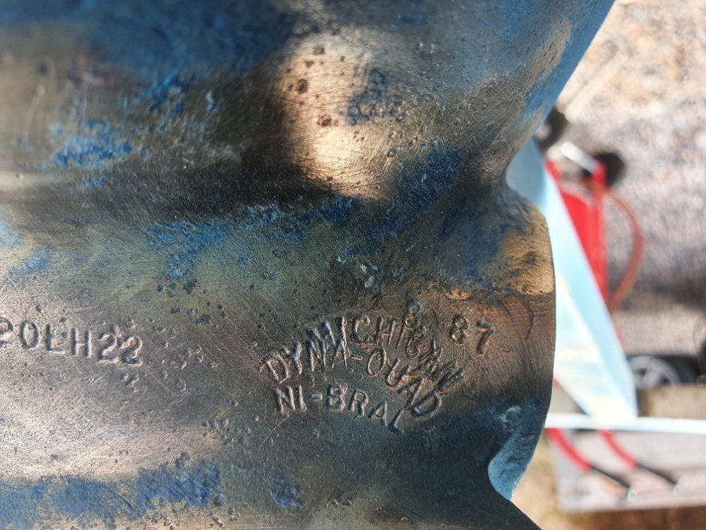

Den ene propellen er "spist" opp så jeg finner ingen nr på den. På den andre så står det 20L H22 legger ved noen bilder også.

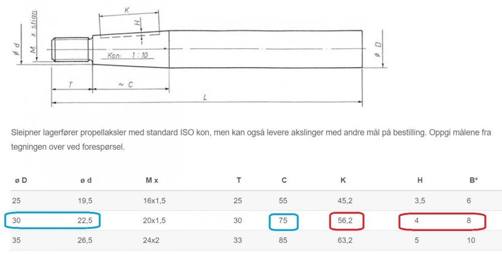

Når jeg prøver å finne ny propell, så er det en del jeg må bla fylle ut. Slik som: Kon, Kilespor akseldim de to siste skal jeg nok kunne måle meg til, men kon?
Når det står på den som er i orden, så burde det kanskje stå noe annet på den som er ødelagt? Det er ikke mulig å lese hva som står på den annet enn 20 22 jeg finner ingen bokstaver ol?

Kon er stigningen på aksel der propellen settes på. Normalt 1-10  mål så ser du lett stigningen.

20 er diameter/22 er stigningen.  Normalt at det er samme på begge propellen å at de går mot hverandre i dreierettning. Så er det bare blad areal igjen å det kan måles det også. Lykke til !

Takker og bukker Knude, da er jeg med... Da er det "bare" å finne en som passer på 1 1/2" aksel. Er vel kanskje ikke så lett med tommes i Norge. Har sendt ut noen mail, men jeg er sikkert ikke den eneste som trenger ny propell i disse dager. Så sikkert derfor det tar litt tid å få svar..
