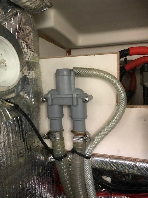

Hva er dette for en del?
Heden
Lite trolig feil på antihevert har noe med høy temperatur å gjøre, men man skal aldri si aldri.. :giggle:
Iflg instruksjonsboken under kapittelet feilsøking er det oppgitt 3 mulige årsaker til høy temperatur.
For lavt nivå i varmeveksler, utilsterekkelig sjøvann og foruresning i sjøvannssystemet.
Siden det er lite info å hente om dette er et problem du har hattt lenge eller oppstått brått blir det "skudd i mørket":
Det enkleste og billigste først:
Oppnår du riktig maksturtall i hht til manual? Har du sjekket giver på motor for god kontakt? Har du jobbet rundt motor og kan ha vært borti de elektriske koblingene? Har det dryppet kjølevann på nevnte koblingene?
Sjekket med IR måler at temperaturen er riktig? Lenge siden sjøvannsystemet på motor var sjekket for saltavleiringer? Full åpning på sjøvannsinntak (ikke grodd igjen). Lenge siden sjøvannsimpeller var byttet?
Sjekk ut en ting av gangen er mitt råd.
Ask skrev 5 minutter siden:
Det skadar ikkje å setja på ei slangeklemmar på den tynnaste slangen.
Om den slangen hoppar at får du mykje vatn i maskinrommet.
Tipper denne slangen går ut i maskinrommet uansett. Det er hovedsaklig luft som kommer ut av denne slangen og kansje en dråpe i ny og ne. Begynder det å komme mye vann ut av denne, så må ventilen åpnes og rengjøres.
Hei
bellen skrev 1 time siden:
Slik er det ikkje i vår båt. Tvert om går slangen til ein skroggjennomføring over vasslina.
Det er om lag som strålen på ein påhengsmotor.
Dersom det ikkje kjem vatn ut av denne gjennomføringa har ein eit signal om at slangen er tett, og at antiheverten ikkje virkar som den skal,
(Eller at motoren ikkje får kjøling.)
Me har to heilt like antihevertar, og motorane er Yanmar 2GM20F.

Heden skrev On 9.4.2022 at 16.09:
Jeg er veldig usikker på hva dette er for slags del. Motoren er Yanmar 3YM30, med lite problemer så jeg har ikke skrudd på denne tidligere.
Tips mottas med takk ang vedlikehold mm.
Takk.
Jeg ettermonterte en slik på min båt og fikk da problemer med høy temperatur, men jeg tror det mere skyldtes de slangen og ekstra 90 graders bøyene jeg måtte sette inn for å få til monteringen. Når jeg fjernet antiheverten ble temperaturen normal igjen. Det finnes sikkert mange varianter av disse og forskjellige monteringer, men de jeg har sett er montert før vannpumpen og det har da aldri kommet vann ut ifra ventilen. Hvis de monteres etter pumpen er de jo satt under trykk, men det har jeg ikke sett selv. Min oppfatning er at det uansett ikke skal komme vann ut av ventilen.

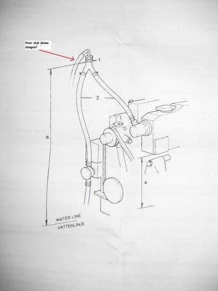

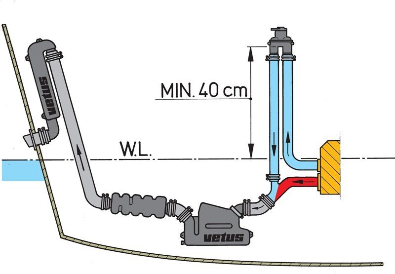

Det der er ikke eksos, men vannet fra varmeveksleren og videre til eksosbendet. Og der kan det komme vann inn via eksosventilene om toppen av motoren er lavere enn vannlinjen uten slik atihevertordning. Det kostet meg 60k for 20 år siden.
Korrekt montert skal det gjøres sånn
Eller sånn
Desverre så lekker noen av disse utgavene en del mer enn andre i dreneringen.
Min erfaring er at vetus sin er den som er tettest i membranen.
Normalt ikke behov for den tynne slangen.
Med slange er det viktig at det er direkte fall fra tynn slange så ikke det står vann i den. Da mister ventilen mulighet til å suge luft å risikoen for å fylle eksos mangfold med vann tilstede. Da finner vannet fort veien inn i sylinderen.
Som nevnt av andre brukes denne når motor i båten er montert lavt i forhold til vannlinjen.  Spesielt seilbåter må ha denne løsningen.

Jeg har bare sett disse på "kald side". De monteres etter vannpumpen, før motoren.
Når motoren går blir det overtykk og den stenger. Når motoren stoppes slipper den inn luft fra den lille slangen og hevertvirkningen blir stoppet.
Hvis det kommer vann ut av den lille slangen når motoren går er den defekt og kan forårsake varmgang (hvis det er mye).
Hvis den er montert før vannpumpen vil den suge falsk luft og motoren vil ikke få kjøling.
Jeg har som sagt ikke sett den etter motoren, men kan se for meg at den gjør en god jobb der også.
