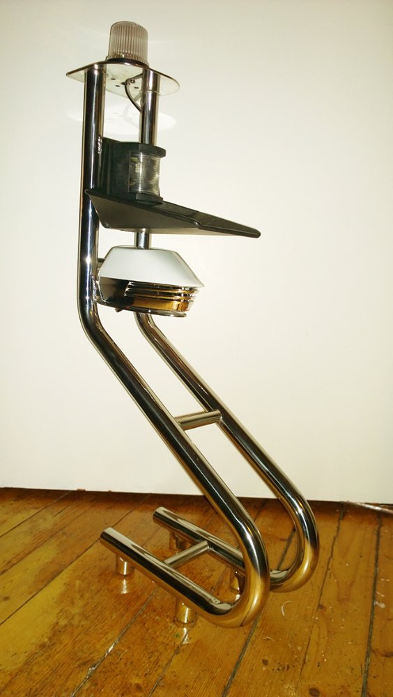

Jeg trenger 2 lengder av ca 20cm - 22mm diameter. Er dette noe du kan skaffe?

Hvorfor ikke bruke rør av samme materiale som masten er laget av?
Jeg har funnet denne butikken:
https://batbua.no/produkt/rekkeror-i-syrefast-stal/  i Fr.stad som muligens har akkurat det jeg trenger - godt forslag forresten. I stedet for å popnagle hylsene til rørene tenkte jeg å bruke:
https://www.tools.no/Epoxylim-Power-Metal-Loctite-2053617-no?categoryId=1073748811
Noen som har erfaringer med dette?
jeg tørker ut på land....!
Jannmar skrev 40 minutter siden:
Skulle ikke masta være delbar? Det vil nok bli heller problematisk med den metoden du foreslår her.
Joda, det er riktig at masta skal være delbar :smiley: som du ser av bildet består masta av 2 parallelle rør (syrefast/rustfritt 25 mm) På bildet er det ikke saget over der hvor den skal kunne deles (Rett over tverrstaget på den skrå delen). Her tenker jeg å bruke en vinkelsliper for å få begge rørene delt/saget over, og i den øvre delen skal det monteres (det jeg kaller) en hylse i begge rørene slik at denne kan tres i den nederste delen. Jeg tenker at hylsa vil stikke ca 20 cm opp i den øvre delen hvor den limes i stedet for å popes, og videre at den går ca 20 cm inn i den nedre delen. Da blir den delbar ved at den øvre delen bare kan løftes av! Vet ikke om jeg har greid å uttrykke meg forståelig her :crazy: :rolleyes:

altera mulier skrev 51 minutter siden:
Og jeg må spørre, hvorfor skal den deles?
Det generer sår som vil korrodere og vil føre til fuktighet på innsiden av masta….

Hvis dette er 25x1,5 mm rør masten er laget av, vil du nok få problemer med å tre innerrøret (22mm) lenger ned enn der tverrøret er sveist på, pga at 25 mm røret har trekt seg i sveisen. En annen ting du kansje ikke har tenkt på, hva skjer når du kapper masta i 2?jeg vil tro at du får 2 deler som ikke vil passe sammen igjenn uten endel retting, dette pga spenningene som har oppstått i sveisen, som blir frigjort når du kapper den. Hadde det vært min mast ville jeg heller laget en hengsle så den kan legges ned framover eller bakover.

På min forrige båt (Fjord 24 weekender) var det mulig å ta av øverste del av masta. Dette var veldig bra når jeg skulle passere under lave bruer etc, men også ved transport på vei da ingen ting "stakk opp" - hvis du skjønner :smiley:
Skjønner den! Men da er det bedre med en hengslet løsning. Du må ikke finne på å dele den masta!
