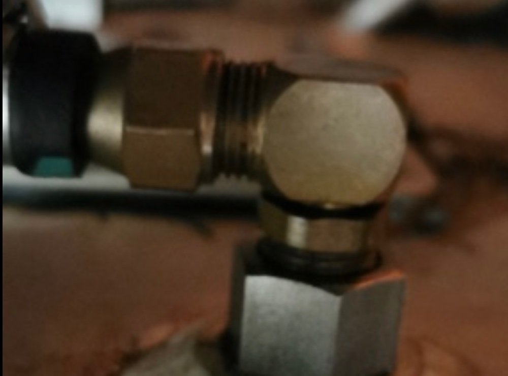

arnearmoa Startet 11.April.2022 Link til dette innlegget Startet 11.April.2022 I forbindelse med CE-godkjenning av en Seaco 1030 må jeg montere en kuleventil i uttaket fra dieseltanken, som kan stenges fra utenfor motorrrommet via en stoppvaier som nå allerede er montert. Det optimale hadde vært å smette kuleventilen mellom bendet på bildet og slangens endekupling. Bendet ender med en hankjønn kon mot slangen, og endekuplingen på slangen tetter mot denne inni den «løse» swivel mutteren man strammer med. Jeg har ikke eksakte mål på noe her, men jeg tror jeg hadde samme type bend og iallfall samme kuplingstype på slangen inn og ut av Racor filteret i Balticen, som nettopp er solgt. Mistenker det kan være en veldig standard løsning for å koble dieselslanger, og det lignet på JIC, men var kanskje SAE??? Noen som vet hva som er vanlig, og hva jeg bør skaffe av ventil og adaptere som kunne passe? Sitér dette innlegget Link to post

arnearmoa Svart 11.April.2022 Emnestarter Link til dette innlegget Svart 11.April.2022 Det er vel av erfaring man lærer best Litt krøkkete med en båt som står over tre timer unna og ikke er min enda Var innom på lørdag, men jeg var ikke engang så smart at jeg tok bilde når jeg åpnet slangekuplingen, for jeg trodde jeg var så smart at jeg skjønte hva jeg så, og at det bare var å svippe innom TESS og kjøpe det jeg trengte. Men der fant jeg ut at det ikke var så enkelt, det kunne være noe annet, og de hadde uansett ikke passende adapter osv. I verste fall kan jeg kappe slangen og putte ventil med slangenipler innimellom, men da må ventilen holdes fast, og den havner litt sånn uti lufta der… Sitér dette innlegget Link to post

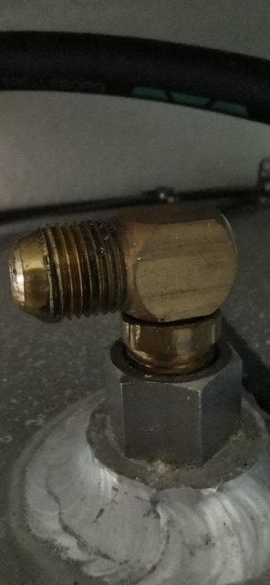

arnearmoa Svart 11.April.2022 Emnestarter Link til dette innlegget Svart 11.April.2022 Som sagt var jeg dum når jeg var i båten i helga. Nå har jeg fått et bilde fra selger. Når jeg ser nærmere etter, ser det ut som sfærisk eller to kon-vinkler, og da får jeg mer tanker om alle disse koblingsvariantene for ulike typer gasser på flaske. Gjengen er ca. 15,8 mm utvendig (i.e. 5/8"), og jeg finner ut at stigningen er ca. 1,55 mm per gjenge (i.e. ca. 16,5 tpi) basert på skalering i bildet og måling på en annen fitting han hadde, som han trodde var lik. Jeg får ikke dette helt til å stemme på en prikk med hverken SAE eller JIC Sitér dette innlegget Link to post
stian_188 Svart 11.April.2022 Link til dette innlegget Svart 11.April.2022 JIC er også en SAE fitting, SAE J514 for å være spesifikk og gjøre det litt mer forvirrende Enig at det ikke ligner helt på JIC så jeg ville bare byttet albuen som står i tanken, tror ikke jeg er langt unna om jeg tipper det er 3/8"Npt. Da får du alle delene du trenger som passer sammen ved første forsøk. I min båt har jeg ikke kuleventil men en originalmontert tenningsstyrt Normally closed magnetventil som også kan åpnes manuelt. Stenger dieseltilførsel når tenningen slås av. Forholdsvis enkelt å installere. Sitér dette innlegget Link to post
