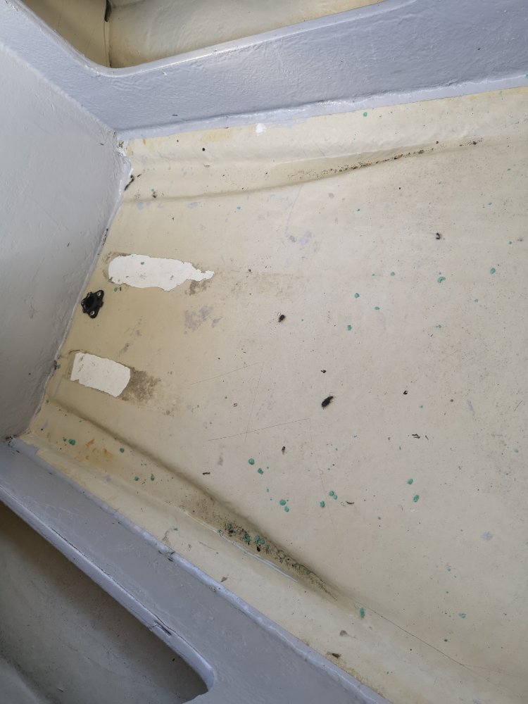

KC- Startet 11.April.2022 Link til dette innlegget Startet 11.April.2022 Jeg skal legge eva-teak i båten. Men dørken har noen fordypninger i sidene, og jeg er usikker på hvordan jeg skal gjøre det (se bilde). Bør jeg kutte eva-teaken i forhold til "forhøyningen" i midten, og la det være slike "renner" på sidene? Er det andre alternativer? Sitér dette innlegget Link to post
Guest Thostr Svart 11.April.2022 Link til dette innlegget Svart 11.April.2022 Er disse rennene funksjonelle dvs at de har dreneringsfunksjon? Hvis ikke så ville jeg ha vurdert å sparkle eller bygge opp over de på en eller annen måte. Ev skjære ut dørplater i kryssfiér e.l. og plassere eva-skum'et på disse? Sitér dette innlegget Link to post
KC- Svart 11.April.2022 Emnestarter Link til dette innlegget Svart 11.April.2022 Thostr skrev 21 minutter siden: Er disse rennene funksjonelle dvs at de har dreneringsfunksjon? Hvis ikke så ville jeg ha vurdert å sparkle eller bygge opp over de på en eller annen måte. Ev skjære ut dørplater i kryssfiér e.l. og plassere eva-skum'et på disse? Aner ikke om de har noen funksjon, de "ender" liksom ikke noe sted, de bare er der. Det er vel ikke umulig at de er laget for en grunn, selvfølgelig men... Hmm. Finerplater er kanskje ikke så dumt...men med fare for at ting råtner da. Sitér dette innlegget Link to post
Hakkannen Svart 11.April.2022 Link til dette innlegget Svart 11.April.2022 KC- skrev for 2 timer siden: men med fare for at ting råtner da. Forsegler du fineren med lakk/maling/epoksy skal det litt til for at den skal råtne. Så lenge de rennene ikke har en tydelig funksjon (annet enn eventuell avstiving) er kryssfinerplater oppå en fin løsning. Med mindre du har tilgang til rimelig og byggende sparkel. Sitér dette innlegget Link to post
