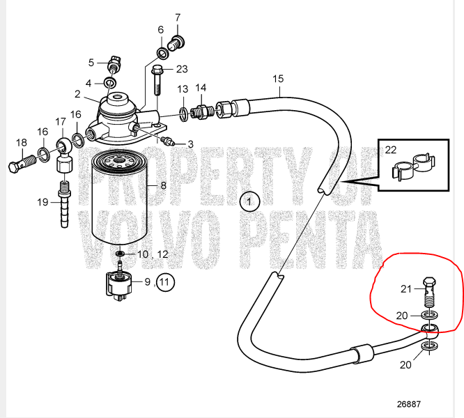

Er på påskeferie og får ikke sett på ventilen for å huske nøyaktig hva det var jeg gjorde. Men prinsippet må jo være at man skal kunne suge luft fra slangenippelen men ikke omvendt? Vanligvis når jeg har luftet har det holdt med 4 - 5 slag på pumpeknappen før det kom ren diesel, men med den lufteskruen jeg skiftet kunne jeg pumpe i fem minutter uten at luftboblene forsvant.
Var det kanskje nr 21 du byttet?

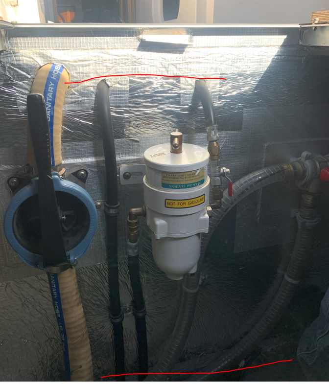

Har nå hyppig sjekket filter og lufting. Mange her mener at fileres skal stå fullt. Jeg sliter litt med å se hvordan det skal være mulig når tanken er godt under halvfull, da vil nivået i tanken ligger langt under racor filteret. Bunn og topp i tank markert med rød strek. Det er tett mellom tank og racor, men med vakuum i filteret sliter jeg med å se at det ikke siger noe luft inn fra andre siden..

Om alt er tett før filter samt selve filteret skal det ikke være mulig at diesel i filteret erstattes med luft. Bytter du begge pakningene på filteret samtidig med filterbytte?
1: Steng tanktilførselen.
2: Åpne filteret og fyll opp manuelt
3: Sett sammen filteret igjen slik at det er tett. Da vil det ikke renne tilbake igjen i tanken dersom det er lufttett.
4: Åpne tanktilførselen igjen.
PS: Ad 3: Dersom det lille undertrykket er nok til å få luft inn i dieselsystemet vil jeg tro motoren fint kan suge inn luft.

Brigg skrev 56 minutter siden:
Begge pakninger byttet. Syntes den største så litt liten ut. Fulgte med filter kjøpt på Maritim. Skal få tak i en "original" pakning å prøve den.

Jeg får fylt filteret, så det er fult når jeg setter på lokket, det er etter drift at det synker ned til halvfullt. Jeg har nok ikke stengt tilførselen slik du skriver, skal prøve rekkefølgen din over, se om det endrer noe.
Om du ikke stenger tilførselen renner dieselen i slangen tilbake til tanken. Når du starter opp etterpå får du luften fra slangen til racor filteret.
Joda 24 T m/49Hk P4.108 Åpen båt m/15Hk Yamarin 5150BR 80Hk Yamaha Nimbus 3000 VP TAMD41P 192Hk Skorgenes Sonic 375
Det blir feil. Hvis det ikke sipler luft inn opp/nedstrøms filteret, vil det forbli fullt. Mitt FG 500 har sett høyde over tanknivå på rundt 50 cm under mesteparten av covid. Uten at det har minsket i filteret. Fysikken sier vel også at slik må det være. Helt til høyden på væskesøylen når væskens kokepunkt. Forenklet forklaring.
