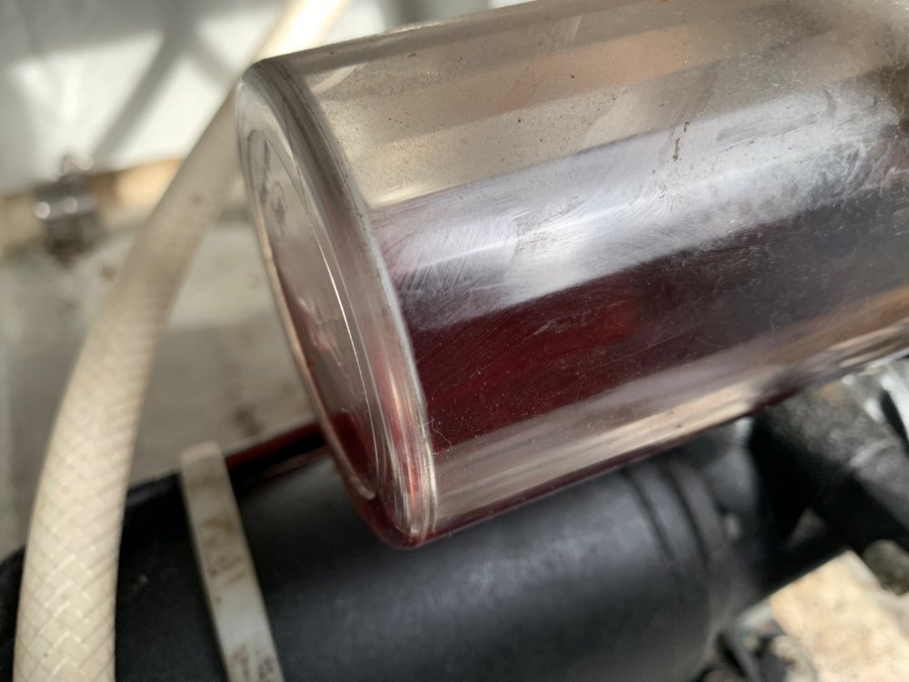

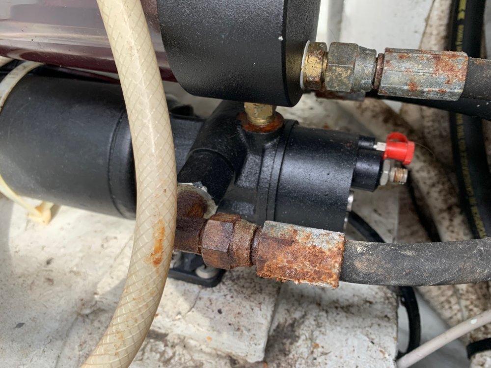

Vi har en samme type autopilot, og sendte inn hele drivenheten til B&G i Frankrike for full overhaling. De skiftet slanger, olje, pakninger og børster.
Nå er den som ny.
Etterfylling gjøres forøvrig ved å skru ut maskinskruen på toppen av reservoaret.
Redigert av S/Y Emma (see edit history)
Om det bare er lavt nivå, går det sikkert an å bare etterfylle litt. Lufting skjer ved å snu rattet frem og tilbake noen ganger.
Om nivået fortsetter å synke etterpå, er det nok lekkasje et sted. Hos oss var det en pakning rundt armen som var gåen, så det lakk olje ut fra sylinderen når autopiloten var i bruk.
