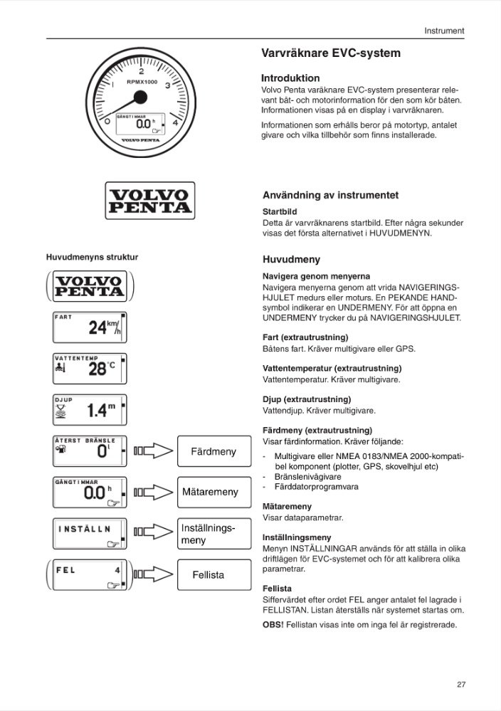

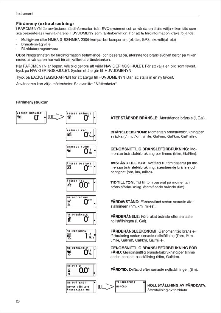

Bonus Svart 13.April.2022 Link til dette innlegget Svart 13.April.2022 Her har du to relevante sider fra EVC-C instruksjonsboken. Du finner du spør om beskrevet der. Prinsipielt, så må du ha ‘tripcomputer’ opsjon installert for å få data om forbruk. I tillegg må du ha kobling til kartplotter (eller tilsvarende, GPS eller ‘fart gjennom vann’ giver) for å få forbruk pr. distanse. Kobling til kartplotter kan gjøres med en EVC > NMEA2000 interface, eller en EVC > iPad interface. Denne har også NMEA2000 grensesnitt slik at du kan koble til kartplotter. Jeg mener å huske at tripcomputer SW kostet ca. 10.000kr en gang. Denne må legges inn av et Volvo Penta verksted med VODIA. Sitér dette innlegget Link to post
