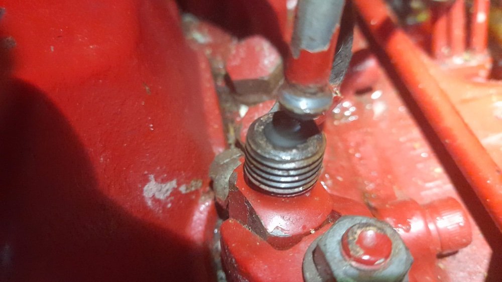

Ttopp Startet 13.April.2022 Link til dette innlegget Startet 13.April.2022 En kamerat jeg skal møte og seile med i slutten av uka får ikke start på motor etter at den stoppet pga møkk og muligens vann i dieselen Han har renset tank og dieselen men etter lufting får han ikke start. Han får ikke disel til dysene og ser på bildet(under) at det er hvit i dysene hvordan går man frem for å fikse dette. Han ligger på anker i en bukt i Frankrike så må få det til selv. Sitér dette innlegget Link to post
Lazyjack Svart 13.April.2022 Link til dette innlegget Svart 13.April.2022 Ttopp skrev 27 minutter siden: En kamerat jeg skal møte og seile med i slutten av uka får ikke start på motor etter at den stoppet pga møkk og muligens vann i dieselen Han har renset tank og dieselen men etter lufting får han ikke start. Han får ikke disel til dysene og ser på bildet(under) at det er hvit i dysene hvordan går man frem for å fikse dette. Han ligger på anker i en bukt i Frankrike så må få det til selv. Kan vel tyde på vann i dieselen. Viktig å fjerne kilden til vannet og deretter pumpe på til det kommer ren diesel frem til dysene. Sitér dette innlegget Link to post
Ttopp Svart 13.April.2022 Emnestarter Link til dette innlegget Svart 13.April.2022 Problemet er at det ikke kommer frem diesel verken ved pumping manuelt eller forsøk på start. Sitér dette innlegget Link to post
Taskeladden Svart 13.April.2022 Link til dette innlegget Svart 13.April.2022 sjekk at stop-hendel på motoren er ok. er vel det eneste som mekanisk kan stoppe diesel til dysene om ikke pumpa selv er ødelagt. Sitér dette innlegget A jack of all trades is a master of none, but oftentimes better than a master of one Link to post
