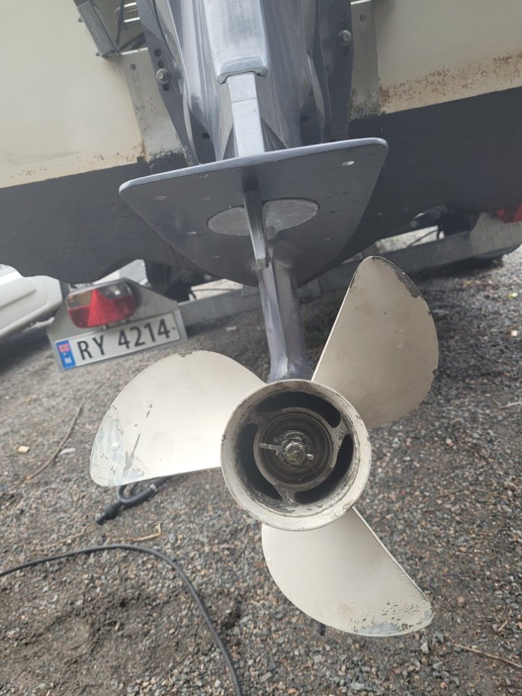

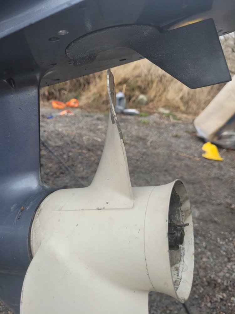

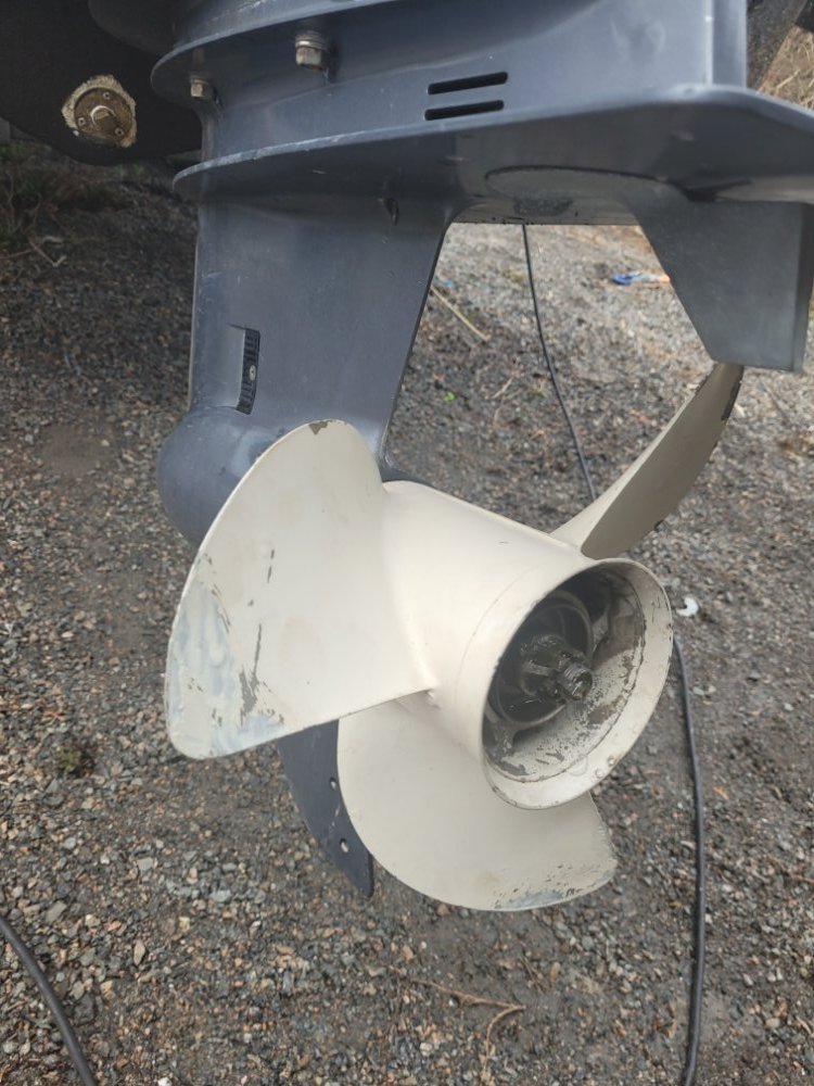

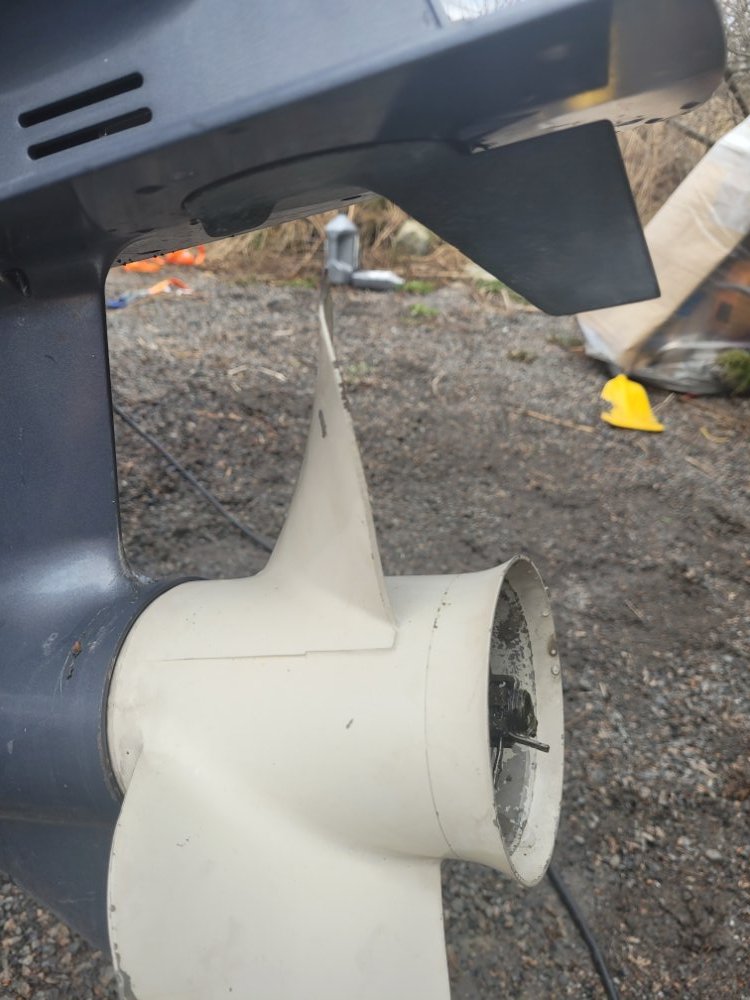

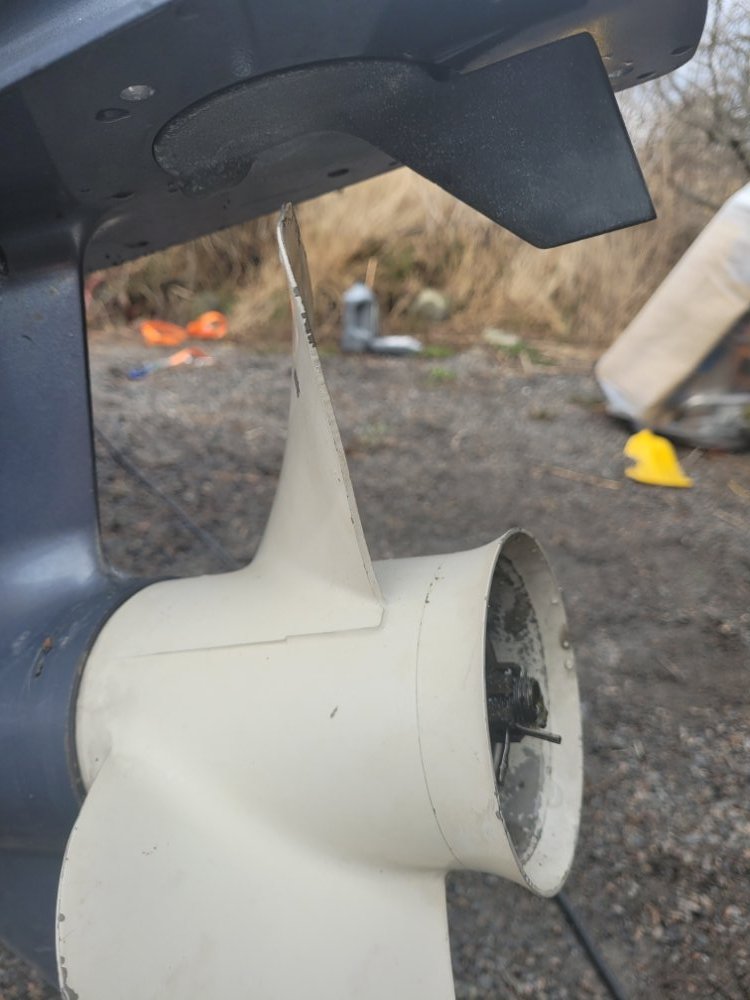

tazie Startet 14.April.2022 Link til dette innlegget Startet 14.April.2022 Hei. Jeg har en yamaha f100 på en wester 18. Propellen er ganske slitt og litt skadet. Se vedlagte bilder. Kjørte sånn ifjord, uten merkbare problemer. Hvis det har noe å si, hva vil evt merkes med en slik skade? Har jo aldri kjørt båten med noe annet, så har ikke noe og sammenligne med... Sitér dette innlegget Link to post
dieselfan Svart 14.April.2022 Link til dette innlegget Svart 14.April.2022 (redigert) Tilstanden er etter min mening i "bruksmessig stand" Ville ikke vært bekymret for å bruke den på min motor. Takk for at du lager en god trådtittel og har tatt flotte bilder (ser nå du er relativt ny... men dette gjør du bedre enn mange med 200 tråder) Redigert 14.April.2022 av dieselfan (see edit history) Sitér dette innlegget Link to post
Selco Racing Svart 14.April.2022 Link til dette innlegget Svart 14.April.2022 (redigert) Den kan evt forbedres med hammer, fil, smergel og lakk. Poenger er å glatte ut hakk og bulker. Bare en propell. Øvelse gjør mester. Redigert 14.April.2022 av Q Vending (see edit history) Sitér dette innlegget Link to post

jerognal Svart 14.April.2022 Link til dette innlegget Svart 14.April.2022 Vil tro at dette ikke har stor betydning. Men det du bør sjekke er vulken i propellen. Har den proppen vært i bunn en gang kan vulken ha blitt revet. Da er det ny propell. og da ville eg byttet til stål. På en 100 HK vil du få merbart bedre ytelse. Sitér dette innlegget Link to post

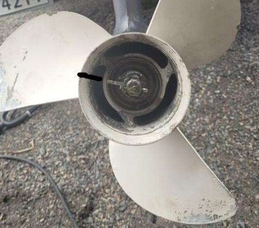

dieselfan Svart 14.April.2022 Link til dette innlegget Svart 14.April.2022 jerognal skrev 16 minutter siden: Men det du bør sjekke er vulken i propellen. Sett en strek med vannfast tusj fra hvit lakk ned til propellmutter og følg med når det passer, om du har forskyvning. Du har microskopiske skader på den propellen og det er lite sannsynlig at du har skadet vulken. Sitér dette innlegget Link to post
tazie Svart 14.April.2022 Emnestarter Link til dette innlegget Svart 14.April.2022 oi... sett strek hvordan, og følg med på hva? Sitér dette innlegget Link to post
dieselfan Svart 14.April.2022 Link til dette innlegget Svart 14.April.2022 (redigert) Du kan følge med på om den sorte streken som du tegner på den hvite delen av propellen, slik at den peker på splinta, forskyver seg over tid. Gjør den det kan du ha et problem med vulkaniseringa av propell til boss. Redigert 14.April.2022 av dieselfan (see edit history) Sitér dette innlegget Link to post
tazie Svart 14.April.2022 Emnestarter Link til dette innlegget Svart 14.April.2022 aahh ok! Takk for oppklarende svar. Kan jo sjekke det for sikkerhets skyld :) Sitér dette innlegget Link to post
