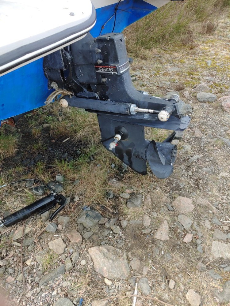

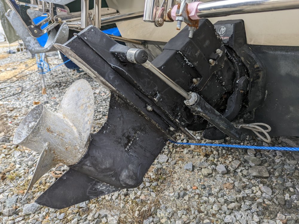

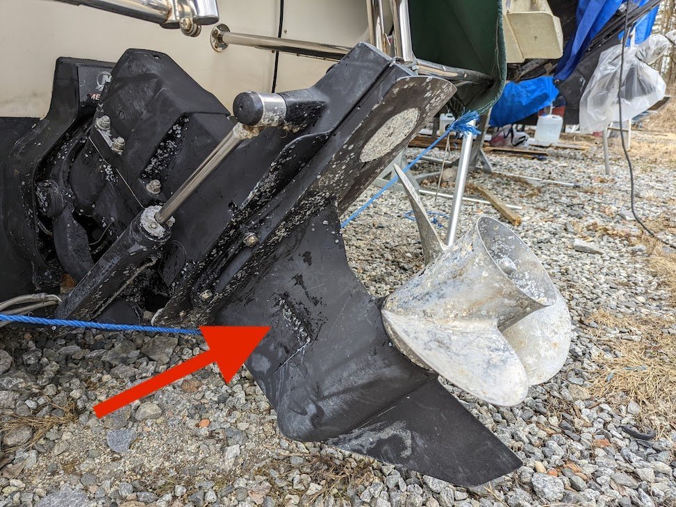

hnrk Svart 22.April.2022 Emnestarter Link til dette innlegget Svart 22.April.2022 (redigert) On 4/15/2022 at 12:40 PM, Cerberus said: Og tilt for all del ned i normal posisjon. *Må* den tiltes ned for en liten test-start? Krybba mi er dessverre veldig lav. (Har kjøpt inn lecablokker for å heve den neste sesong) Og for å starte trenger jeg bare å koble på spylemuffe med vannslange utapå hullene bildet, det er alt? Redigert 22.April.2022 av hnrk (see edit history) Sitér dette innlegget Link to post
Helge77 Svart 22.April.2022 Link til dette innlegget Svart 22.April.2022 Den må tiltes så langt ned som det bildet jeg svarte deg første gangen du spørte om dette og viser hva å hvordan det skal gjøres. Det er jo bare løse steiner under drevet ditt kan du ikke bare grapse vekk litt masser sånn at du kan tilte ned drevet Sitér dette innlegget Link to post
