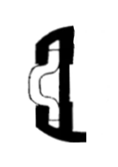

Fenderlisten som satt på har en slik profil:

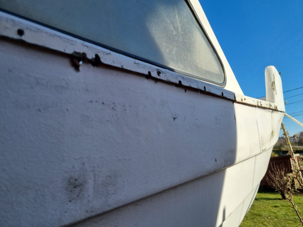

Denne var skrudd fast med selvborrende skruer, bølgete og fæl, og mangler ca 40 cm for å rekke helt rundt. Har skudd den av for å montere den skikkelig når den er varm og myk, men hvordan skal den "egentlig" festes? Tenker at selvborrende skruer i glassfiber som er noen få mm tykk ikke er noe greier, den metoden har gjort en del skader.
Kan tro at dette var en kilde for lekkasjer ja.

Vanlig at disse blir skrudd med syrefaste skruer. Dekket er montert som et lokk med en utenpåliggende flens.
Vanlig fremgansmåte er å legge lista i vann som varmes opp til ca 80 grader. Må ligge noen timer. Så festes den på den ene siden bak å trekkes rundt båten. Strammes godt opp. Ved å følge noen faste punkter rundt båten kan den monteres pent. Det bores inn i dekket gjennom fenderlist for ganske grove men korte skruer.
Mye brukt er 4,8 ×20 flat senk skrue. Da vil det normalt ikke lekke.
Dette er ikke den letteste lista å montere med det går greit med litt sikting.
Viktig at den strammes godt før man begynner å skru.
Noen tips er å sette noen blyantstreker i et fast mål fra toppen av dekket over lista. Lett å følge.
Vær mange folk til å hjelpe får å få den på plass.
