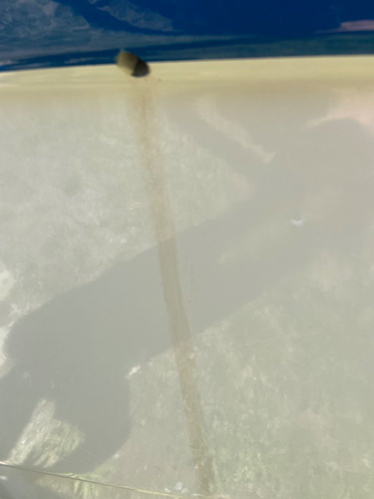

ictys2-2 Startet 15.April.2022 Link til dette innlegget Startet 15.April.2022 Har en stygg brun stripe på gelcoat fremme. Kjøpte båten i vinter og forrige eier hadde glemt igjen en skiftenøkkel i luka fremme. Denne luka har drenering og her har det stått og rent ut. Båten har stått litt på skrå slik at skiftenøkkelen har ligget i vann. Deiligt! Så er luka typisk ikke mer tett enn at regnvann kommer inn og brunt vann har rent ut. Nå fjernet jeg noen andre gamle rustflekker med saltsyre. Det gikk strålende, men denne stripa går altså ikke bort. Ble ikke det minste svakere en gang. Hva gjør jeg da? Begynte å lure på om det kan være noe annet en rust og at Aceton kan ta det? Sitér dette innlegget Link to post

ictys2-2 Svart 16.April.2022 Emnestarter Link til dette innlegget Svart 16.April.2022 sånn ser stripa ut. En ser dreneringshullet øverst. Prøvd med saltsyre og Aceton - skjer ikke noe Sitér dette innlegget Link to post
Timmeeh Svart 16.April.2022 Link til dette innlegget Svart 16.April.2022 Men har du prøvd fosforsyre? Som er virkemiddelet i det jeg og rune foreslo? Sitér dette innlegget Link to post
Martine29 Svart 16.April.2022 Link til dette innlegget Svart 16.April.2022 Enig. Har brukt fosforsyre selv. Ble knallfin, synes nå jeg da. God påske forresten. Sitér dette innlegget Link to post
Timmeeh Svart 16.April.2022 Link til dette innlegget Svart 16.April.2022 God påske ja, det er god sort det der. Vi bruker det på rustrenninger på skip også. Sitér dette innlegget Link to post
jørn Svart 16.April.2022 Link til dette innlegget Svart 16.April.2022 Vannslipepapir har jeg benyttet, når ikke kjemi eller rubbing tar det. Sitér dette innlegget Link to post
