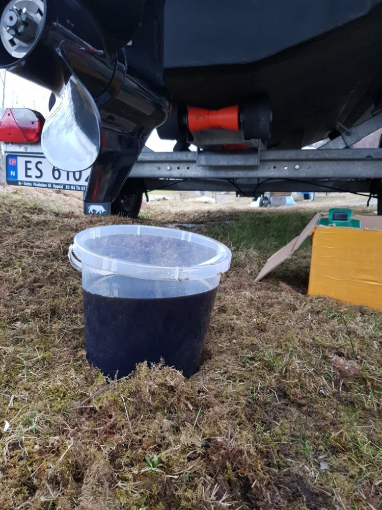

Rune.f Svart 15.April.2022 Emnestarter Link til dette innlegget Svart 15.April.2022 (redigert) Stemmer, står 4.7l i instruksjonsboken, har hatt verksted til jobben på 20tim og 100tim service, men tappet nå av oljen da jeg ville ta 200tim service selv denne gangen for å være sikker på å få med alt ved å følge Suzuki's service skjema fra olje å ned til smøring av grease nipplene. Hadde service i fjor vår av verksted, oppdaget da att de kun byttet "olje/filter" (sto å så på), ingen smøring av nippler, ikke bytte/kontroll av bensinfilter å annet, betalte full pris. Da oljen nå ble tappet av endte det på 8.5l (litermål på bøtte), se bilde av bøtte, de kunne umulig ha tappet av oljen før ny ble hatt på ?? Skuffet å sjokkert. Redigert 15.April.2022 av Rune.f (see edit history) Sitér dette innlegget Link to post

Kallethekid Svart 15.April.2022 Link til dette innlegget Svart 15.April.2022 Rune.f skrev 37 minutter siden: Stemmer, står 4.7l i instruksjonsboken, har hatt verksted til jobben på 20tim og 100tim service, men tappet nå av oljen da jeg ville ta 200tim service selv denne gangen for å være sikker på å få med alt ved å følge Suzuki's service skjema fra olje å ned til smøring av grease nipplene. Hadde service i fjor vår av verksted, oppdaget da att de kun byttet "olje/filter" (sto å så på), ingen smøring av nippler, ikke bytte/kontroll av bensinfilter å annet, betalte full pris. Da oljen nå ble tappet av endte det på 8.5l (litermål på bøtte), se bilde av bøtte, de kunne umulig ha tappet av oljen før ny ble hatt på ?? Skuffet å sjokkert. Mener du at de fylte på ny olje uten å tappe av den gamle først? Har du ikke peilet oljen en eneste gang siden siste service da? Sitér dette innlegget Link to post

Teerex Svart 15.April.2022 Link til dette innlegget Svart 15.April.2022 (redigert) En motor som skal ha f.eks. 5,5 liter olje vil jo ikke tåle å bli kjørt med 8,5 liter. Oljemengden er 5,5 liter ifølge instruksjonsbok. Filteret tømmes vel delvis når motoren ikke går, så vet ikke om det er evt. spesifisert noe for akkurat det i service manualen. Går ut fra at det ikke er så mye vann eller bensin i oljen, men det finner du vel ut av på et vis. Redigert 15.April.2022 av Teerex (see edit history) Sitér dette innlegget Windy 27 CC/HT -84. 4,2 D-tronic 250 HK -98. Bravo 3X 1,81 20P. 30 knop (under evig reparasjon) Navette S540 -10 med Mercury F115 2,1 liter -15, 8 HK Tohatsu 2-takt -03 BSA A65L Lightning -69, Triumph Street Twin 900 -16 BMW X5 30d -13, Jeep Grand Cherokee 3,1TD -00, Audi 100 GL5E -78 Link to post
Rune.f Svart 15.April.2022 Emnestarter Link til dette innlegget Svart 15.April.2022 (redigert) Nei oljen var helt fin med normal "viskositet", fremdeles delvis transparang etter 102tim. Skjønner ikke dette men har absolutt ingen annen forklaring på det. Hadde med en annen mekaniker å da vi tappet da han skulle måle/kontrolere div elektriske ting som en rutinemessig kontroll, han kunne ikke tro det han så, "bøtten kommer til å bli for liten". Hsr hatt på 5l i kveld å skal peile i morgen. PS...nei har ikke peilet oljen da motorn er "ny" å ingen alarm hsr gått, oljeforbruk er jo ikke noe som er normalt lenger på nye motorer. Redigert 15.April.2022 av Rune.f (see edit history) Sitér dette innlegget Link to post
Taskeladden Svart 15.April.2022 Link til dette innlegget Svart 15.April.2022 (redigert) Å være "mekaniker" å ikke fysisk peile oljen en eneste gang på 100 timer høres veldig rart ut. Ny eller gammel motor, like merkelig i min bok. Håper du har vært heldig og ikke fått permanente skader på maskinen. Siden du sier du stod å så på siste service, så fikk du vel med deg om de tappet av noe, og hvor mye olje de helte på. Det står vel uansett på fakturaen hvor mye olje du har betalt for? Regner med oljen blir peilet litt oftere fremover :=) Redigert 15.April.2022 av Taskeladden (see edit history) Sitér dette innlegget A jack of all trades is a master of none, but oftentimes better than a master of one Link to post
Rune.f Svart 17.April.2022 Emnestarter Link til dette innlegget Svart 17.April.2022 Bare for å avslutte tråden, jeg tok feil med oljemengden iflg instruksjonsbok ink oljebytte, det var ikke 4,7l men 5,7l. Men det som er realiteten er att det etter nøyaktig oppmåling var 7,6l på motorn. Nok om det, jeg fylte 5,5l å er da helt uppunder maks. Hva som skjedde på siste service skal jeg ikke uttale meg om, det gikk heldigvis bra, men merket att den noen ganger hadde litt uvant gange på tomgang. Sitér dette innlegget Link to post

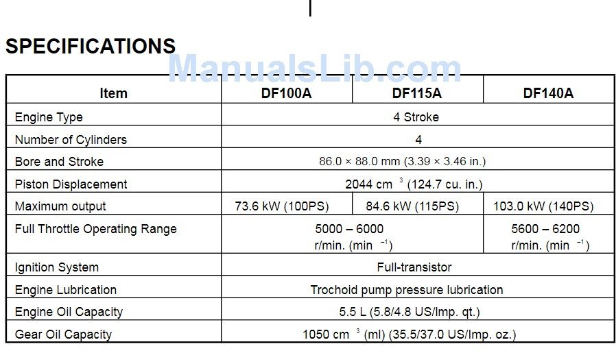

abbor Svart 17.April.2022 Link til dette innlegget Svart 17.April.2022 Peilepinnen på eldre DF115 er feilmerket. Motoren skal ha 5,5l uten filterbytte og 5,7l ved filterbytte. Sitér dette innlegget Link to post
Teerex Svart 18.April.2022 Link til dette innlegget Svart 18.April.2022 abbor skrev for 5 timer siden: Peilepinnen på eldre DF115 er feilmerket. Motoren skal ha 5,5l uten filterbytte og 5,7l ved filterbytte. Hvor mye eldre? Dette er jo en 2019-modell. Oljemengden har vi jo allerede fastslått da. Sitér dette innlegget Windy 27 CC/HT -84. 4,2 D-tronic 250 HK -98. Bravo 3X 1,81 20P. 30 knop (under evig reparasjon) Navette S540 -10 med Mercury F115 2,1 liter -15, 8 HK Tohatsu 2-takt -03 BSA A65L Lightning -69, Triumph Street Twin 900 -16 BMW X5 30d -13, Jeep Grand Cherokee 3,1TD -00, Audi 100 GL5E -78 Link to post
abbor Svart 18.April.2022 Link til dette innlegget Svart 18.April.2022 Gjelder DF115, trådstarter har DF115A som vel kom i 2012. Sitér dette innlegget Link to post

abbor Svart 18.April.2022 Link til dette innlegget Svart 18.April.2022 Motoren heter DF115A, den er nå erstattet av DF115B. DF115, DF115A og DF115B er forskjellige motorer, det er betydelige forskjeller mellom disse. Sitér dette innlegget Link to post
